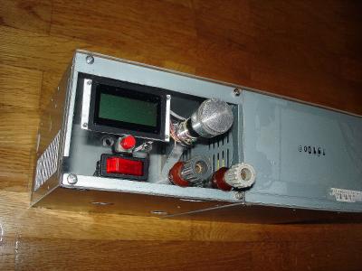

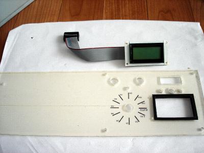

Architek

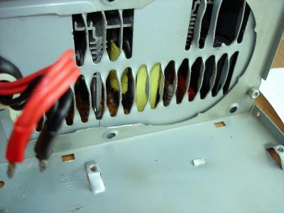

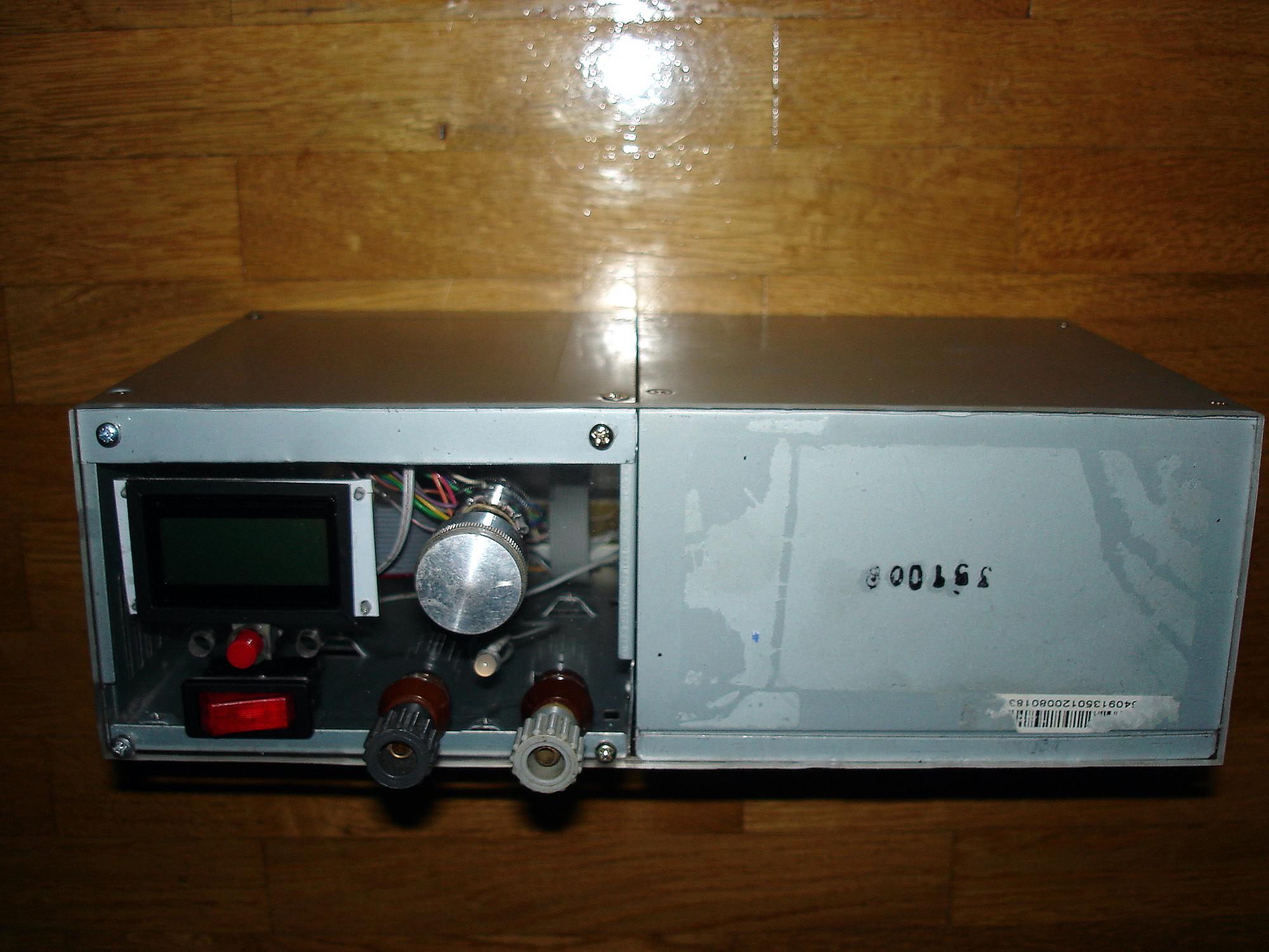

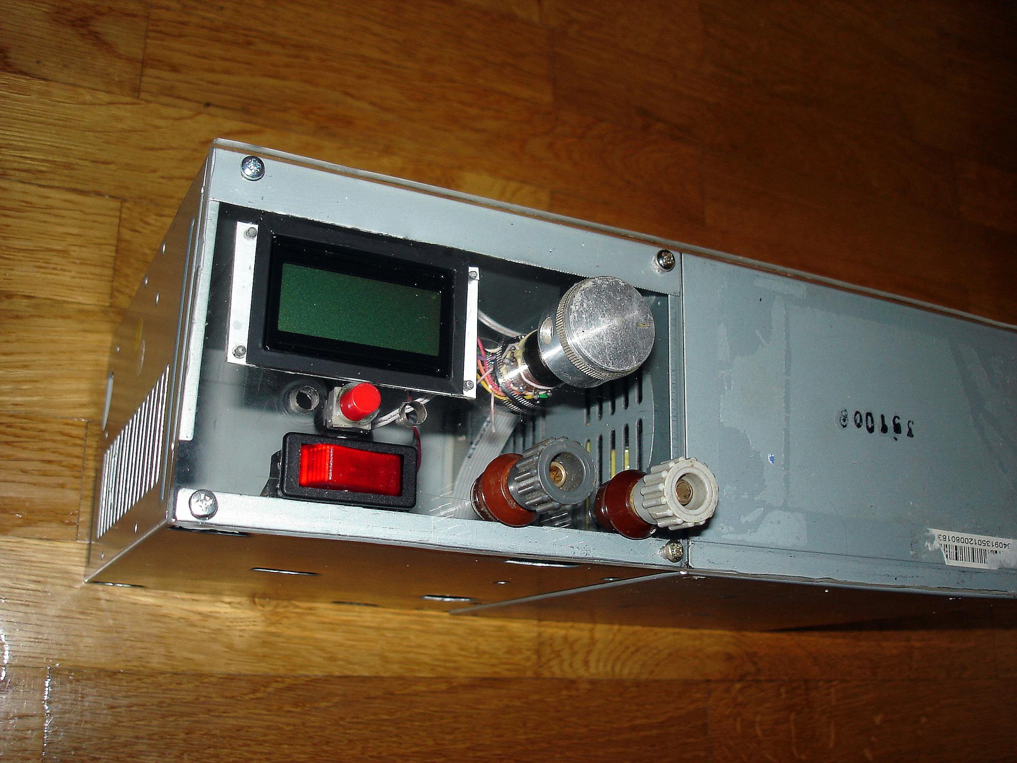

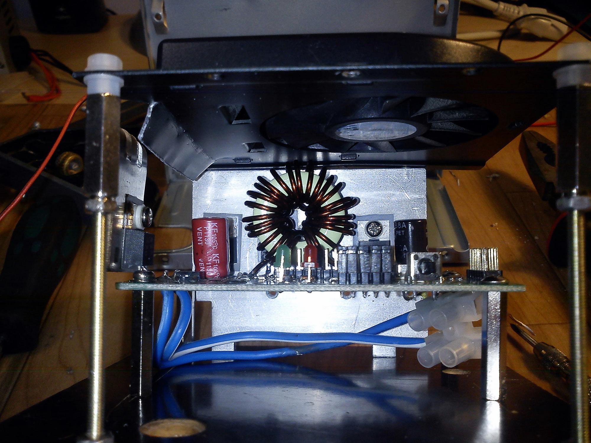

Цитата: ihor от 17 Фев. 2013 в 21:38

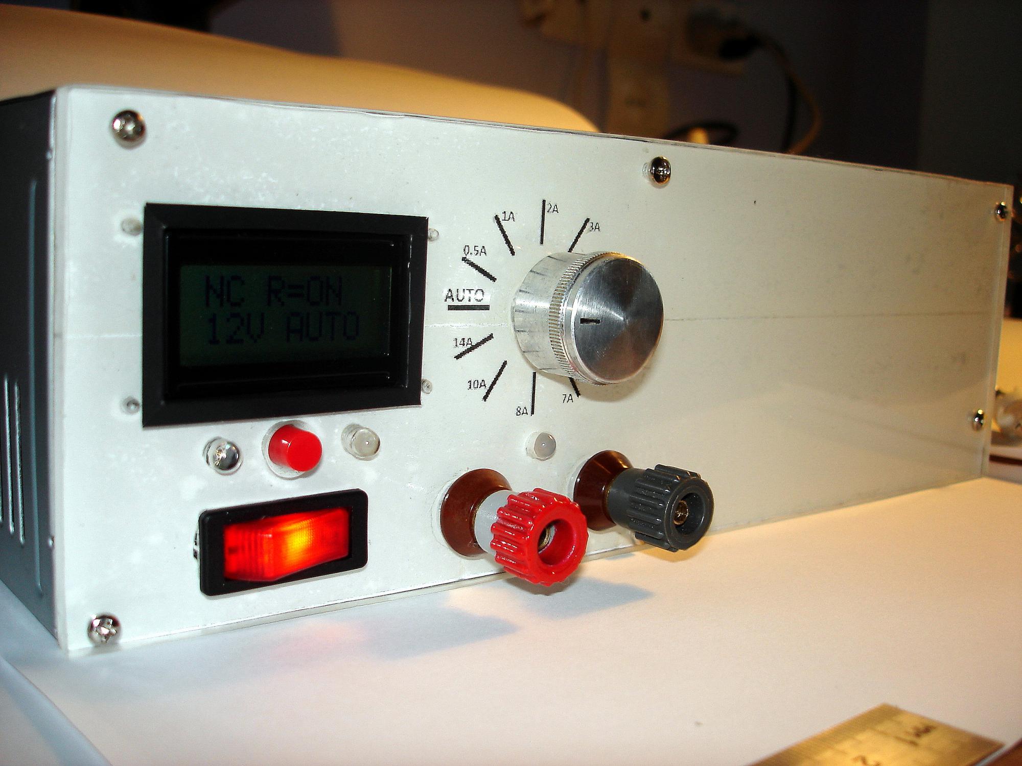

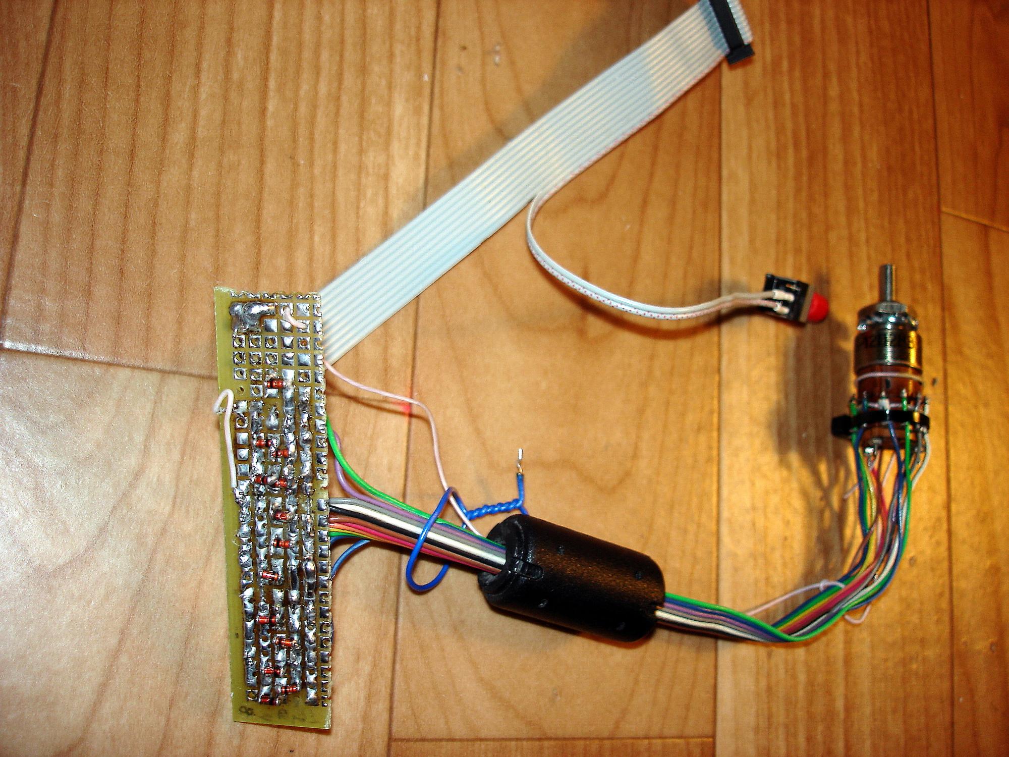

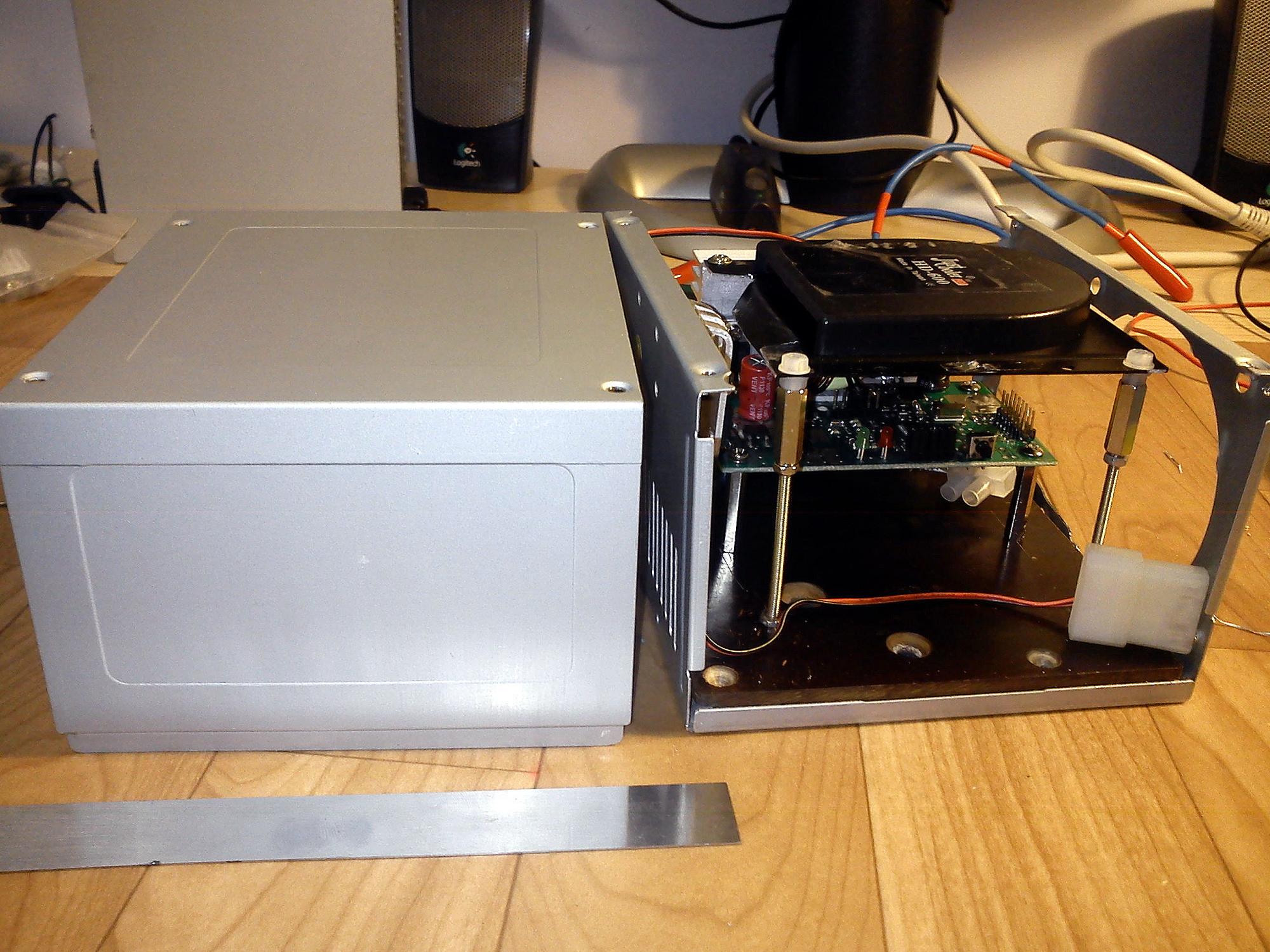

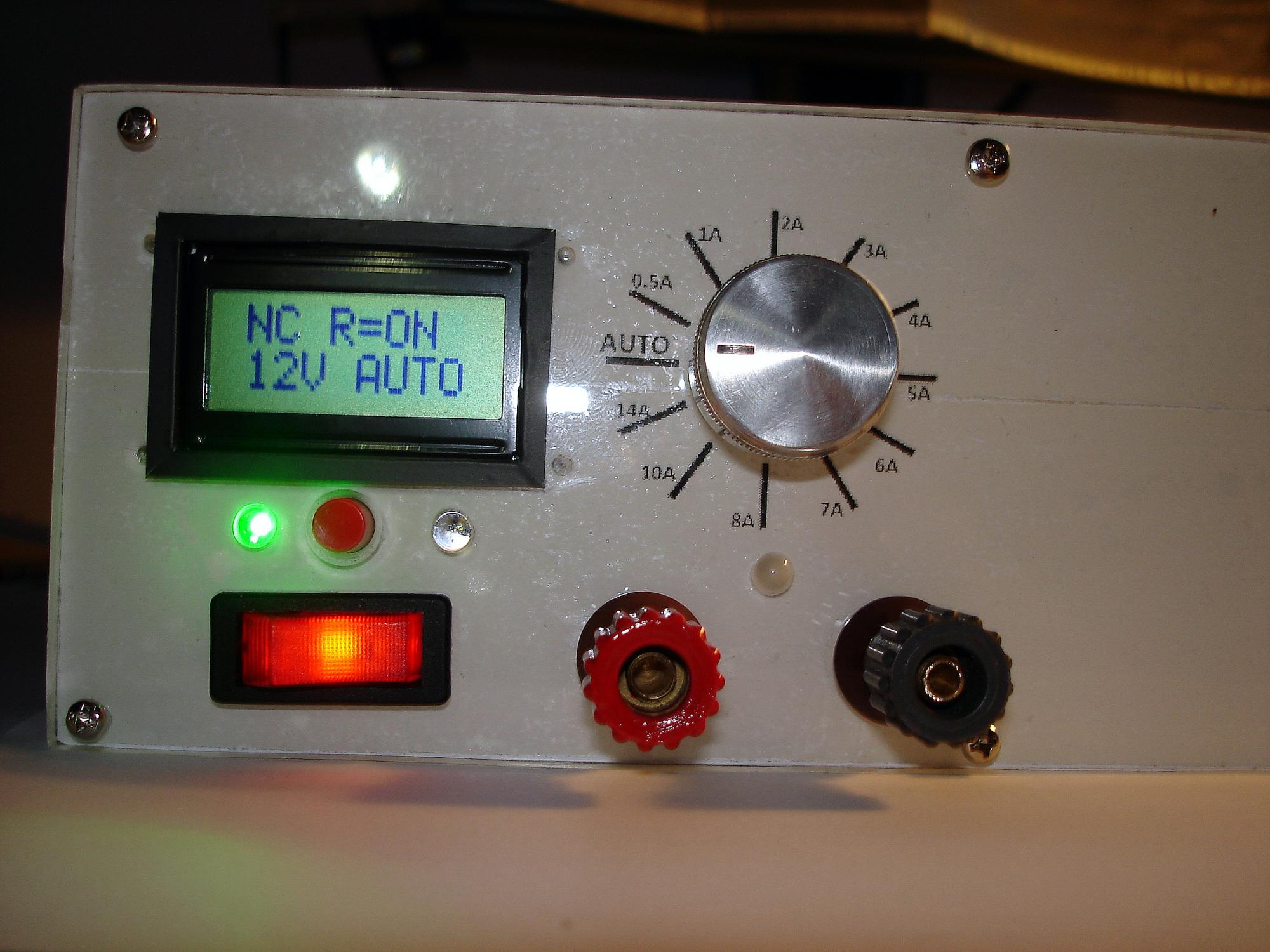

Пора и мне отчетец предоставить по МикроЗу :-)! Для просмотра:правый клик на фотке,в меню выбрать -открыть в новом окне....
Делал так как и многие используя АТХ блоки, немного переделанные...в подробности вдаваться не буду,схем переделки полно в инете.
Короче, состыковал два б/п,один пустой для МикроЗу. Жабры развернул для уменьшения сопротивления потоку воздуха от вентилятора и направления туда где нужно.. Всё лишнее отрезал. Фронт делал из оргстекла,удобно,легко обрабатывать...  Подложку печатал на принтере  и на двухсторонний тонкий скотч прилепил на обратную сторону панели. Далее кнопка сеть,светодиоды с Зус, кнопка "Разряд", ну и двух цветный светодиод(правильно-неправильно подключено). Для переключения режимов заряда(вместо джамперов) использовал галетник на 12включений одно направления. На 4 направления не нашёл :-(, пришлось побыстому слепить схемку разрешающую применить галетник на одно направление...12А и 13А не задействовал,не хватило положений переключателя,да и не надо мне это...14А оставил.Диоды любые... Пользоваться стало очень удобно и главное не надо помнить шифр 8421 :-P
  Внутреннее устройство понятно по фоткам далее...
Для подключения нагрузки использовал контакт-зажим от аудио выхода старого усилка...ну оень удобно :wow: Ну вот как-то так, вопросы и критика приветствуются :hello:

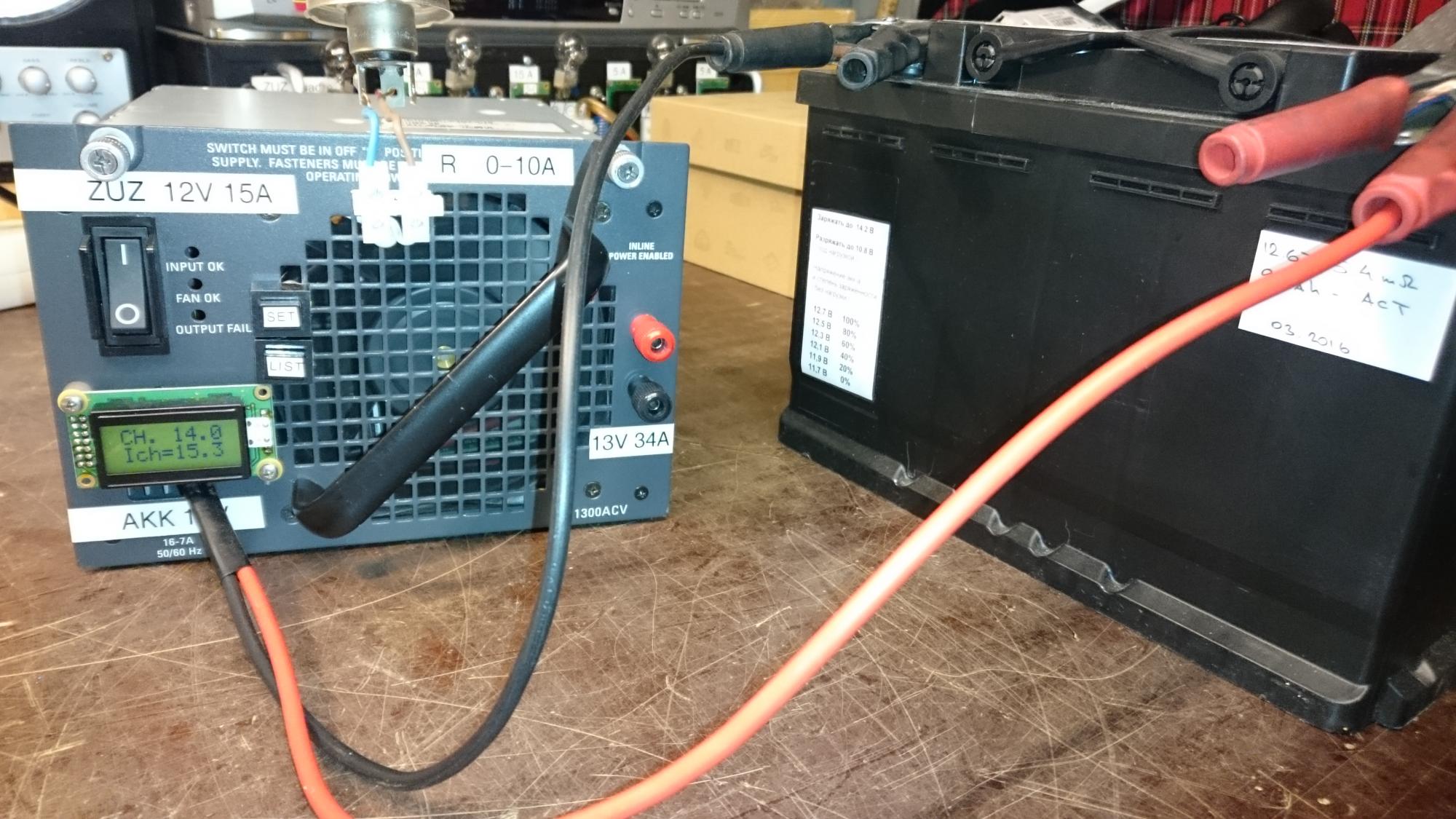

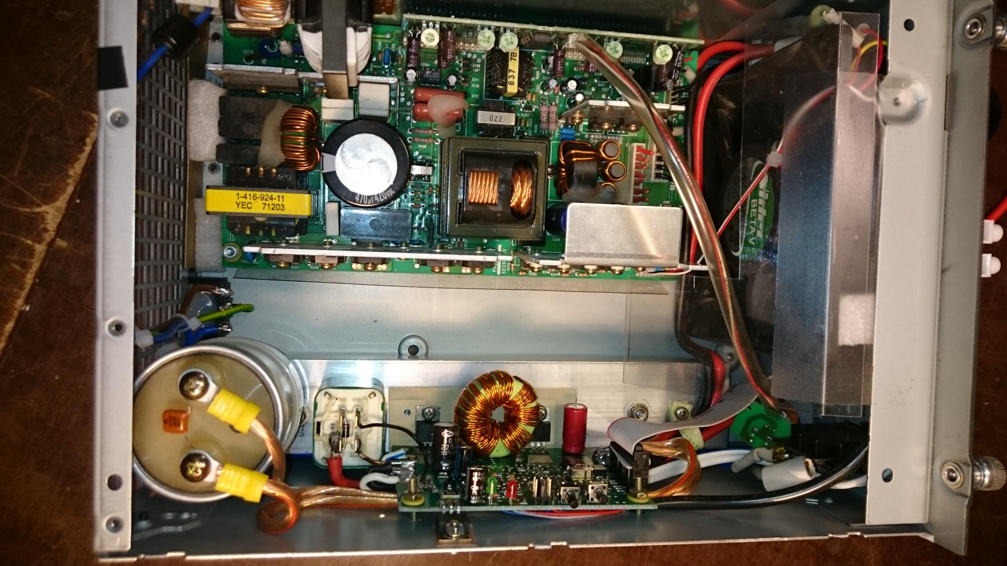

shedar

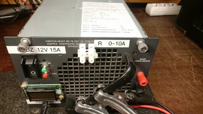

Здравствуйте.
Решил поделиться конструкцией на базе МикроЗУ-Про.
Изначально была идея на базе двух МикроЗУ и серверного блока питания 12В 30А сделать зарядку для аккумуляторов 24В  автофур .
Потом от этого отказался в виду неудобства из-за необходимости , при зарядке, снимать перемычку между аккумуляторами .
В результате сделал зарядку на 12В 15А с большим запасом по току и охлаждению.
Для защиты от переплюсовки используется реле и диод.

Architek
Цитата: shedar от 13 Янв. 2017 в 15:46
Здравствуйте.
БП от сервака это сила. А вот крокодилы это зло. На переходе медь-железо потери значительные. Да и площадь примыкание крокодилов к тоководам не соответствует площади сечения передающих проводов - опять потери  :-)
