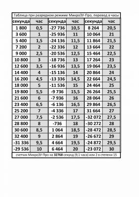

Встраивал клиенту Микро-ЗУ в корпус с блоком питания.Все бы и ничего-клиент доволен,но жалуется на счетчик розрядного времени.Бывало поставит на розрядку ,приходит -а там то -2000,то 3000 на показаниях.Хотя розрядка длилась более 15-20часов.
в прошивке счетчик секунд integer, когда его переполняет - идет в минус...
писалось давно, развития МиркоЗУ нет, потому есть как есть - могу только извиниться...

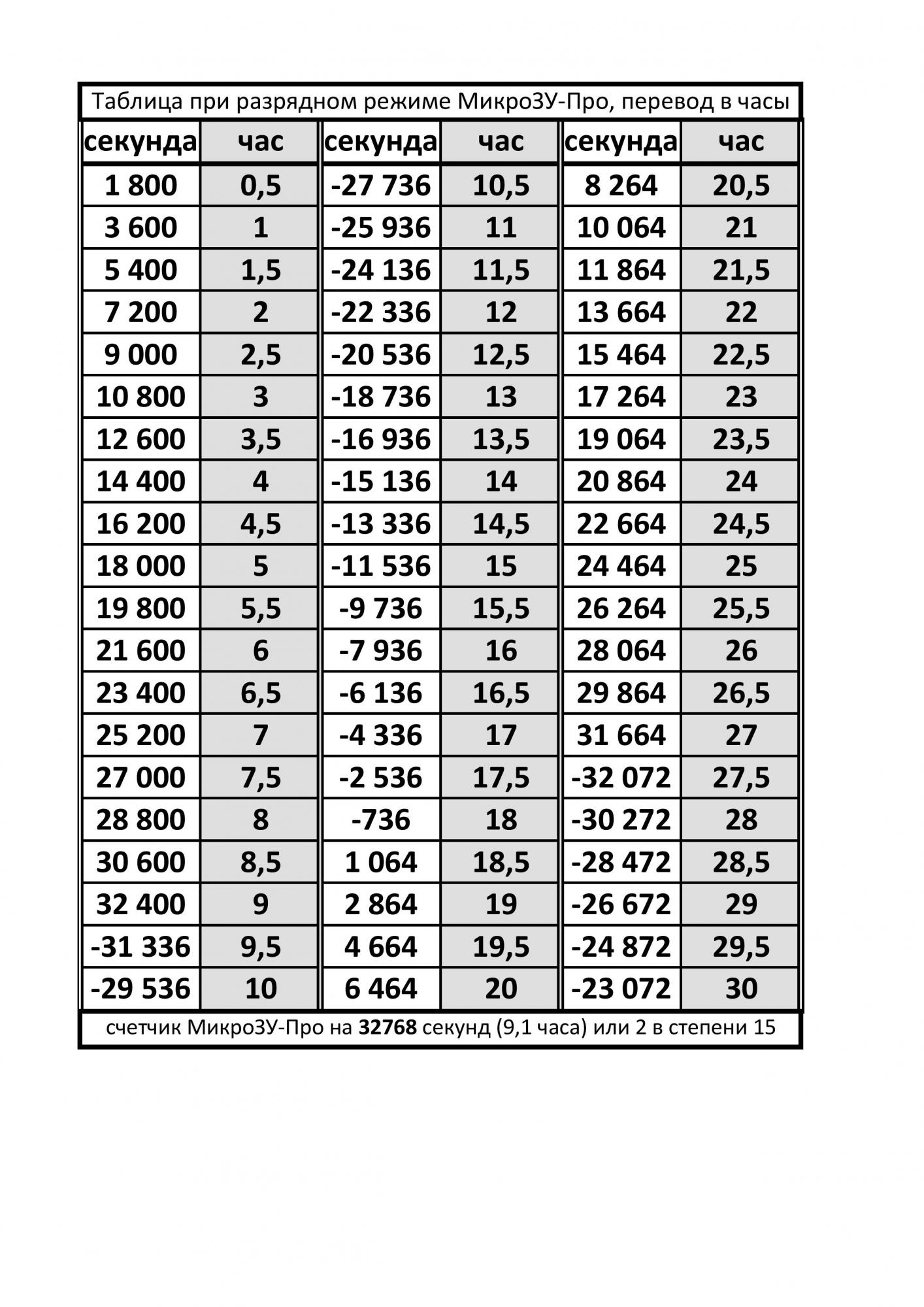

По счетчику давно график хотел сделать, но сделал табличку. Распечатайте и лепите хоть на корпус. ;-) Желающие могут проверить правильность. Внизу файл в PDF более качественный.

в МикроЗУ счетчики и принцип счета сделаны были очень давно...
проц тогда не вытягивал реал-тайм управление, ЖКИ и еще и контроль режимов.
А счетчик переделывать для работы с длинными числами, и математику переписывать, и все это ради продаж в 1-2 МикроЗУ в год - не поверите как лениво. B-)
