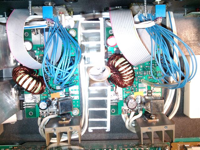

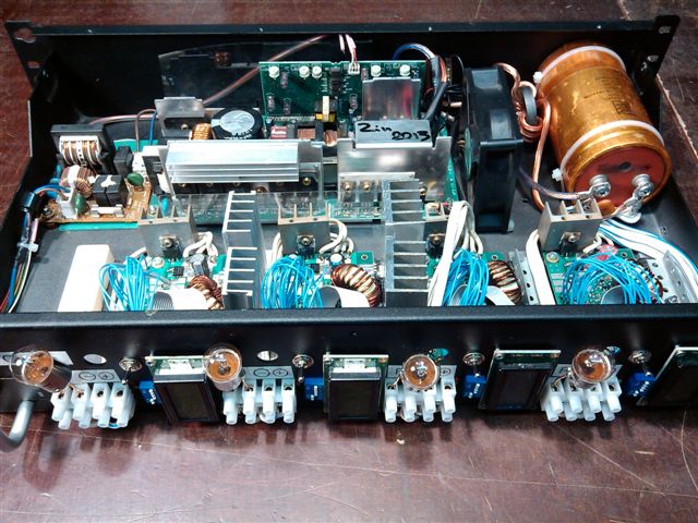

shedar
#62
Вот решил отписаться о доработках в собранной Микро ЗУ-Про-Квадро.
При испытаниях на максимальных токах существующий теплоотвод недостаточен \ из-за перегрева менялась пара сгоревщих полевиков в преобразователе\.
Поэтому на двух платах были установлены для каждого транзистора свой изолированный радиатор.
Так же есть смысл припаять небольшой радиатор на полевик на входе \ см.фото \
Теперь в устройстве два ЗУ могут ипользоваться на макс. токах и два до 5А.
Для облегчения работы блока питания \ 12в 34А \ подключен дроссель на фер. кольце и конденсатор 82000 мкф 25 В
В целом устройством доволен ,работает стабильно , включено почти постоянно, всегда что-то заряжает, добивает и делает КТЦ.
Приобрел еще четыре шт.Микро ЗУ и блок питания 12В 100А - буду делать еще  :-)
