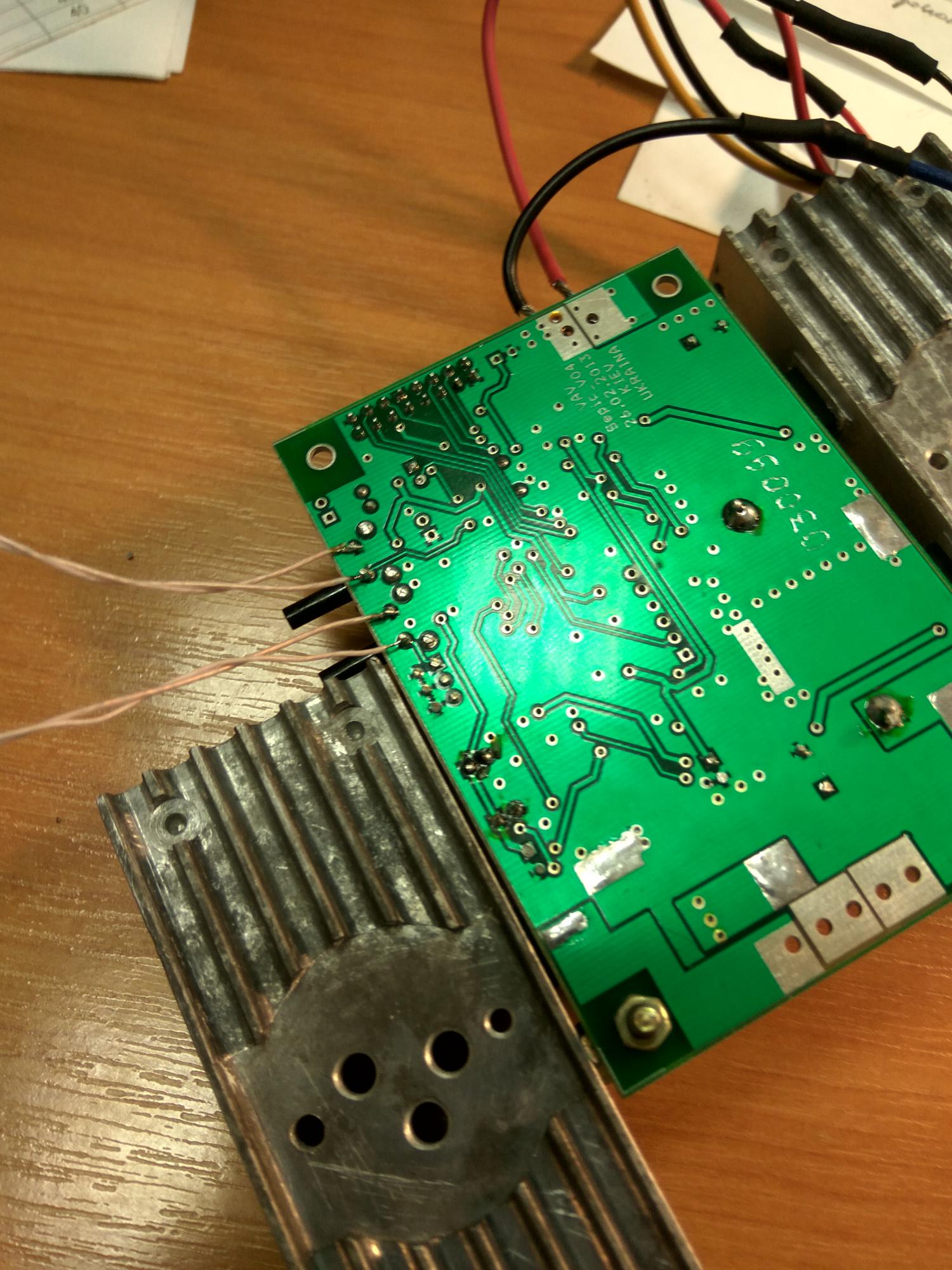

Фотки может кто сделать куска платы выше светодиодов?
Плата sepic v04 23.02.2013
Где три,а не четыре джампера?Сейчас с планшета,если нужно уточнить место,залью с компа фотку.

Плата Sepic v04 26.02.2013
Добавлено Август 14, 2017, 15:15:20
Пойдет?

[user]Architek[/user], ага самое оно,что надо увидел.Огромное спасибо.

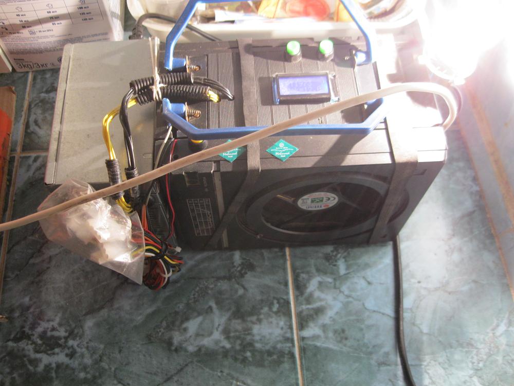

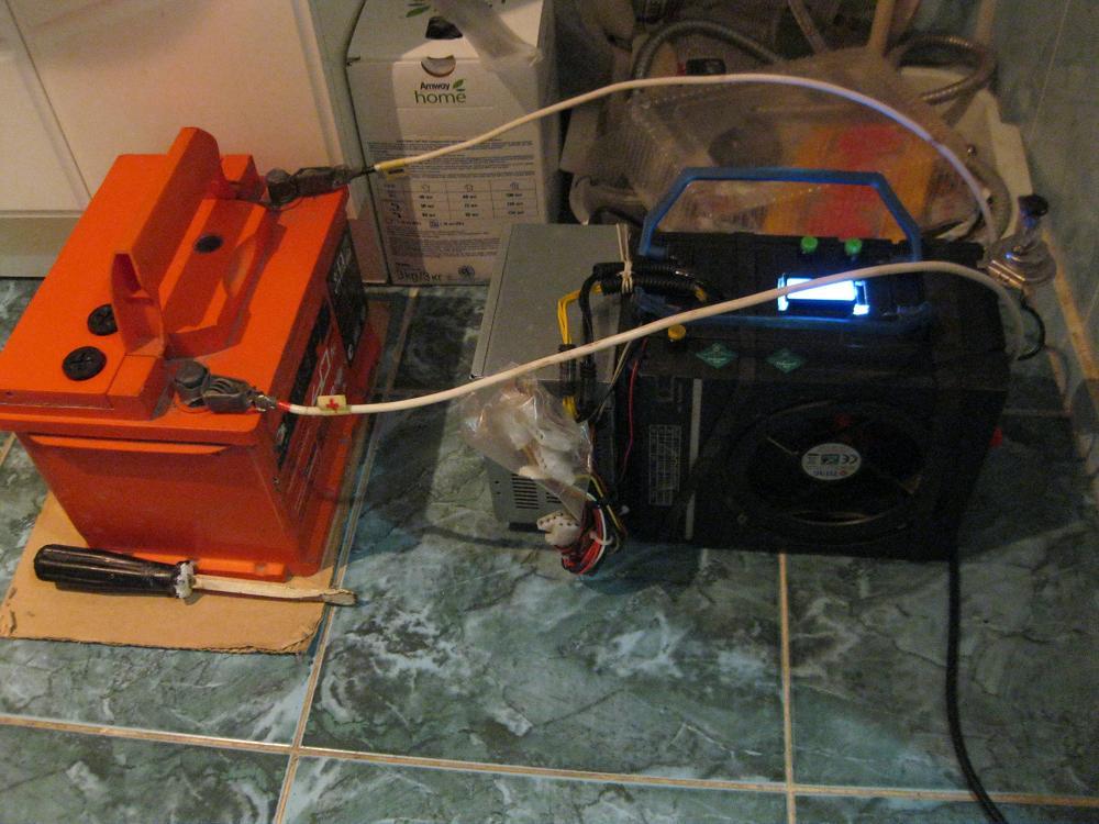

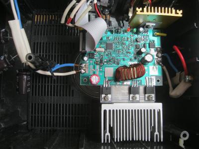

вот моё творение на базе МикроЗУ (уже почти 4 года работает без нареканий)
корпус из колонки старого китайского майфуна, ручки от утильного АКБ, БП (13А) от четвертого пентиума, радиаторы, кулер и пр. от старых компов.
ЗУ окупилось стопицот раз (покупалось еще по старому курсу за 3000руб), циклов зарядки и разрядки было многоооооо.
Гоняю на нем свои шесть АКБ (от 55 до 80) и два грузовых (175), также на зиму забираю АКБ своих знакомых для профилактики (они зимой не эксплуатируют свои авто), их АКБ ставлю вместо своих и езжу на них, пока мои отдыхают в тепле.

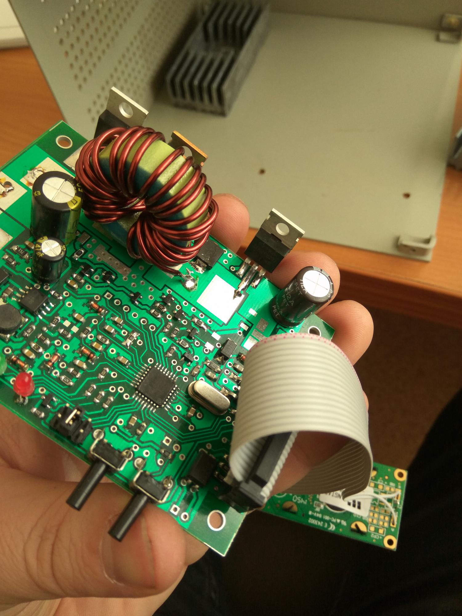

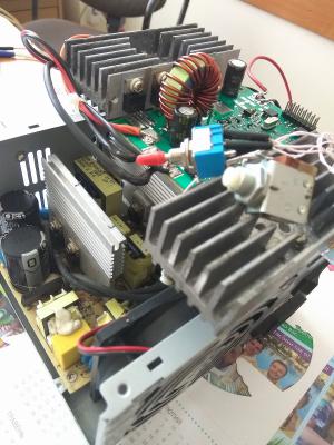

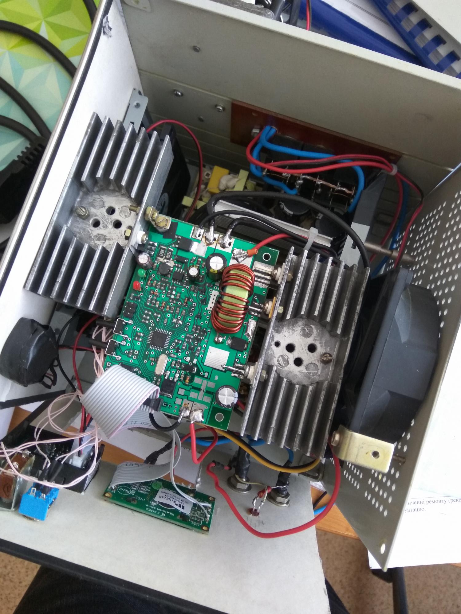

Решил и я свое изделие выложить на обозрение.
Имеем МикроЗУ V5.
Прилепил к транзисторам радиаторі -
Питание организовал с помощью БП от компа (FPC), немного его переделав. Все защиты оставил, добавил практически лишь регулировку напряжения.
Нашел корпус (валялся ненужный на работе). ЗУ приспособил на стойках на самом БП. Радиаторы на транзисторах обдуваются прямым потоком воздуха от вентилятора на стенке корпуса.

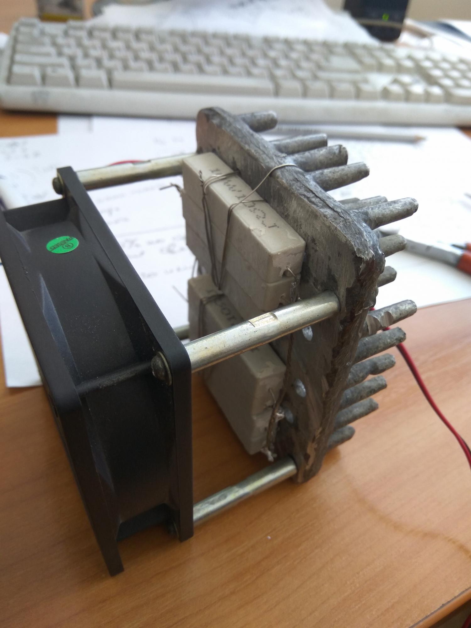

На разрядную нагрузку есть свой вентилятор.
Сразу затупил, а потом поленился делать - можно было сделать управление работой вентилятора на разрядную нагрузку от дополнительного выхода на ЗУ. В связи с этим вопрос - в инструкции сказано о замкнутых/разомкнутых контактах, в меню прибора - инверсия. Что для меня разные понятия. Как на самом деле?.

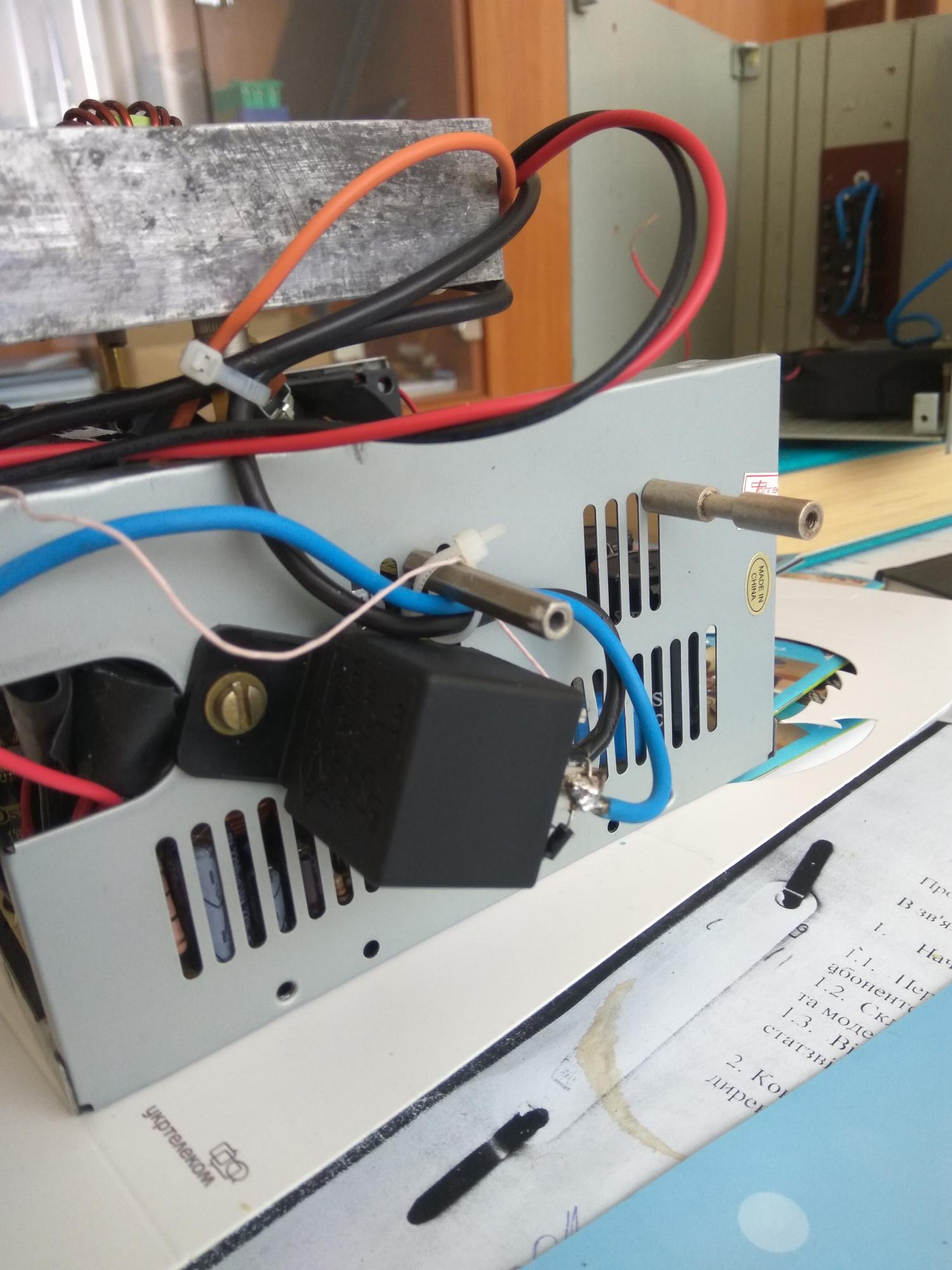

Защиту от переполюсовки сваял на релюхе из первого поста темы -

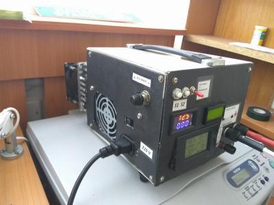

Вырезал недостающие  стенки корпуса и вставил в них дисплеи и кнопки управления режимами, а так же тумблер которым переключаются положения перемычек. Вставил Ваттметр показывающий енергию прошедшую через разрядную нагрузку как текущую так и за время разрядки и текущий ток..Вся конструкция собрана по такой схеме -

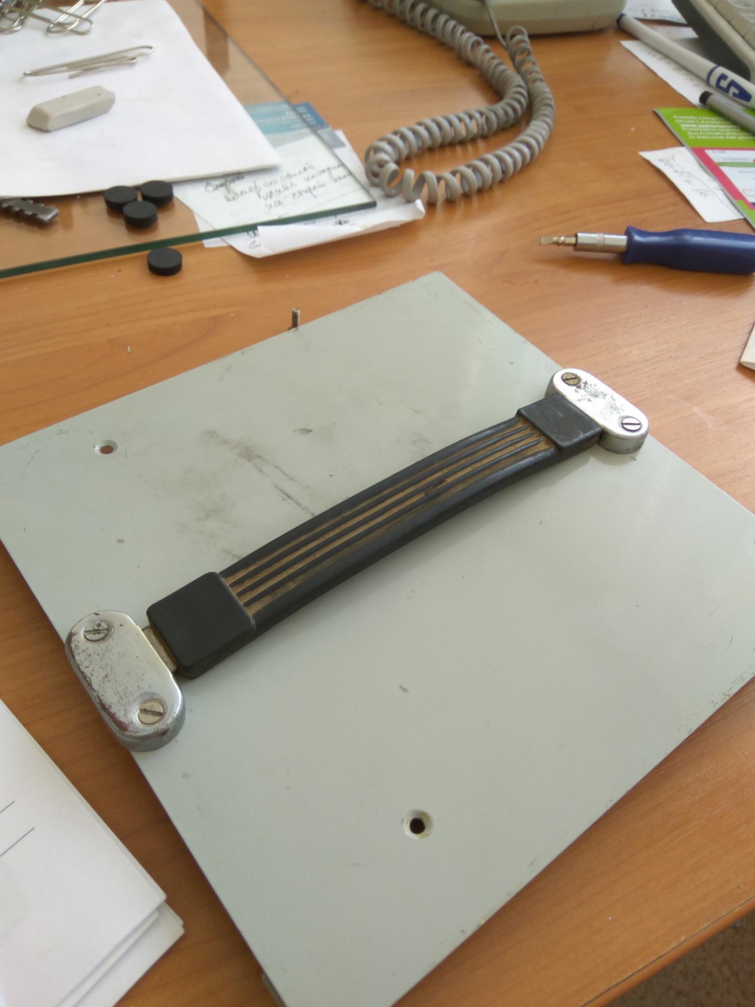

Получилось тяжелое одоробло. Но не проблема - сделаем ручку -
Итак в общем виде -
Все это имеет 3 вентилятора и гудит как улей пчел, но я не ставлю его возле дивана, чтоб следить за мигающими цифрами.
Пока тестирую вобщем.
Вид без верхней крышки -
