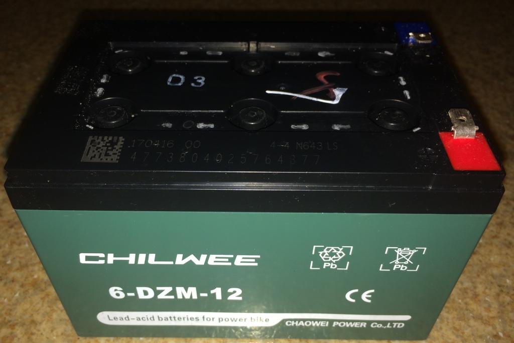

К лету достал свои АКБ из электросамоката. АКБ свинцовые 6-DZM. 12 12v 12AH 20HR, работали в последовательной цепи из трёх штук, стояли в основном заряженные, работали в циклическом режиме. АКБ 5 лет. В прошлом году, начало резко проваливаться напряжение, после небольшой поездки, но продолжал ездить довольно бодро. После провала напряжения, проверил каждый АКБ под нагрузкой 5А, один сразу падал на 9 вольт, другие держали на уровне 12.3v. Вчера замерил емкость, полностью зарядил, напряжения 12.96 13.23 13.12, разряд током 1.7А через спец приблуду. Первый отдал всего 1.736Аh и провалился ниже 10v, второй отдал 7Ah до 11.7v, третий сейчас на разряде, отдал 4.2Ah, напряжение 11.95v. В принципе уже понятно, что проблема в первом. Зарядил его до 14.4v, сначала 7А брал, потом опустился до 2А и так добирал до 14.4, ток опустился до 0.9А и пошёл вверх с нагревом АКБ. Дождался тока 1.3А и выключил, через сутки НРЦ 12.81v. Есть доступ к перемычками, + 2.11 2.15 2.15 2.07 2.16 2.12 - Что посоветуете провести

ivinn
Цитата: Санек84 от 17 Март 2018 в 14:52АКБ свинцовые 6-DZM. 12 12v 12AH ....  Есть доступ к перемычками,
[user]Санек84[/user], у Вас такой акб?
подскажите пжс, куда нужно "за сверлиться", есть потребность заряда/проверки по баночно.

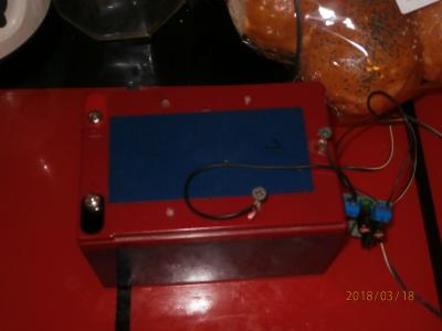

[user]ivinn[/user],  у меня другие, красного цвета, с синей крышкой над колпачками, клеммы - болты закручивающиеся в корпус АКБ. Мне сейчас уезжать надо, к вечеру вернусь, выложу как мой рассверлён. Правда я не сверлил, а просто в крутил саморезы в те места, где должны быть перемычки, везде попал

Санек84
Вот так засверлен, если нужны замеры, сделаю. При зарядке, просевшая банка, по напряжению не выпрыгивает, отстаёт от остальных очень заметно, примерно 1.37 1.40 и 1.18 на просевшей, но поднять её по напряжению не получается, гонится до 1.23, дальше много кушает и греется, причём ток только растёт при заряде

elektrik897
Фото смотрится как натюрморт - ватрушка с маком прекрасна.  :-D
UriBas
Цитата: Санек84 от 18 Март 2018 в 21:51..При зарядке, просевшая банка, по напряжению не выпрыгивает, отстаёт от остальных очень заметно, примерно 1.37 1.40 и 1.18 на просевшей, но поднять её по напряжению не получается, гонится до 1.23, дальше много кушает и греется, причём ток только растёт при заряде
Похоже этот  АКБ (и остальные два тоже) отходил свое..  переходите лучше на титанат https://electrotransport.ru/index.php?board=224.0
