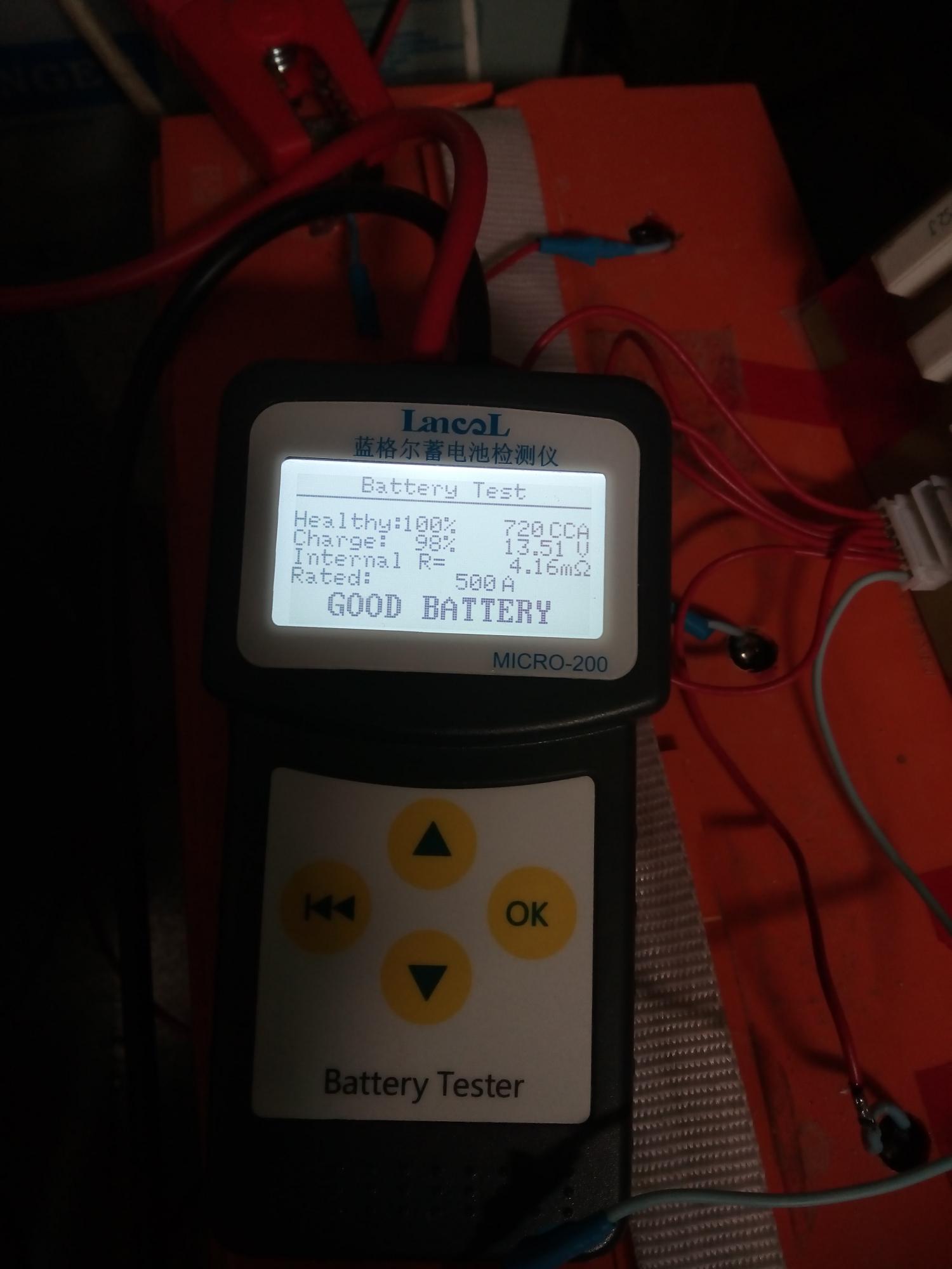

Поставил опять под ЗУС STD20 - после чего наверное уже поставлю обратно в "солнечную систему". Для моей резервной системы остаток 70 Ач это очень хорошо.
Короче не выдержал. После того как под ЗУСом стояло еще 3,5 суток все-таки сделал еще один контрольный разряд. Уж очень было любопытно поменяется что-то или нет.
Разряд начал через 6,5 часов после окончания заряда. Перед разрядом снял показания Ланколом, Rвн показывает 4,16 мОм - шикарное сопротивление.
Разряжал так же как и раньше - Кулоном нагрузкой 3А до первого касания 11,5В. выкачалось примерно столько же сколько и раньше - 70,92 Ач. Т.е. больше никакого прогресса от трехдневного стояния под ЗУСом не произошло. Теперь уж точно заряжу полностью и поставлю в систему. На больной ячейке как было напряжение смещено вниз, так и осталось. Разница около 0,1В.
Для интереса записал как у меня балансиры включаются на каждой ячейке где напряжение превышает 2,4В. Видно как на 5-ти здоровых и заряженных включаются как только ЗУС подает зарядный импульс, а на больной, где напряжение ниже балансир не включается естественно. К сожалению показания на ЗУСе не видать, - засвечено  :bn:
