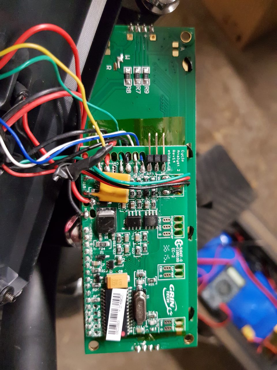

Какие-то чудеса творятся с ЦА 2,4 . Две недели пользования было всё ок. Пользовался практически заводскими настройками с Инфинионом-4 12F. Так при максимальном разгоне цифра 62,8А  была вполне адекватна, и весь режим движения был в нормальных, соответствующих параметрах. И вот сегодня четвертый день как амперметр начал показывать абсолютно произвольные цифры, так на одном разгоне может последовательно друг за другом показать то 14А, то 123,8А , то 20А.  :bn:  При этом все остальные показатели (напряжение, скорость, ватт/часы, дистанция) абсолютно адекватны. Отключал/подключал ЦА , делал обнуления показаний - ничего не меняется. Может есть какой-то хардрезет? или проще купить новый ? Или ещё какая-то причина?  :bw: Очень уж с ним удобно... когда он исправно работает.
ЦА меряет ток по миливольтам...с шунта. Соотв. если миливольты гуляют, то и ток будет плавать.
Лечится просто - оба коннектора надо разобрать, почистить и обследовать на возможный неконтакт.  :hello:
Timmy1
Спасибо ! Пойду ковырять.... :-)
vialine
да, 100% плохой контакт
потому-что когда контакт пропадает, то ЦА на свой провод начинает наводки от всего чего угодно ловить, от тех же фазных проводов
отсюда и нереальные значения тока высвечивает
Timmy1
Ещё бы разобраться куда здесь смотреть... С первого взгляда ничего криминального, кроме не большого белёсого налета, не увидел.
Изолентой я датчик колеса упаковал - жалко было отрубать полностью. :-)
[user]Timmy1[/user], здесь-то всё хорошо скорее всего. Проблемы в проводах и разъёмах обычно
Коннектор - это разъемное контактное соединение.
Выглядит так примерно, см. верхний:
Даже по цвету проводков (S- S+) можно точно сказать, какие именно создают проблемы...
