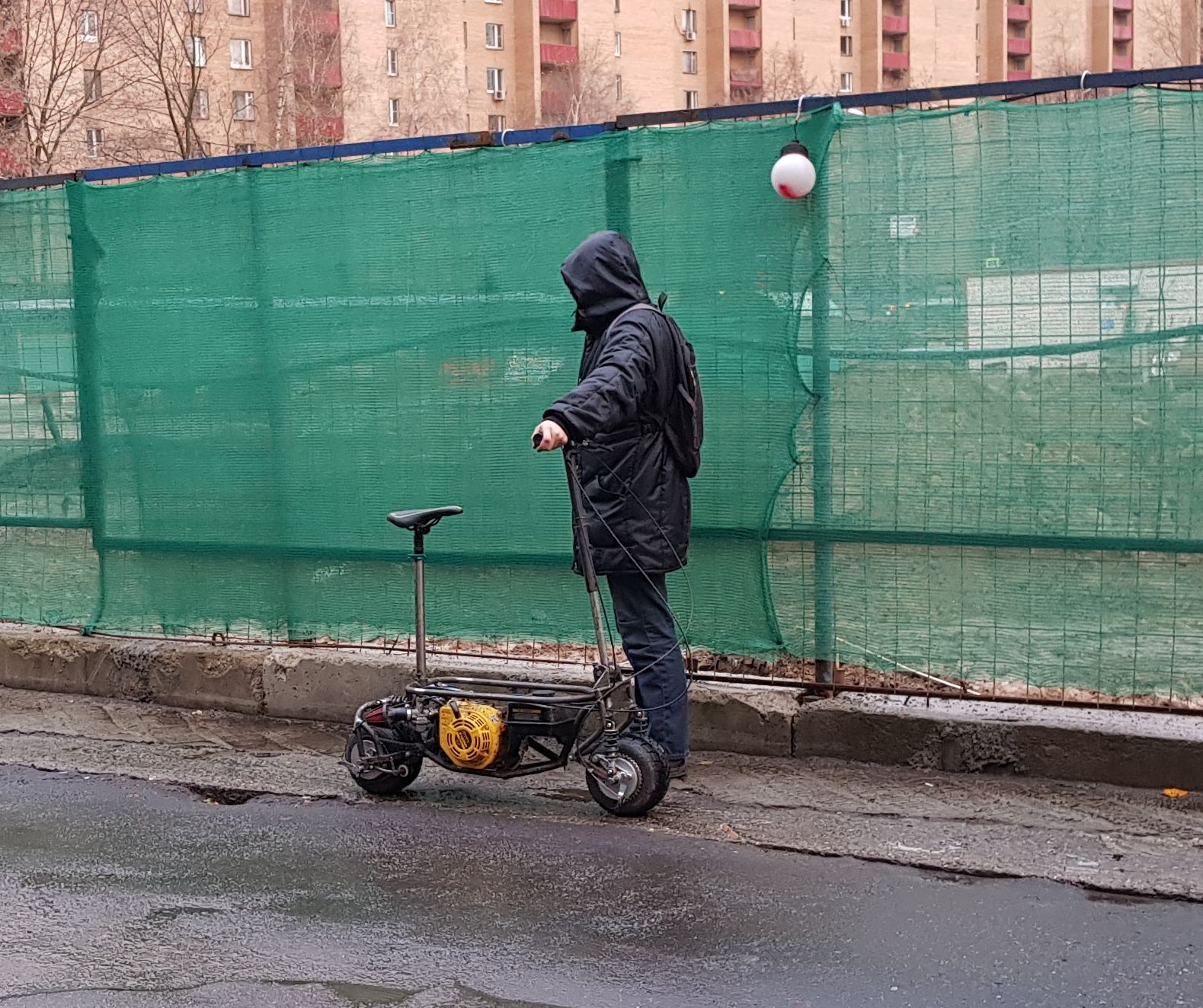

Сегодня встретил на Бабушкинской не электросамокат  :-D
Владелец если увидел себя - напиши чтоль в личку. Есть пару вопросов по конструкции))

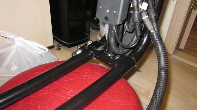

scezary
Цитата: Pavel__ от 12 Нояб. 2017 в 23:05
Цитата: scezary от 12 Нояб. 2017 в 21:07
Я имел в виду, что с помощью площадки для ног из фанеры, можно увеличить жесткость рамы Yedoo.
Не получится.
Дело в том, что изгибаются не только трубы под площадкой, но и вертикальные  трубы и в результате меняется геометрия рамы (переднее колесо уходит вперед, а нижняя часть опускается ниже к земле).
Это как раз из за прогиба горизонтальных труб.
На фото видно, как площадка, к которой приварена вертикальная труба, меняет угол, ведомая прогибом горизонтальных труб.
а от чего такие колеса?
vasya976
Андрей89ру
у карта не нашел таких маленьких...

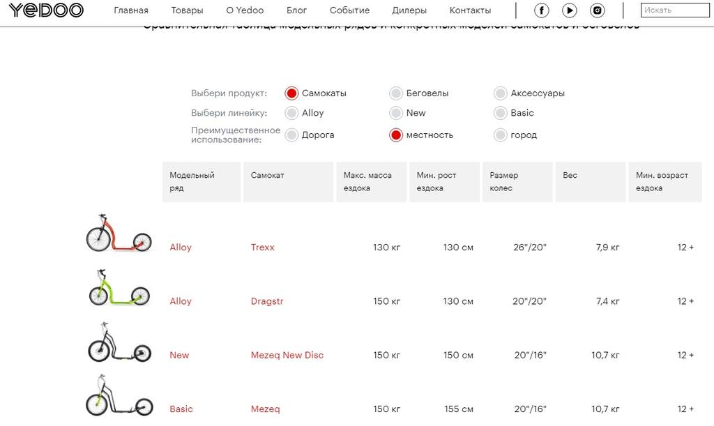

Это не совсем так.
Дело в том, что Yedoo указывает из всех своих моделей которые сейчас есть в продаже, указывает только четыре для движения по пересеченной местности.
4 модели Yedoo для внедорожного катания
А остальные модели Yedoo честно позиционирует как городские и дорожные.

Pavel__
Цитата: gera_serg от 14 Нояб. 2017 в 09:11...Это не те, которые "Амортизирует да , классно, только со временем там и остается", согнувшись?
Кстати кое-где в Триал-Спорте еще остались Монгусты с 50% скидкой (т.е. за ~7 тыр)
Надеюсь, что не те (кстати, именно для этих моделей указана максимальная нагрузка в 130-150кг), но думаю, что всё будет зависеть от веса райдера и стиля катания.

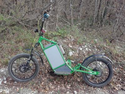

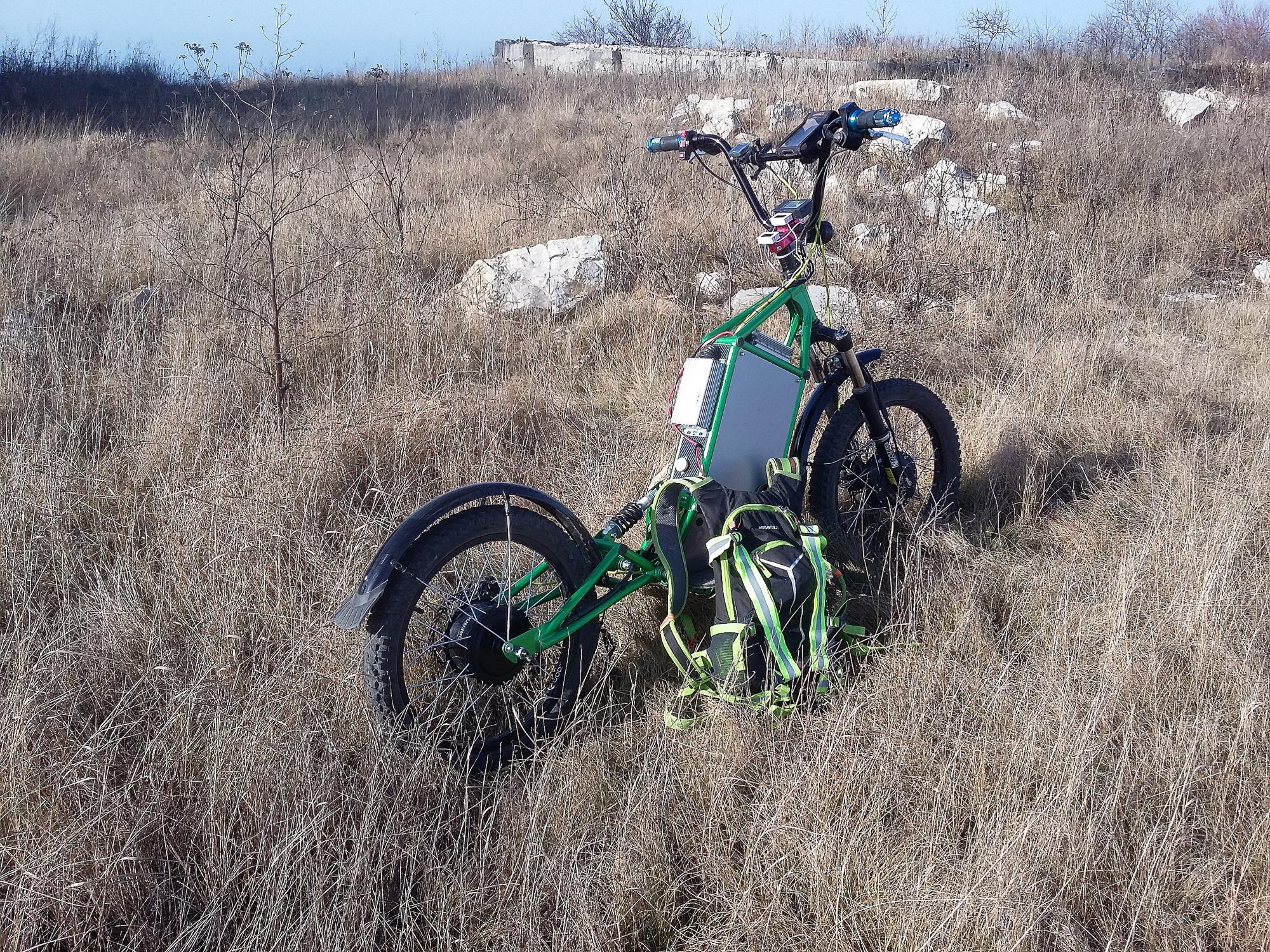

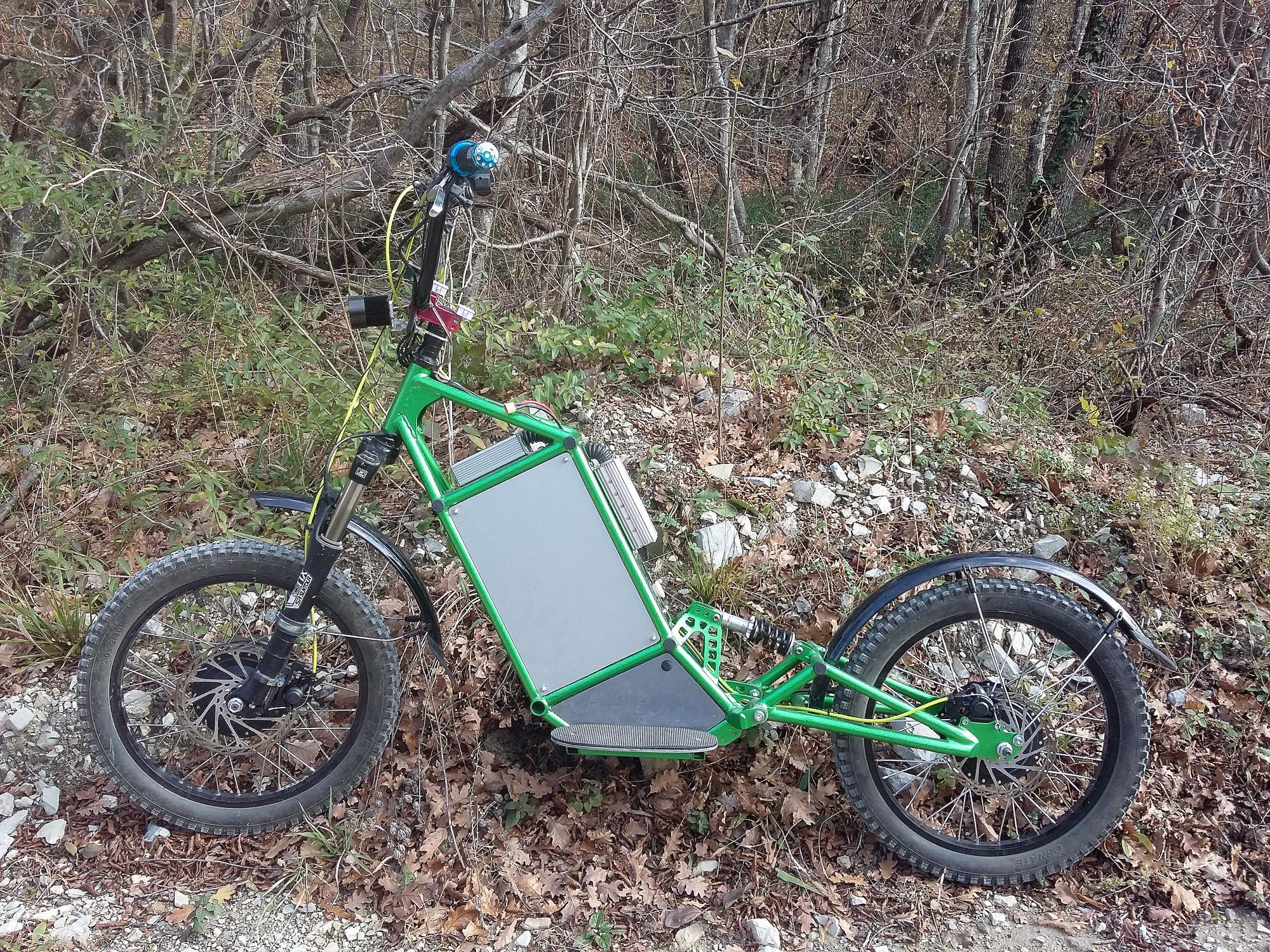

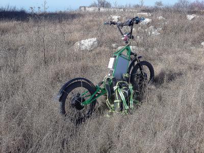

Андрей70
Хочу поделиться очередной своей конструкцией. Покатавшись по горам на своём предыдущем самокате надоело цепляться брюхом за всё подряд, но в то же время не хотелось отходить от концепции самоката.  Результатом всех этих компромиссов было решение о постройке эндуро-самоката.
Рама самовар, вилка и переднее колесо перекочевали с предыдущей модели. Передний мотор MXUS XF15 500 ватт с контроллером 22 Ампера 48 вольт ( шунт немного залужен). Задний мотор бафанг от фэтбайка 750 ватт с контроллером 30 ампер. Был заспицован в 20" обод БМХ. Специально под него делался маятник. Контроллеры были установлены снаружи, для хорошего охлаждения, так как токи будут сниматься максимальные и долговременно.  Клиренс получился в районе 20 см. что вполне достаточно чтобы не цепляться даже на плохих каменистых дорогах, где езда больше напоминает езду по разбитым ступеням.
