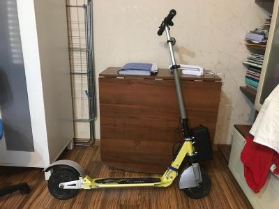

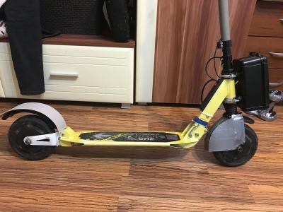

Цитата: SkeptiK от 10 Нояб. 2017 в 13:01
Зачем передний привод?
Рискуем свалится в нетематическое обсуждение преимуществ переднего или заднего приводов)
Коротко - 1) чтобы при пробуксовке зад не стремился обогнать перед 2) чтобы не тянуть лишних проводов (батарея, видимо, на стойке руля будет  3) обеспечить полную разборопригодность (дека с задним колесом полностью отделяется от рулевой стойки)
Но выбор пока есть, колеса-то одинаковые.

Цитата: Инженер механик от 10 Нояб. 2017 в 09:44
Цитата: gekagal от 09 Нояб. 2017 в 22:37
Не, с нашими дорогами надо побольше и повыше ))) А то больше его носишь чем ездишь )
А зачем собственно повыше ?
Ведь при юзании подобного предмета в городских условиях мы обречены его регулярно "носить на руках". Каждый поребрик на переходе, каждая ступенька на лестнице....По моим наблюдениям на круг каждые 3 -5 минут силовой номер :-( :ireful:
К этому надо специально готовиться - вес самоката главное зло !!!!!!
Я вот например собираюсь к весне скрестить обычный самокат на больших (230-250 мм) полиуретановых колесах (4 -5 кг) с МК 48в 10" на пневматике (+2,5 кг). Надеюсь по весу уложиться в 8-8,5 кг. Фактически джек хот и по габаритам и по весу (поюзал подобную игрушку прошлым летом - все хорошо кроме того, что с асфальта никуда  :-( ) . Батарейку 13с3п (2-2,5 кг) в рюкзак. Все равно ведь на самокате с рюкзачком передвигаешься.
По идеее должна получиться вполне универсальная вещь. Сравнительный комфорт на асфальте и плитке (10" пневмо) , пробег 20-25 км , ну и проблем в ОТ не ожидается. Для городских условий то что надо.
Отговорите меня если я что то не понимаю - пока не поздно !!!

Цитата: ingener от 10 Нояб. 2017 в 12:09
скоро снег....
Скажите, а хватает жесткости рулевых стоек? Это как я понимаю довольно тонкий алюминий? Разгон-торможение с большим рычагом.
ingener
На фото заготовка, т.е. по факту стойки будут обрезаться по высоте и сверху стальной руль с П-образной сварной скобой (для придания жесткости на скручивание).
Профиль толщиной 3мм, достаточно жесткий. По крайней мере, на отрезке 1м можно стоять и он не прогибается.

[user]ingener[/user], выглядит здорово, но имхо полный привод просится)
Отдельный рассказ/топик будет? Интересно устройство рулевой.

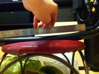

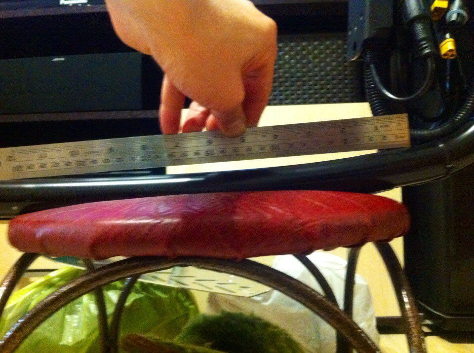

На счет прогиба рамы Yedoo Mezeq
Амортизирует да , классно, только со временем там и остается. Марка стали оставляет желать лучшего. Мой вес 60кг. Вес самоката с баткой 25кг.
Капец, а что говорить про мои 90  :sorry:
