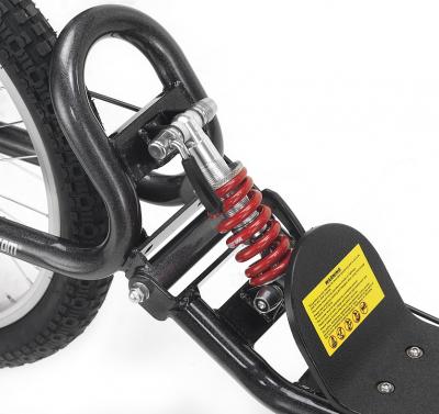

[user]gekagal[/user], Во первых, у вас рама другая, во вторых, моя рама загнулась от прыжков. Но если бы она была изготовлена из трубы марки стали 30хгса, то работала бы как пружина.
gekagal
Я прыгать не собираюсь, так что надеюсь моя не согнется ) Сам то тоже не знаю из чего сделана.
scezary
И еще не мало важную роль играет задний амортизатор, который гасит динамическую нагрузку.
gera_serg
- цена вопроса (труба 30хгса) 50руб/кг, вопрос найти, кто согнет и приварит к типовой рулевой стойке
- как пружина

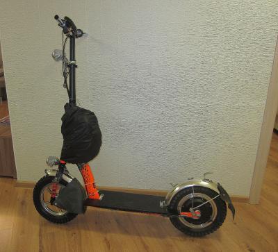

dmitrii_i
Цитата: ingener от 10 Нояб. 2017 в 12:09
скоро снег....
Именно, нужен снегомес с колесами побольше  :-)

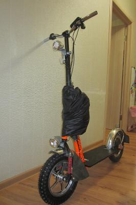

Донор подростковый самокат Maxxpro M2.0. Контроллер 36v/350w/16а, МК 12'' ДД 36v500w, батарея 12ah, максимальная скорость 35км/ч, пневмоколеса 12х2,75 (камерные), длина самоката 120 см, клиренс 15 см, передняя амовилка, вес 16,5 кг, только электротормоз.
Ходовые испытания показали, что самокат просто плывет по дороге: 12'' пневма + амовилка свое дело делают. К тому же обнаружилось что вся дека слегка прогибается при езде (вслед за двумя трубами на которых она лежит) и тоже работает как амортизатор  B-). До этого ездил только на жестких алюминиевых непрогибающихся деках, поэтому был приятно удивлен.

порыл, нашел картинку для доработки самокатов типа Yedoo

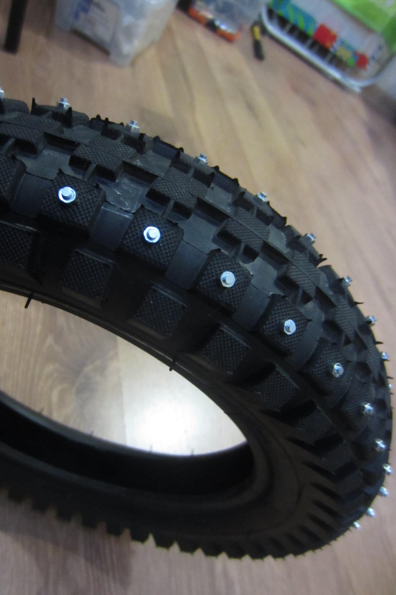

ППВ
какими шипами шиповали резину? ссылку можно , и как себя ведут в эксплуатации? ощутимо помогают, не вылетают?
Андрей89ру
похоже на болтики с гаечками... :-)
dmitrii_i
Вот такими. У нас пока снега нет, были несколько тестовых поездок по чистому асфальту, ничего не вылетело. Они достаточно прочно сидят. Насквозь покрышку не прошли, но дополнительно еще одну разрезанную камеру внутрь все равно вложил. Имхо, шипы зимой нужны обязательно, едешь как летом (вся прошлая зима на саморезах, так что не теоретик  :-)).
Нечто
А я реально подумал что это они и есть )))
Max Power

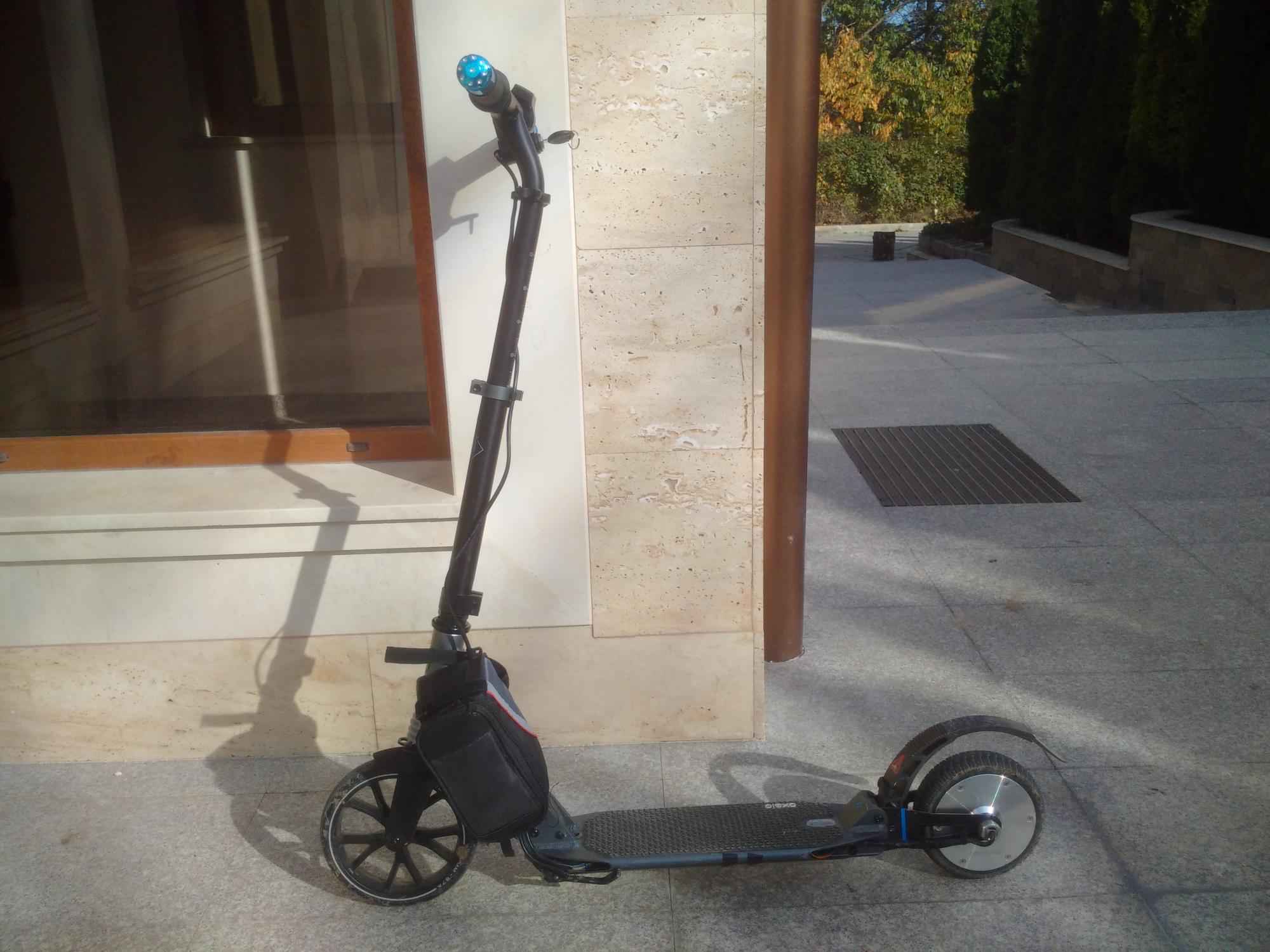

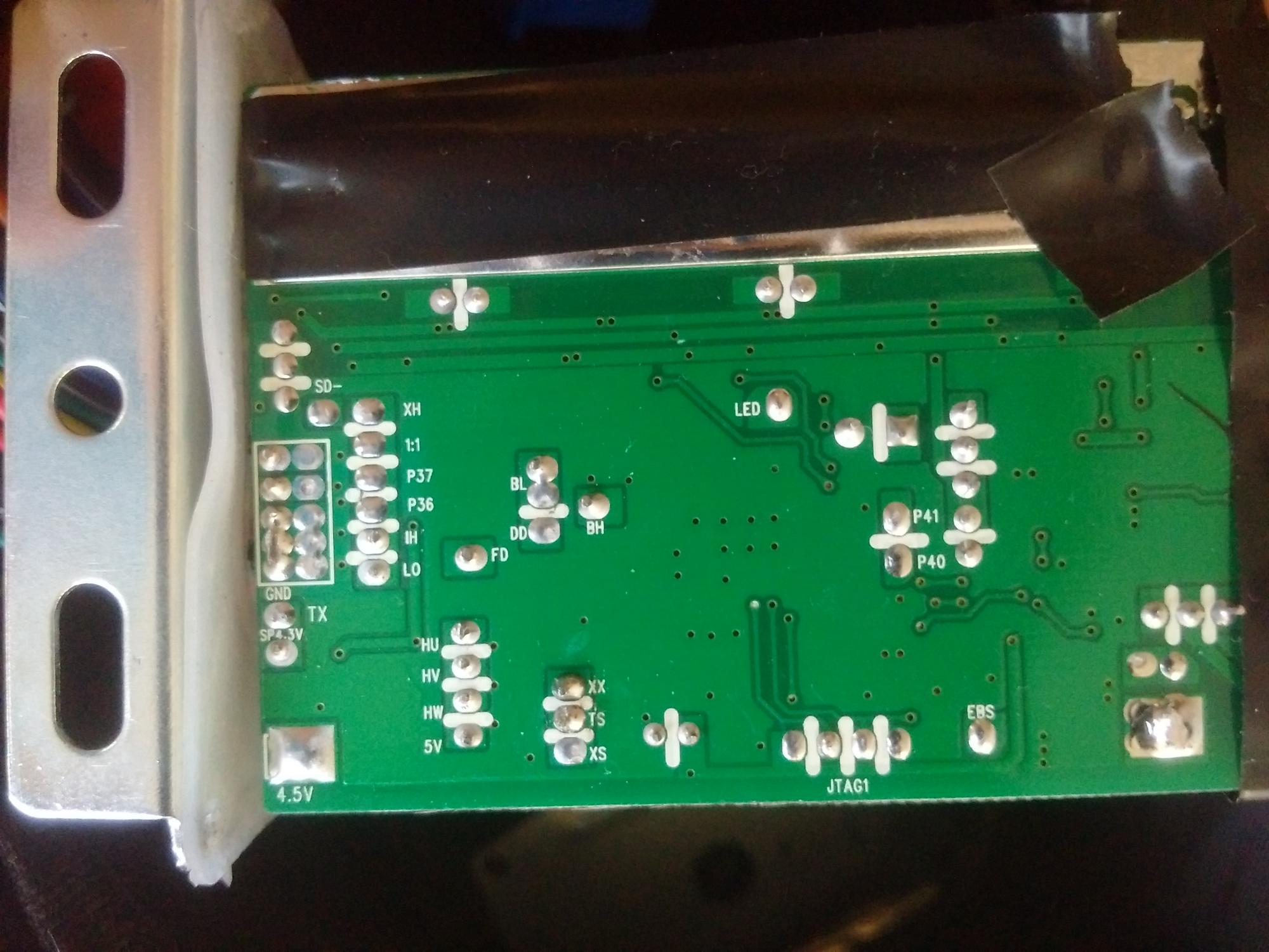

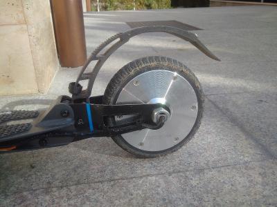

потратил примерно 11тр. самокат из магаза за 80 евро, хувер с ибея нерабочий за 50 евро, контр и газ еще 20 евро. Тянет очень круто,даже в гору. на батарейка от хувера проезжаю 10 км. прет даже по траве. Скорость примерно 15 км, больше и не надо, страшно без тормозов гонять. Если кто понимает в контроллерах, прилагаю фото платы, мож кто знает как сделать торможение мотором???
Крым-электро
Точка ЕВС , к ней проводок припаять и соединить с минусом. Будет рекуперация при замыкании проводов для тормоза.
