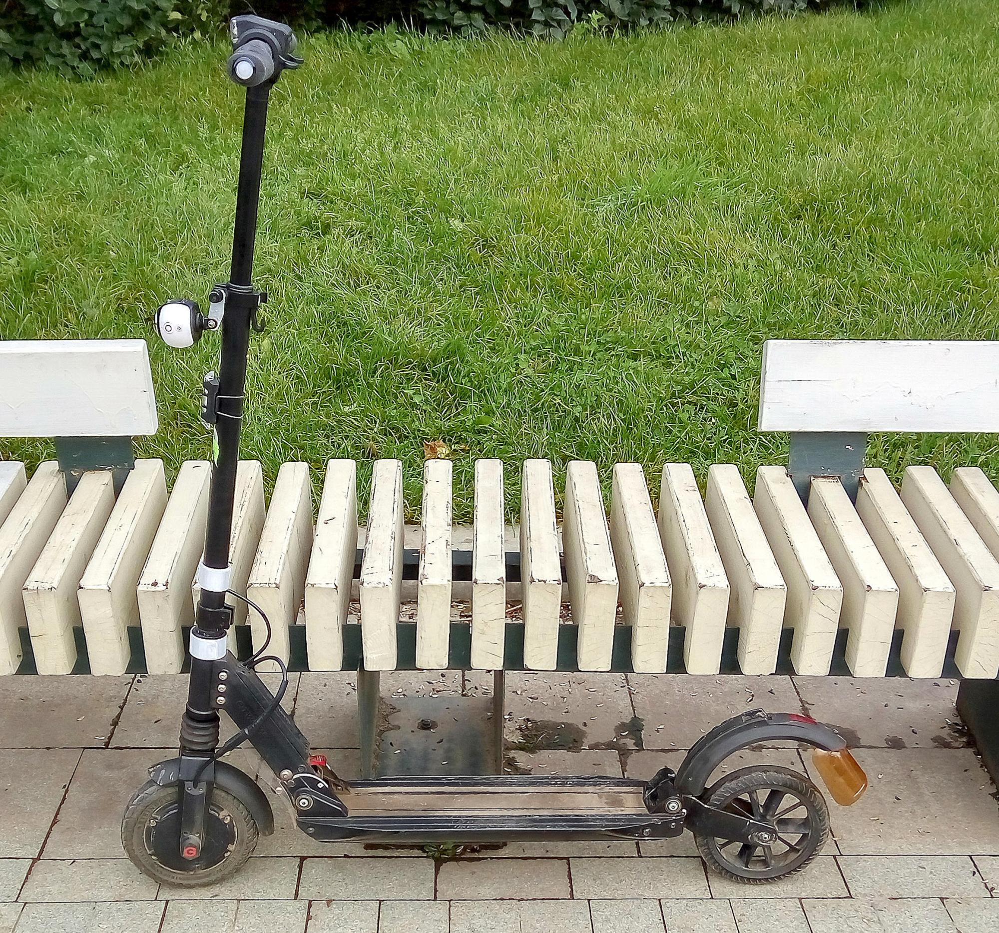

GENnady

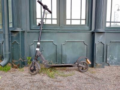

Был - штатный Е-Твов Бустер.
После 1000км лопнул задний амо.  Решил поднять клиренс (как описывалось на форуме), переворотом вилки..
(360камеру и мигалки в руле - не считаю ощутим тюнтнгом).
Зимой, перейду на пластиковые рессоры, и если получится - заменю батарею.
ingener
зимой  будете ездить на таком заднем колесе?
Explore Brabus HD 8"
Full custom offroad 14,5"
GENnady
[user]ingener[/user], Прошлой - ездил (по-суху), до -15С.
НО - я зимой ДЕЛАТЬ буду,  просто жалко остатки осени на ремонт грохнуть.. А как снег-лёд - загоню на стапель..

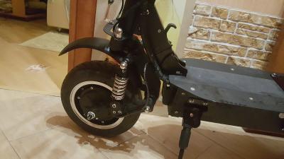

victor1

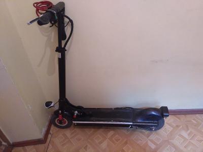

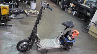

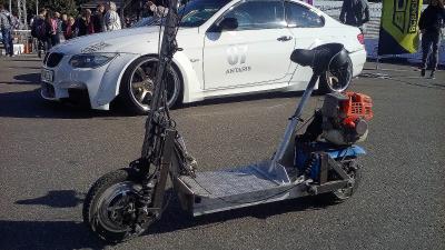

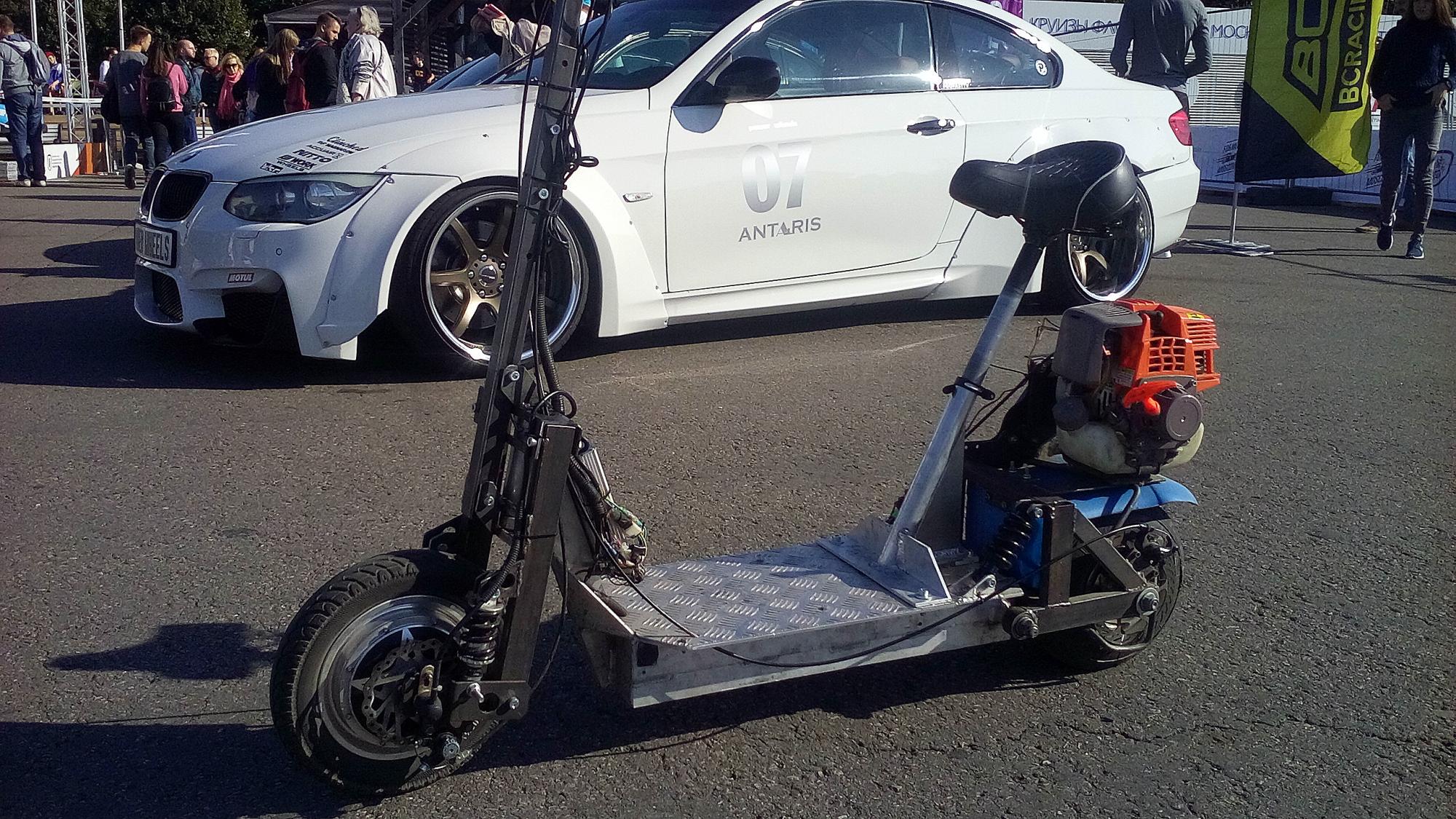

это мой гибрид. передок - мотор колесо на 12  дюймов 500 W . аккум 48 V 15 ah. заднее колесо мотор с центробежным сцеплением. аккума хватает на 20 км. бак 1 л. хватает на 30 км. в горки включаю полный привод. тянет везде. выдерживает вес седока 120-140 кг. проверял. могу кататься весь день, грамотно включая двигатели. вдоль дорог  - бензин, в парках и бульварах - электричество.
ingener
А что за конструкция передней подвески, нельзя ли подробнее картинку?

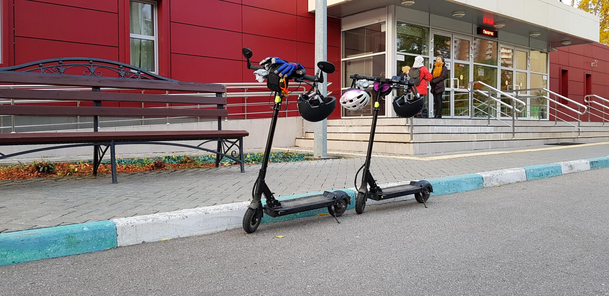

_Os
#870

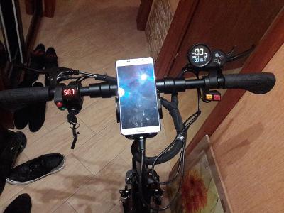

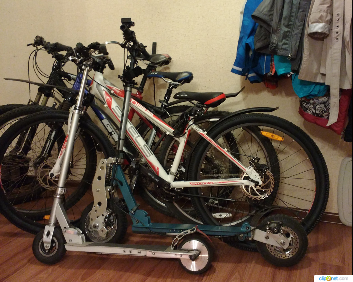

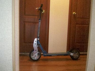

Два моих самоката. Оба сделаны из explore. Что поменьше уже тут выкладывал, счас немного доработал, прибрал провода и заменил переднее колесо. На "большом" откатал сезон пришло время похвастать ))
500 вт (наверное). 18s акуум (75-63в) контроллер переделан. Вес большого 13 кг, маленького (12s) 7кг. Аккумы внешние, в рюкзак через разьем. Пробег порядка 15км, зависит от аккума в рюкзаке. Скорость точно не замерял, по расчету с видео около 45. Видео https://www.youtube.com/watch?v=hBYdQabxckE
Добавлю еще фото
А так укорачивал посадочное место под тормоз - колесо не входило в заднюю вилку
ссыль на маленький https://electrotransport.ru/index.php?msg=425330

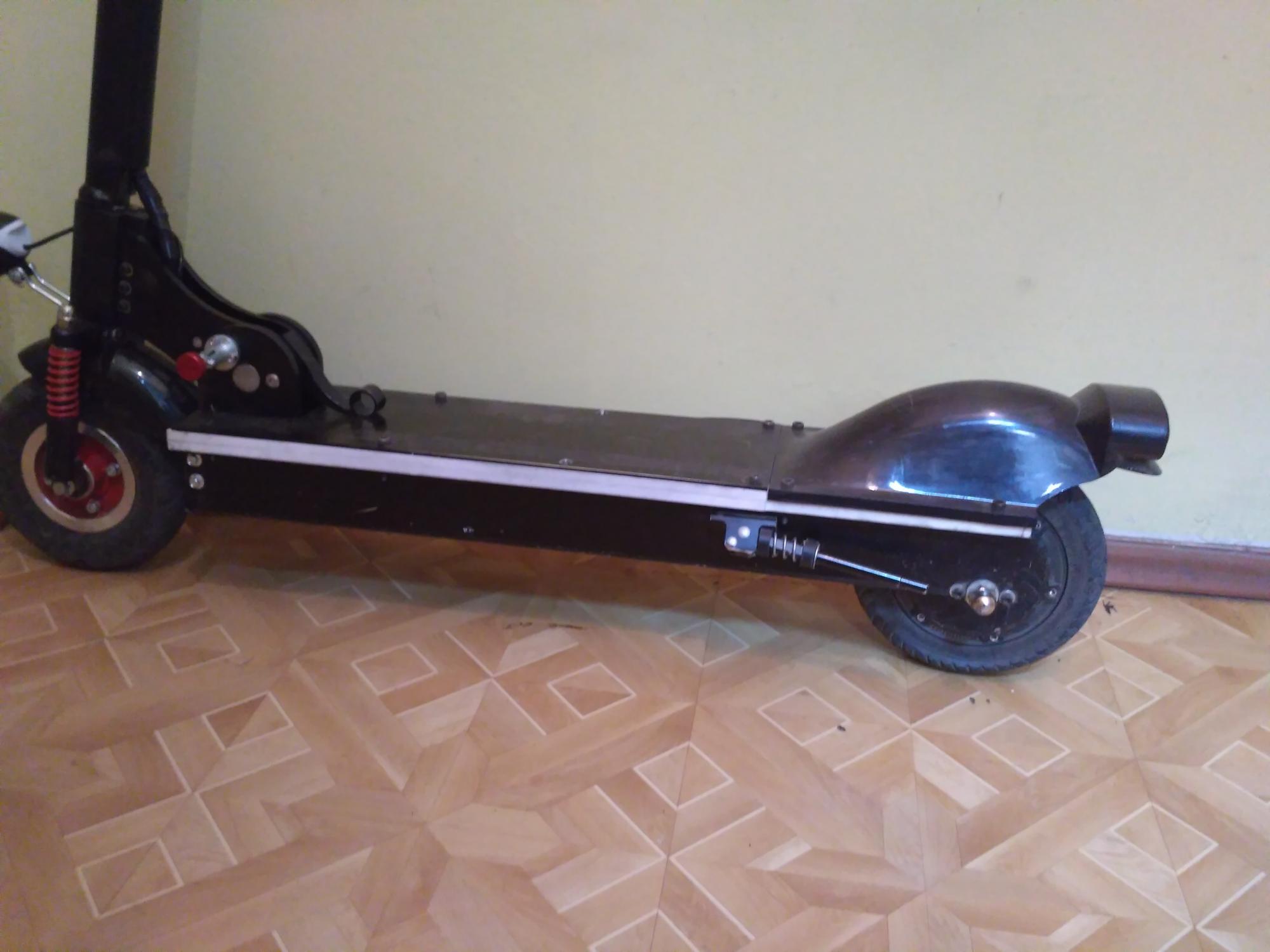

Hper2
Всё ,что на фото дособрано и поехало. 36 V 16AH 800Wt,цепь,обгонка. Вес не мерял.
В основе всё от рино,кроме батки и контроллера.

victor1
переднюю подвеску более детально сфоткаю и представлю

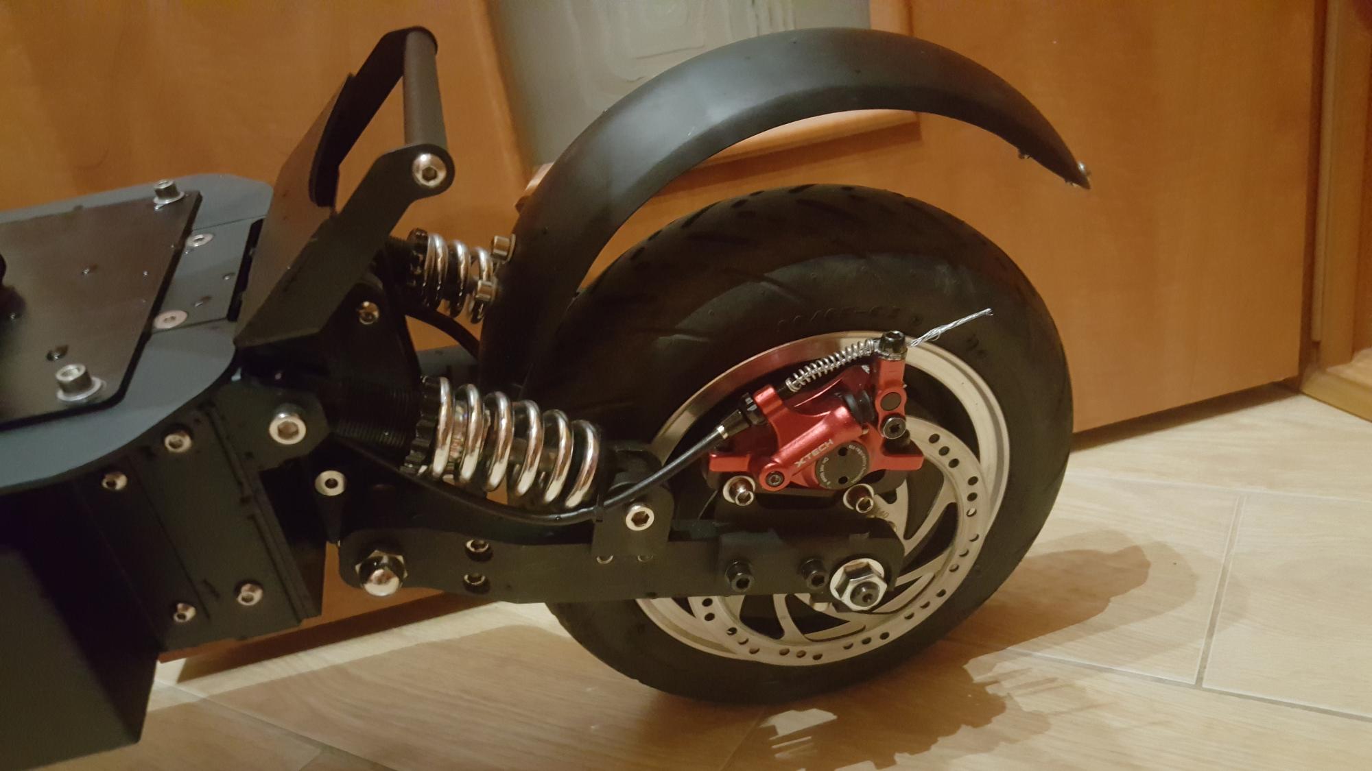

Pantera1945

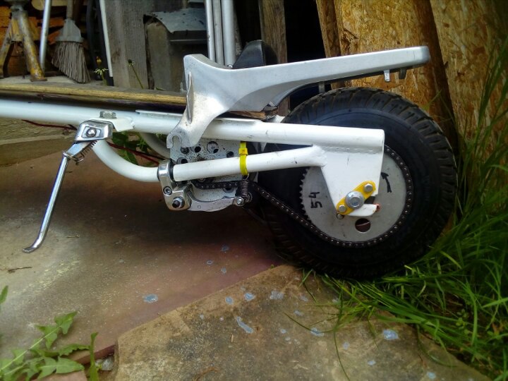

А вот мое китайское чудо техники.

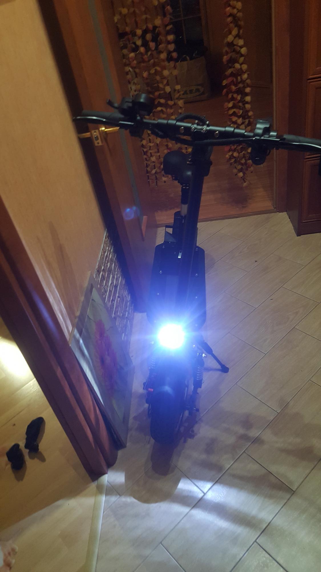

Доработка началась с замены аккума 36в/8а на 5х36в/4,5а. Для этого пришлось поднять на 16мм крышку деки путем установки пластиковых проставок (знакомый выпилил на чпу-фрезе  по моему эскизу). На фото их видно - они белые. Еще не покрасил.  Еще установил дополнительный диод в фару, прилично увеличилась плотность света. Запас хода по ровной поверхности - 40-45 км. Максималка 32. В горку тяги не хватает.

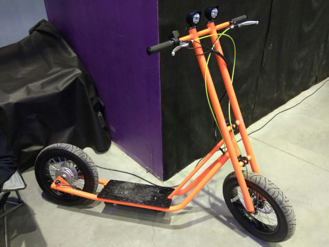

maliont
Вот такой рыженький вчера появился на свет. :-)На жирненьких 16х колёсах.Батарея и контролер под дэкой.

rrumit
Сколько весит?
Крыло заднее/переднее на болтается?

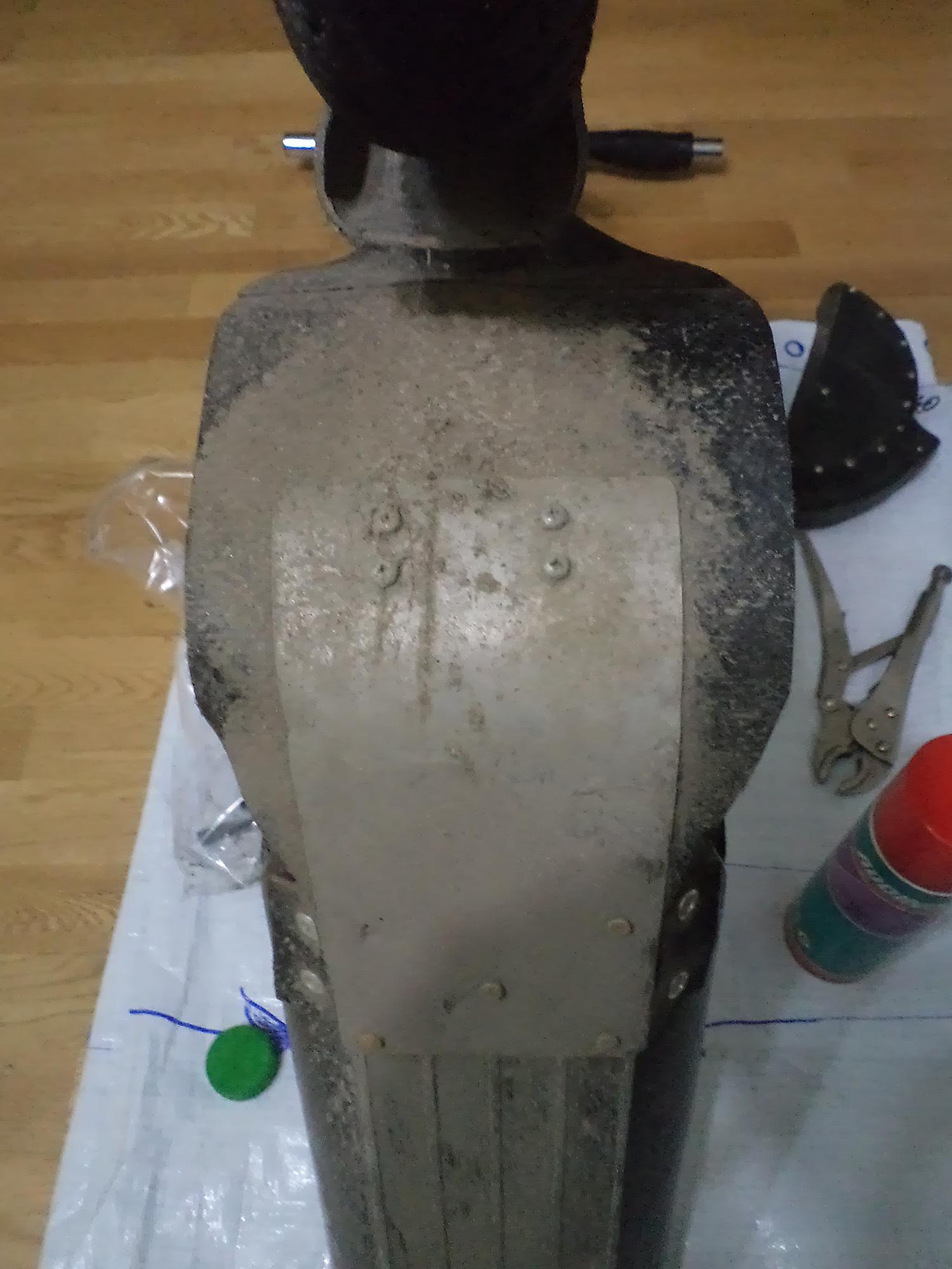

kaban1941

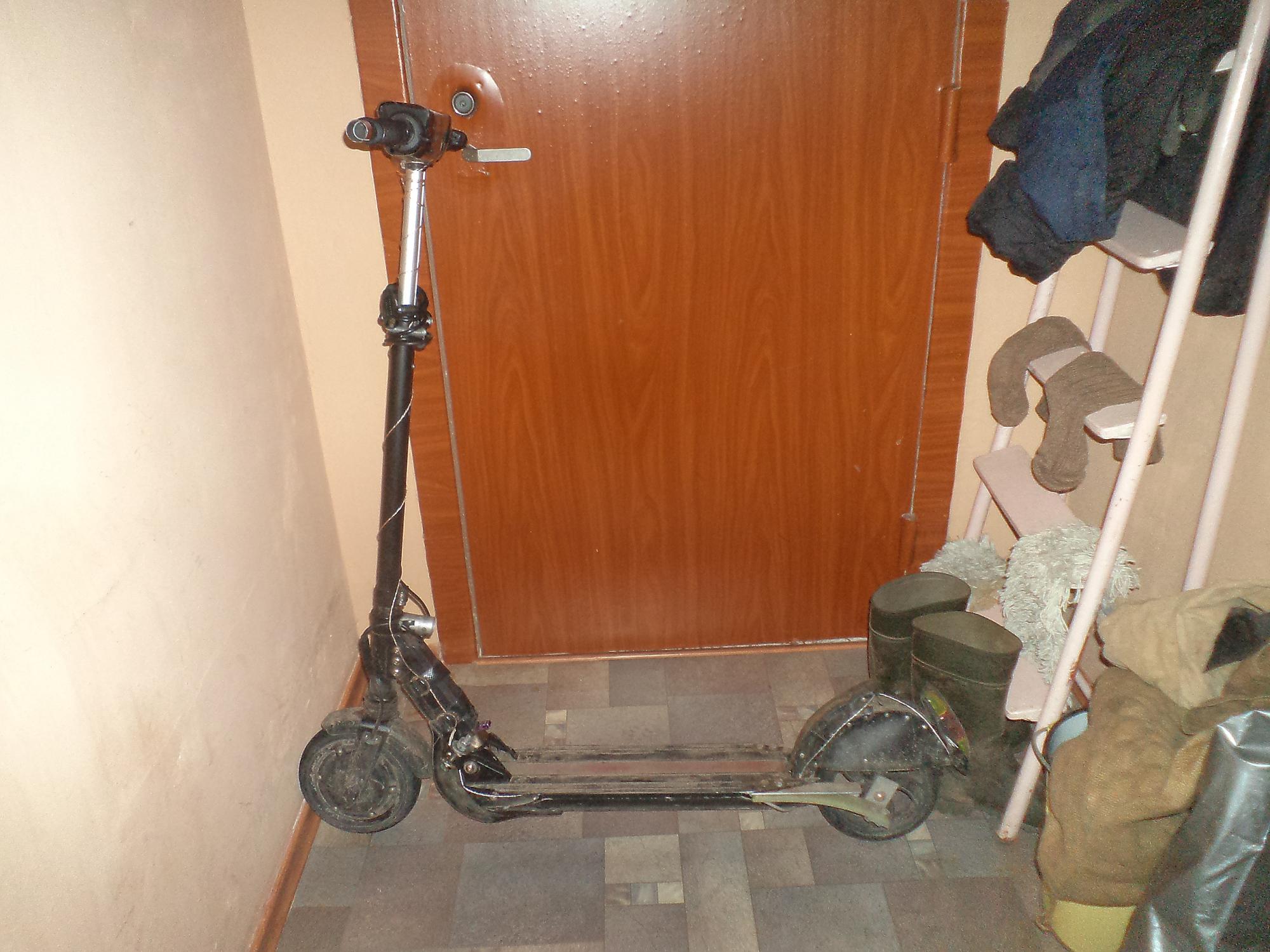

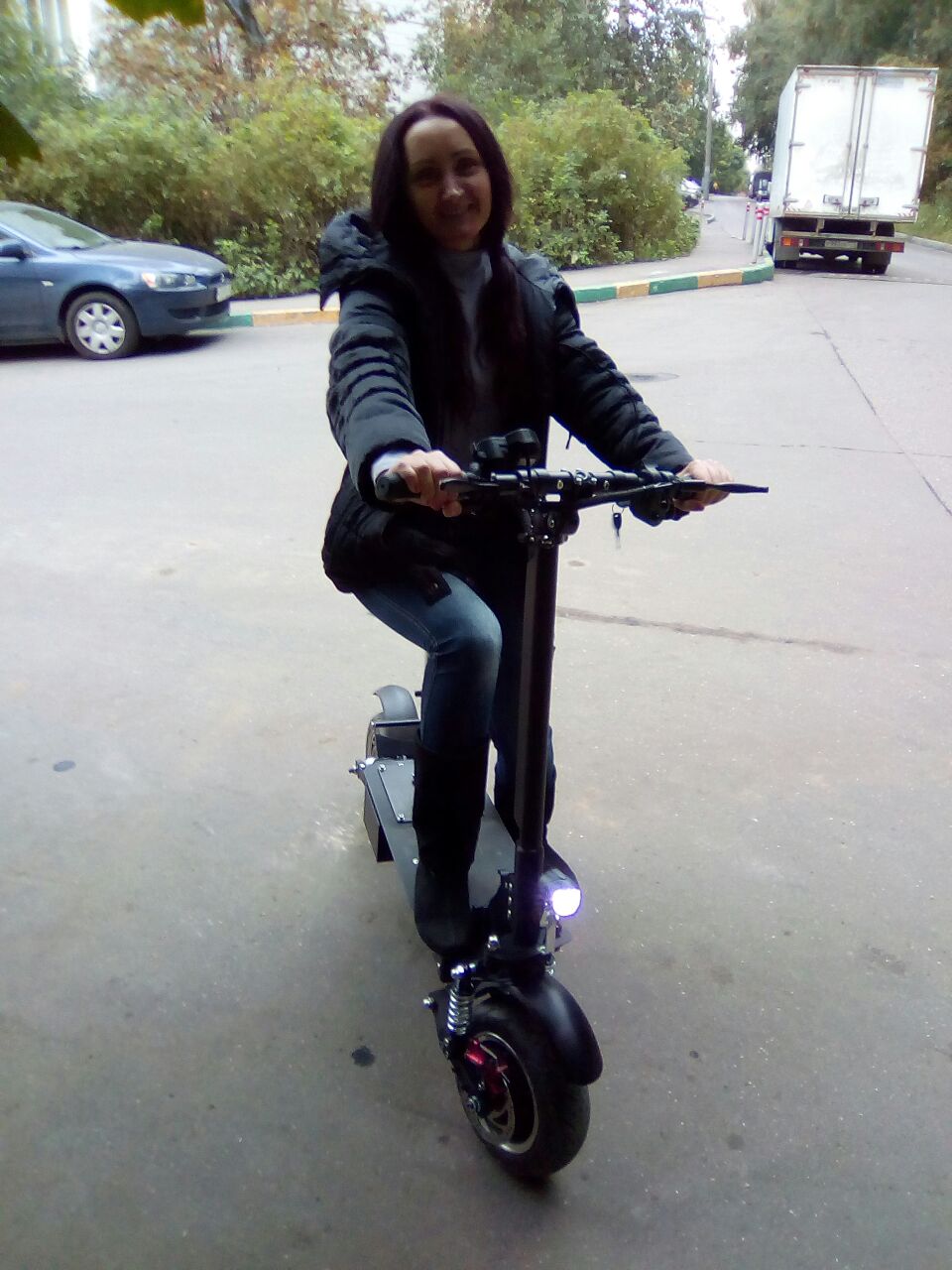

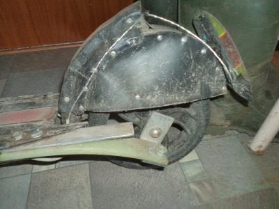

А вот мой Куга. Езжу с начала июля, сломал уже все, что можно и нельзя. Крайний раз минус задняя вилка и аморт, решил перейти на композитные рессоры, супер тема, плавность хода и клиренс волшебны, прыгаю с бортиков, на них и по полицеским лежачим, иногда прыгаем вместе с ребенком вдвоем. Заднее крыло сделал глухим, теперь у меня чистая спина. Спереди брызговик с наклепанной на ней лобовой броней , чтоб брюхом не тереться, если сползаешь на малых скоростях откуда то.

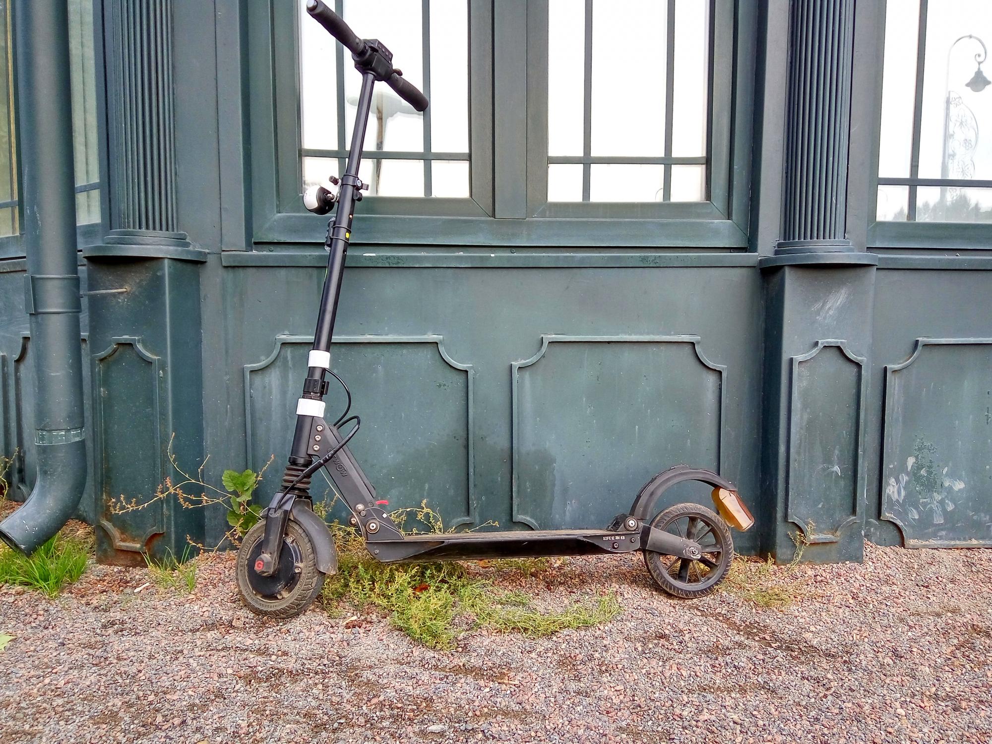

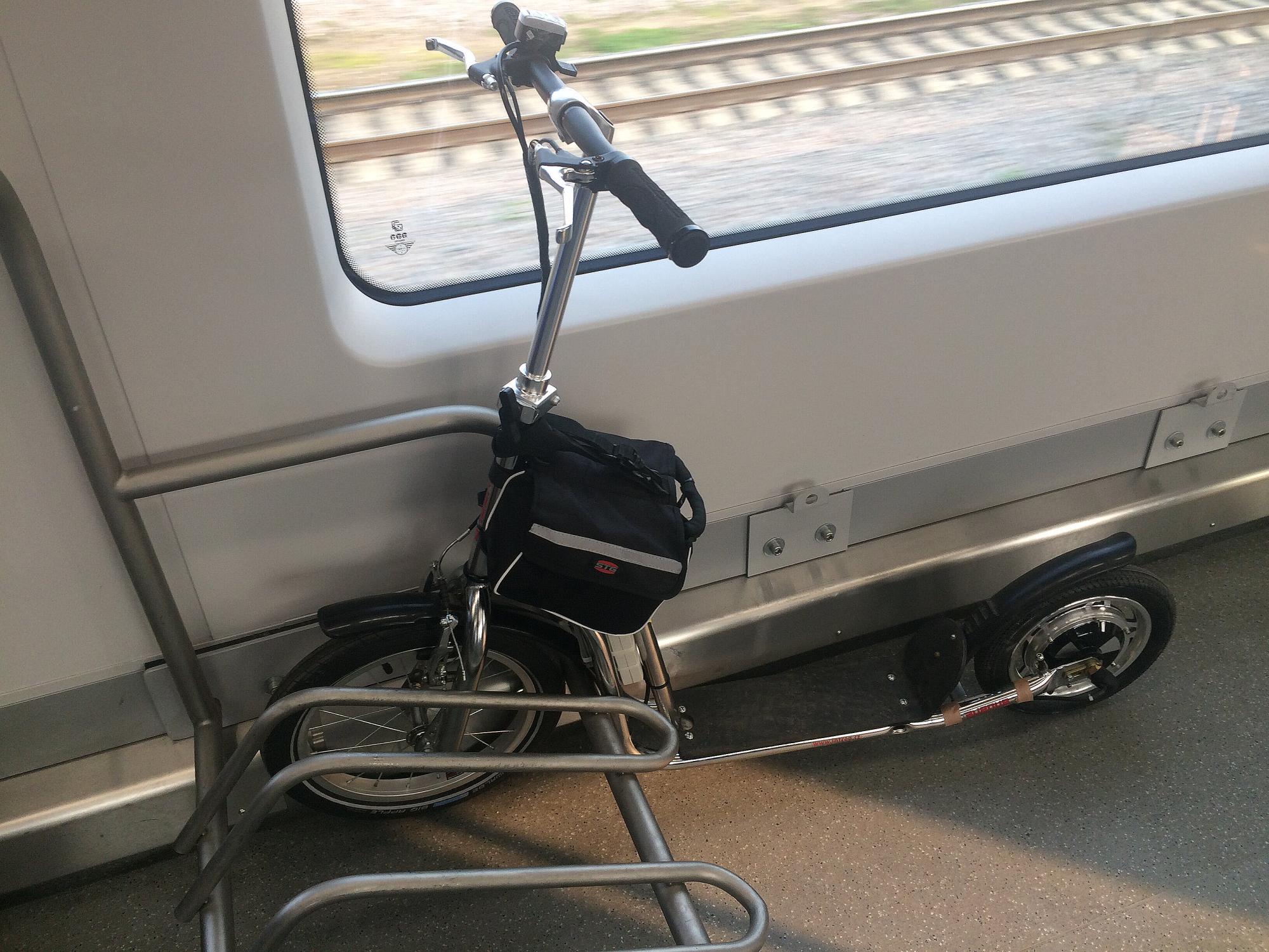

gera_serg
База - Чех
MK - Решара
Батка ~10ач лифер
Опции в наличие
- складная стойка
- карбоновый руль
- покрышки швальбе
Пока отсутствуют
- головной свет
- одометр
Кондишн - решил обойтись, совсем
