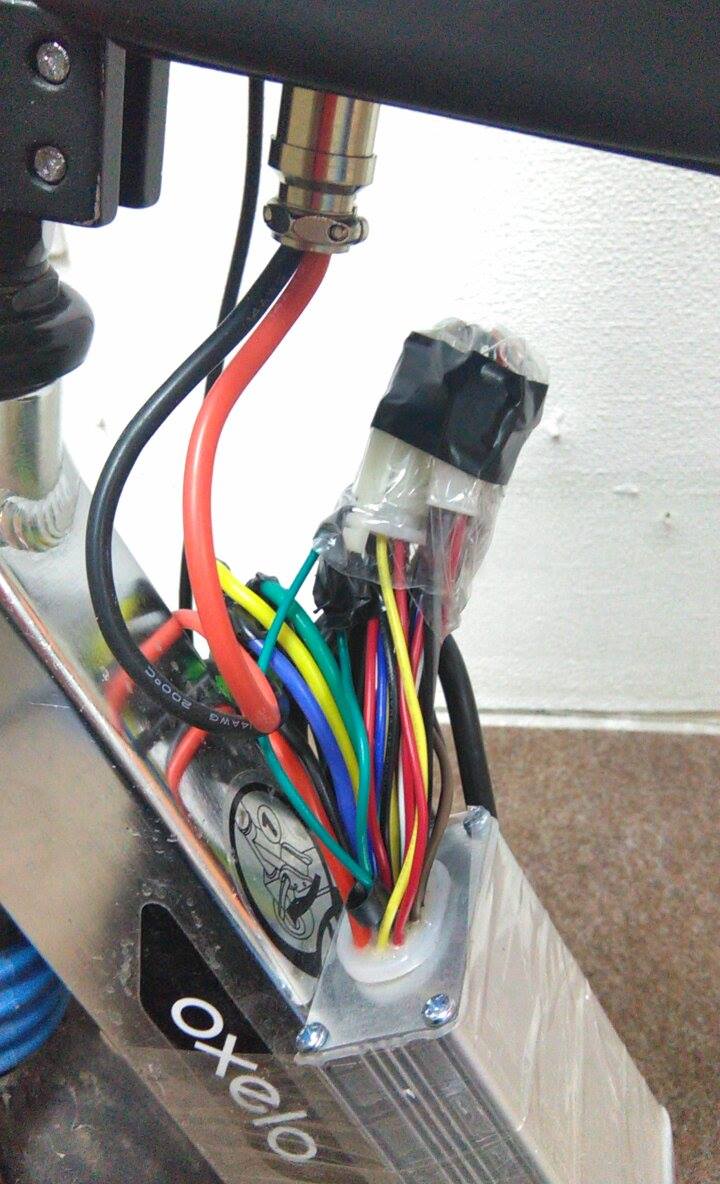

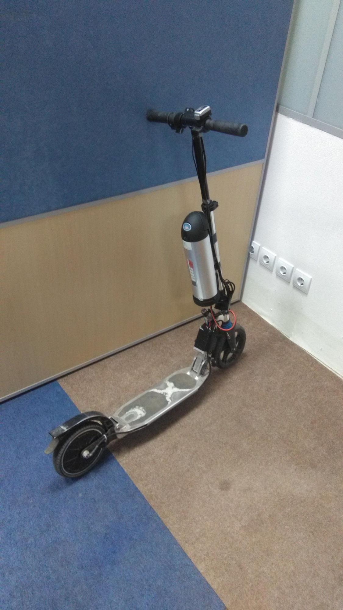

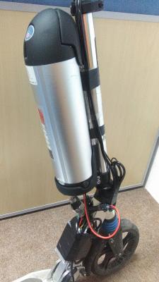

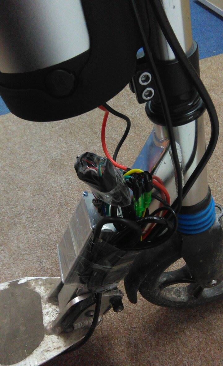

Основа — Oxelo Town 7 Susp.
Батарея 36 В, 10 А*ч — https://item.taobao.com/item.htm?id=41409311565
Моторъ-колесо и контроллеръ 350 Вт (при 36 В) — https://world.taobao.com/item/530848208528.htm
Скотчъ, изолента и немножко какой-то матери. Огромная благодарность за помощь въ покупкѣ и сборкѣ [user]elek[/user]'у, особенно за перфораторъ и сверленіе дырокъ на задней вилкѣ пошире, чтобы возможно было установить моторъ-колесо; безъ него я бы справлялся значительно дольше и печальнѣе.
Скорость получается около 20 км/ч по ровному асфальту. По GPS'у замѣрялъ где-то до 24-25 км/ч (и въ описаніи мотора-колеса написано, что до 25 км/ч), но полагаю, это небольшое преувеличеніе изъ-за погрѣшности или небольшого спуска. Болѣе точно не измѣрялъ.
Электрифицированъ въ февралѣ. Спустя где-то полгода ѣзды сгорѣлъ механическій выключатель на батареѣ, пришлось разобрать корпусъ батареи и напрямую спаять провода мимо выключателя.
Складывается, несмотря на батарею.

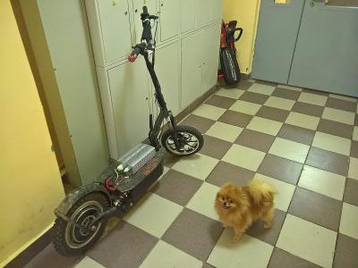

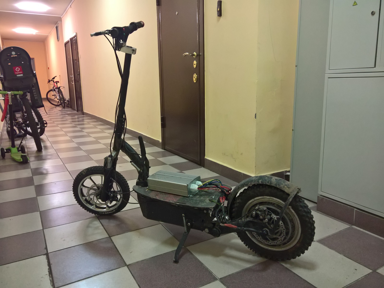

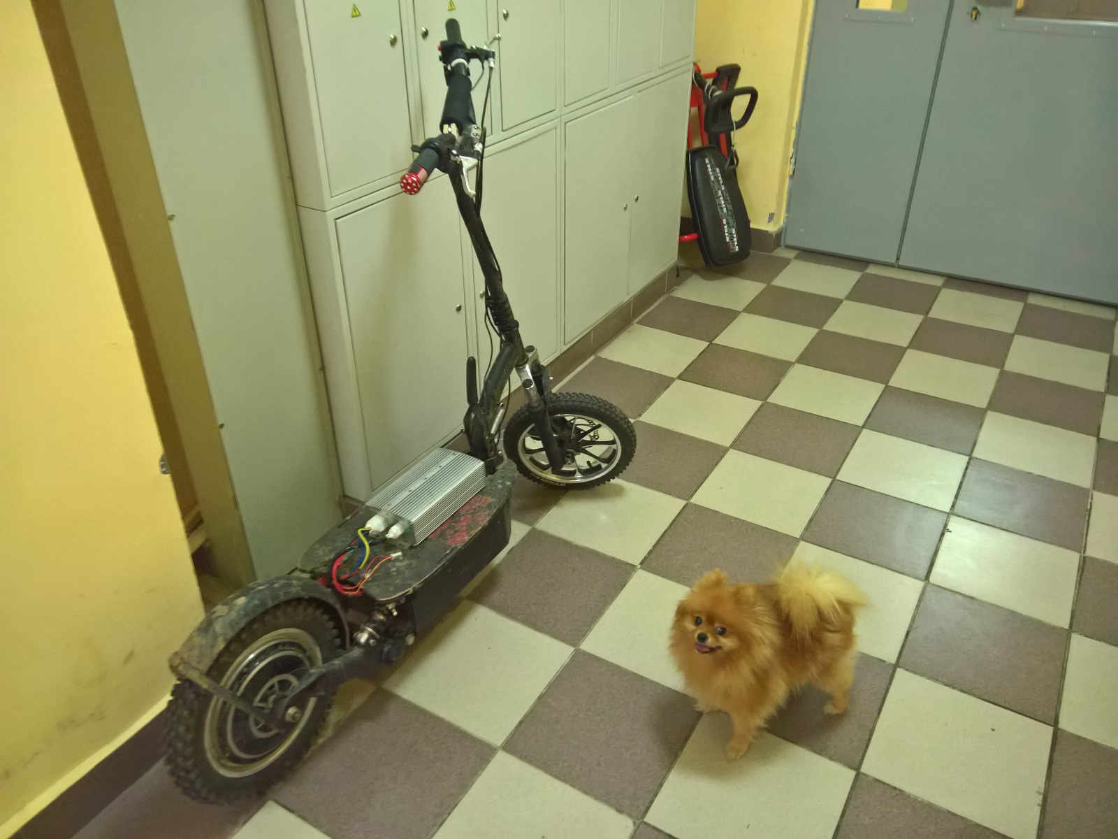

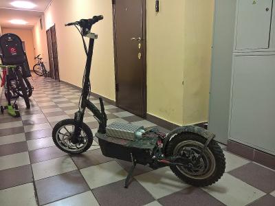

HeadWay3, 6кВт в пике, 75A батарейного тока, 20s 15Ач котлеты, 65км\ч по GPS. Настоящая вилли-машина.
PS шпиц - "Буся"

[user]SkeptiK[/user], хороший пепелац, только контроллер, конечно, мешает

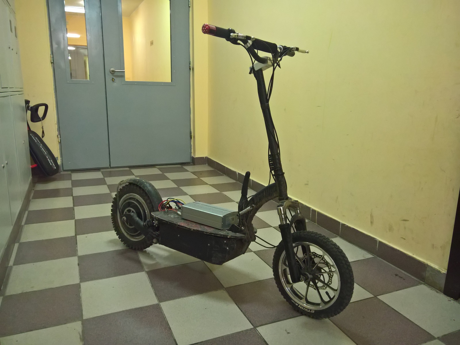

МК-01 переделанный, М-К 250W, Li-Ion 48V 20Ah
Рино 1800 Ватт. Ничего штатного...

[user]SkeptiK[/user], хорош аппарат !  :wow:
За донора что брали ?

знаешь, тоже думал, что будет мешать - прикрутил на "попробовать" - в результате мешает только глазу. а вот пошире деку сзади я сделаю - при такой мощности поза тоже определенная. А вообще там будет местный "Ядреный" контроллер.

HeadWay 3

а я подумал то ящик для шпица  ;-D  :laugh: а это для акб оказывается  :-P

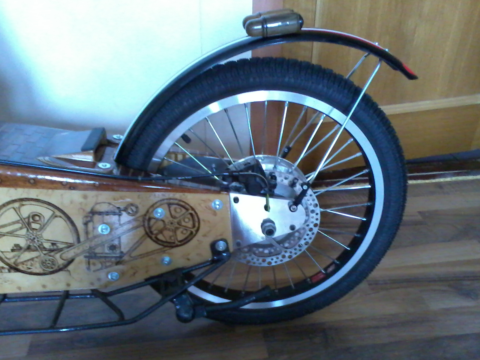

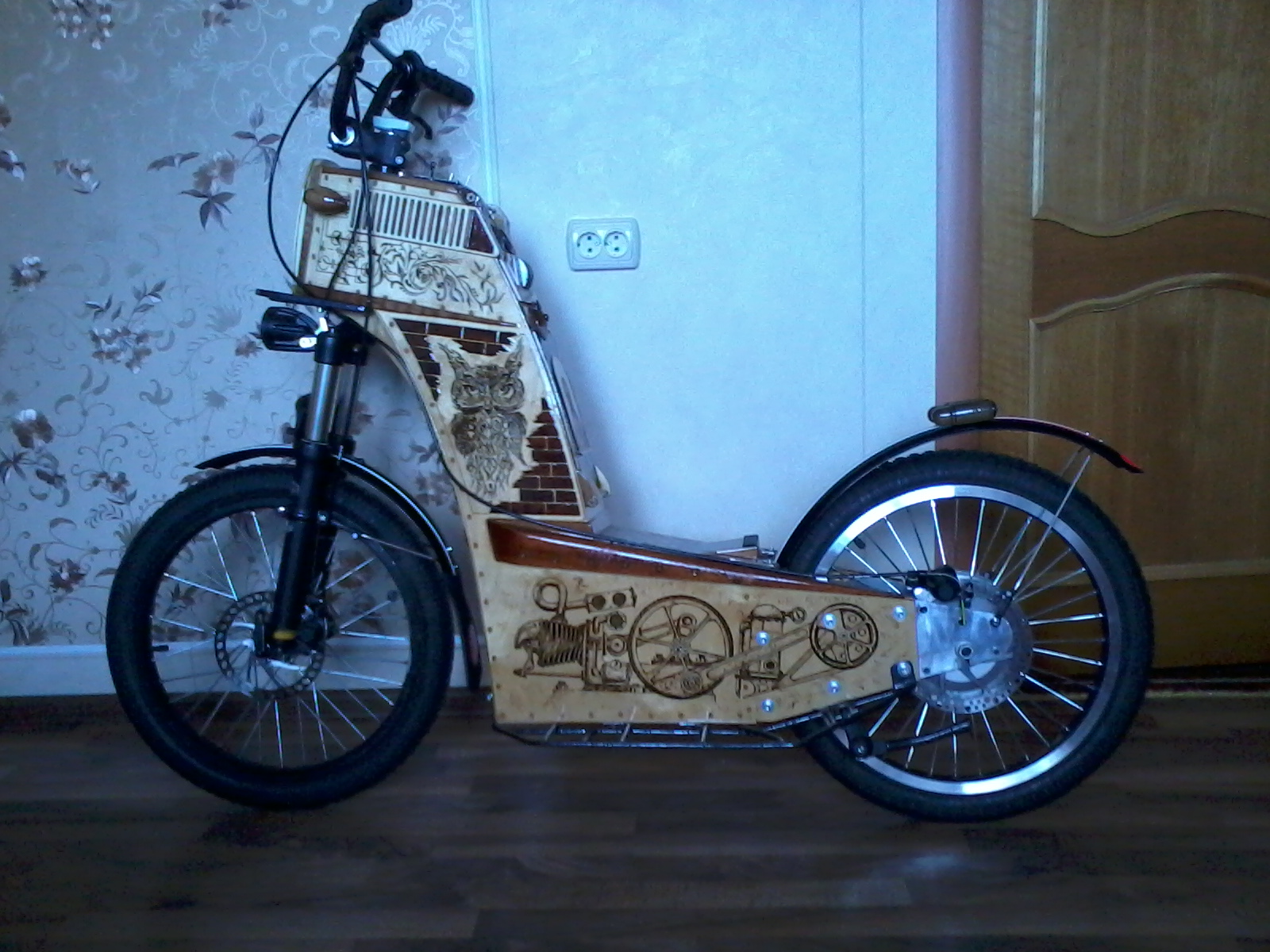

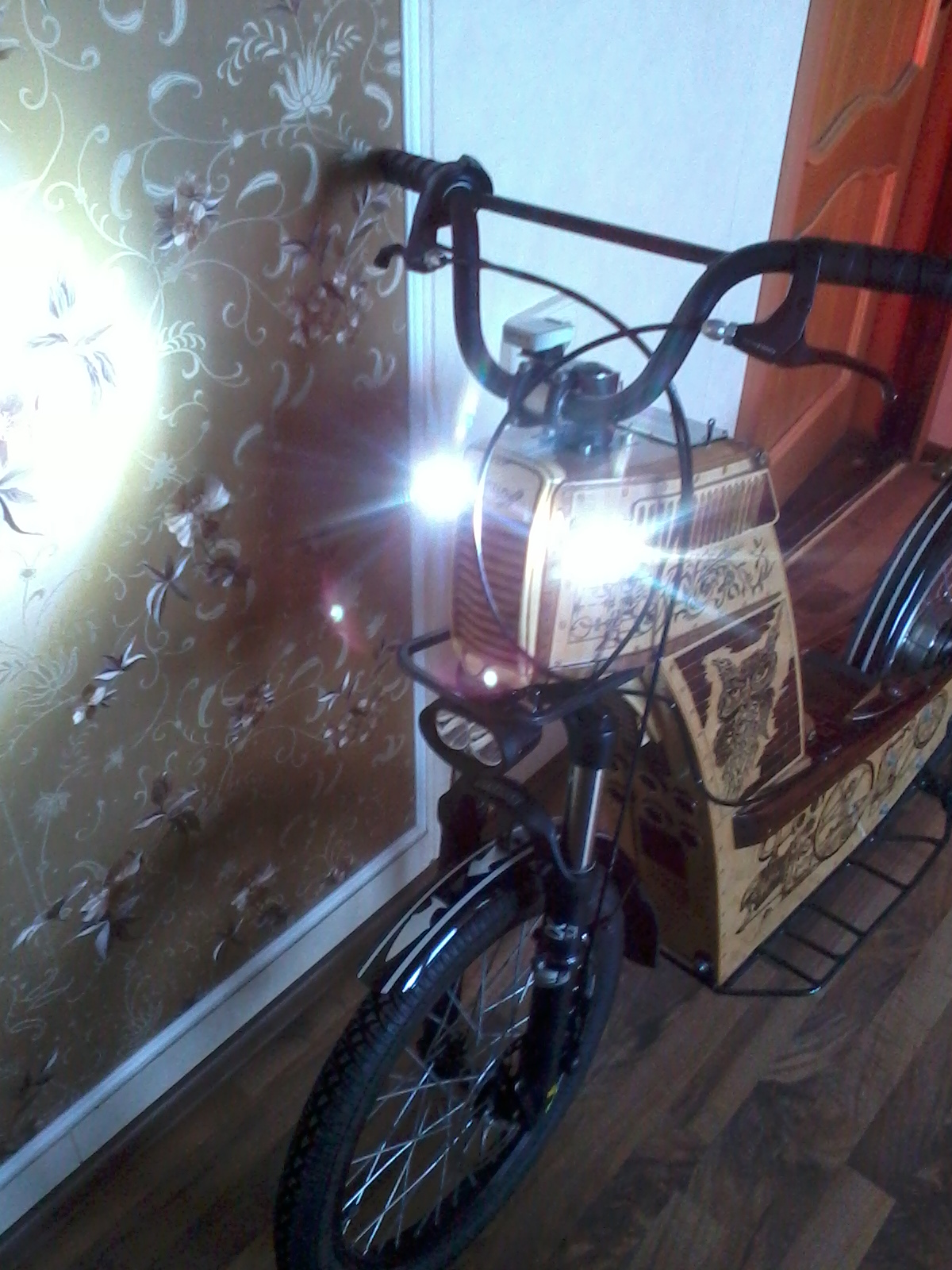

Деревянный самакат. Вес 25 кг.Скорость 32 км. на 45 вольтах. Мотор 500w. редукторник. Емкий бардачек и музыка встроенная. Основная фара и габаритные огни.
