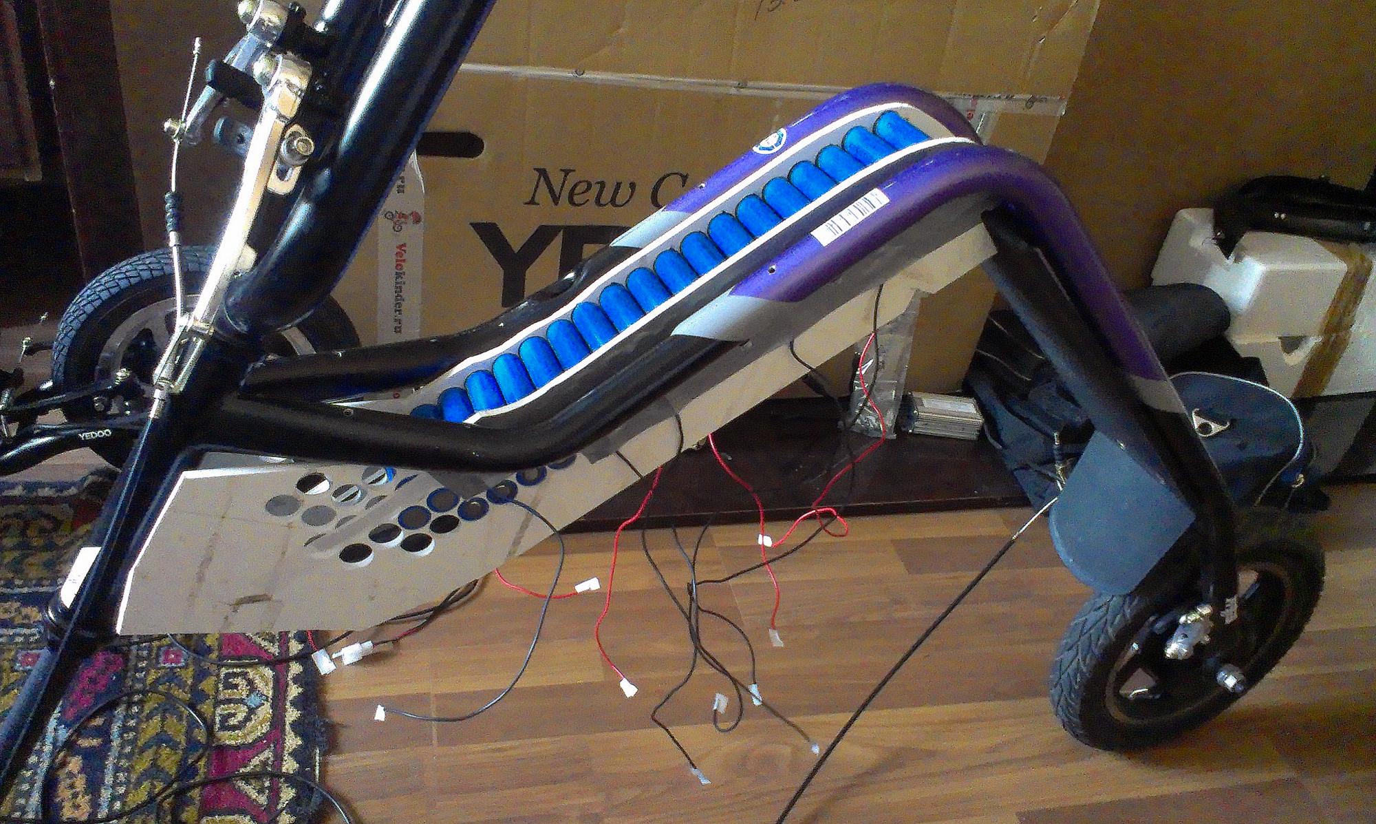

MoRoman
Потихоньку меняемся, напомню, начало тут https://electrotransport.ru/index.php?topic=11916.msg1148308#msg1148308
для ленивых - с этого начал  :-D
задача - хоть немного уйти от шахид дизайна.. :)
Сначала убрал все сопли с рулевой, засверлился, распаял кабель и увёл его внутрь
в контроллере распаял гнездо, вывел его вверх и теперь относительно красиво, надо только покрасить... контроллер тоже надо покрасить и нормально закрепить, но это позже...
основная проблема - шахид батарея... хотелось её хоть как-то облагородить...
... новая старая батарея 13S3P, найди все 13S  /:-)
6S поселятся в дэке
ячейки не выпирают, но само собой надо будет поставить защиту
5S + BMS так и будут на раме, но в таком конфиге мы уже умеем складываться
То, что осталось на раме
продолжение следует, если это кому-то интересно :)
Осталось навести порядок с кабелем МК, сделать нормальный выключатель слаботочки и укоротить кабель питания, сделать защиту ячеек снизу... и уже будет не сильно страшно.. :)

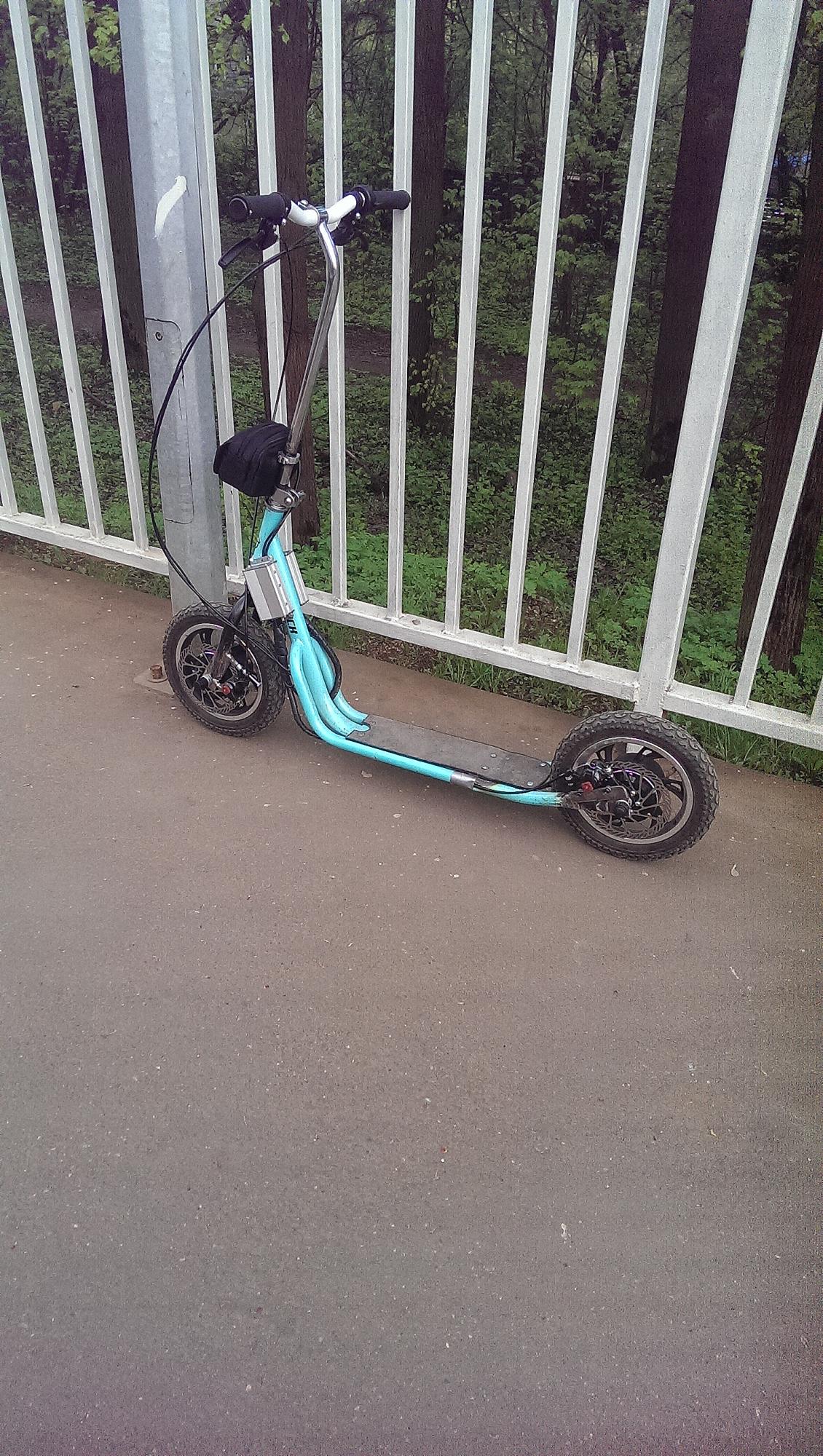

radikrf
  Новатрек. Был передний привод. Прошлый сезон активно пытался его развалить. Выдержал. В этом сезоне уже используется как полноприводный вариант. По мне так рама отличная.
Не устраивает только жесткая вилка. Жду с Тао эластомер. Придёться стакан переварить, но это не проблема.
Так что не обижайте новатрек.
Элетросамокат задний привод DD 12 колесо 16s2p. Mezeq 16 колёса, полный привод 20s5p. В процессе Teleportator с миникрошкой и ядерным контроллером 22s1p(пакеты).
Будете менять переднюю вилку на типа от горного с амортизаторами?
Батарейка для питания двух мотор-колес на на спине едет?
radikrf
Вилка https://m.intl.taobao.com/detail/detail.html?id=537389863177
Батарейка в черной сумке на руле. Описание в подписи. Рюкзак уже пробовал. Мне не понравилось.

poraboloid
Разместить можно, вопрос куда и насколько они будут торчать.
К примеру, для понимания габаритов - монтаж 70 ионок в сити.
З.Ы. Предлагаю с дльнейшим обсуждением перейти в самокатную флудилку, чтобы тут не сорить

proekcionika
Это че ячейки сидят в просверленных сэндвичпанелях? Ну это те сэндвичи которые для откосов пластиковых окон??
Eltreco Rhino 48V, (1kW), Ливер.
JackHot Carbon.
poraboloid
Листовой вспененный полиэтилен вроде.
Применяется рекламщиками для вывесок.
proekcionika
Сверлил чем, зубчатыми коронками? И как так ровно)) прям одна к одной))?
JackHot Carbon.
GENnady
#845
;-D я с таким работал. ПВХ, 5ка(вроде). От температуры - изрядно гуляет. Режется даже ножом - мягкий.
Мы его фрезеровали на ЧПУ - хоть с фаской, хоть как.   Хорошо клеется дихлоретаном или цианакрилатом.
Кстсти, если сделать их листового акрила - дороже, но и крепко, и подсветить можно))
Если нужна прочность и твёрдость - лучше Композит (3мм плита = Ал-ПЭтиген-Ал).
Только, фрезеровка - требует готового точного файла, а коронкой и ножом - можно подгонять по месту, по мере создания.
