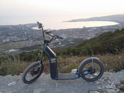

Андрей70

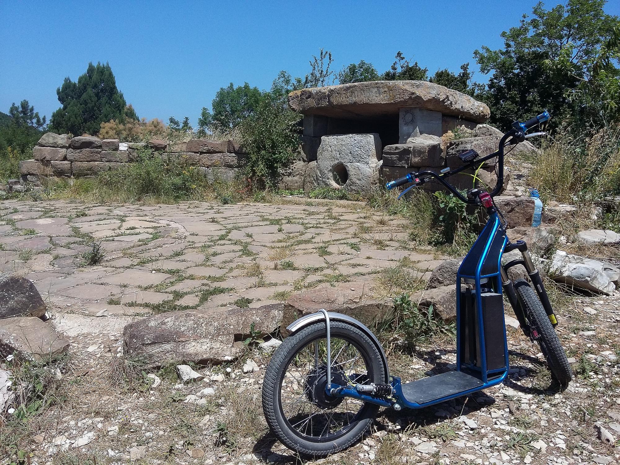

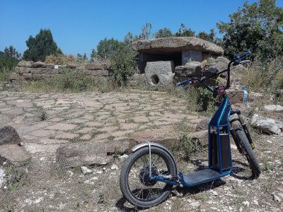

Покатавшись на своём первом самокате, который выкладывал здесь несколькими страницами ранее, понял что без подвески ездить совсем не комфортно, но как говорится, чем переделывать старый, проще изготовить новый. Не спеша были закуплены все комплектующие и за пару недель был изготовлен новый аппарат. Рама как и в прошлый раз, самовар. Вилка от взрослого велосипеда на 27,5'',  задние амортизаторы тоже от велосипеда, хотя амортизаторами их можно назвать весьма условно, так, пружины со штокам. Колёса как и прежде 20 дюймов.  Попутно решено было поставить на зад более мощный мотор. Был установлен XF15 .mxus мощностью 500 ватт с контроллером 22ампера. Передний оставил XF07 той же фирмы, мощностью 350 ватт и контроллер 13ампер. Аккумулятор 48в.
Максималка получилась 37 км/ч на полностью заряженной батарее, весьма не плохая динамика и весьма комфортная езда. Ну и что более радовало, самокат не плохо ехал в горку и по пересечёнке

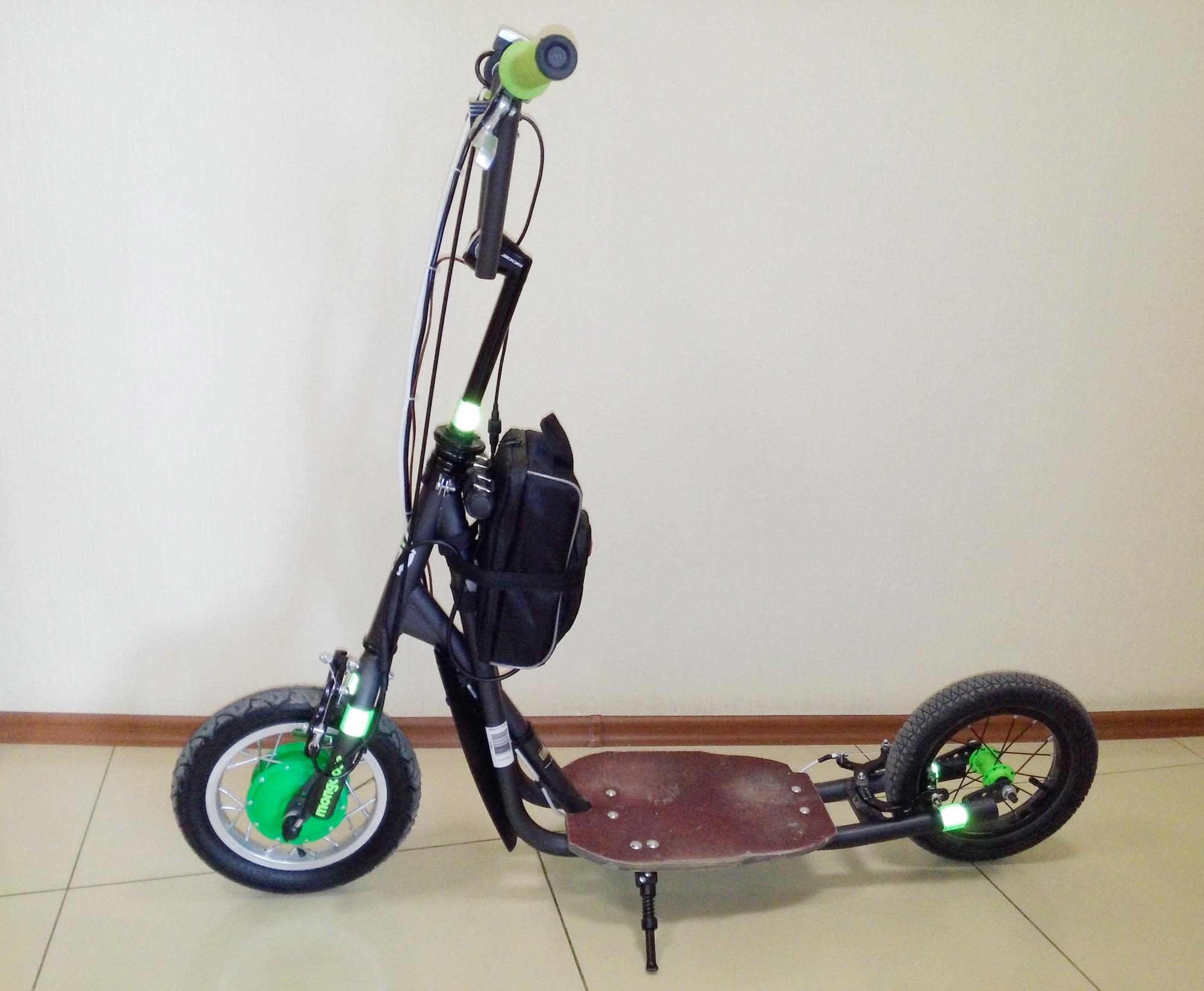

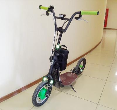

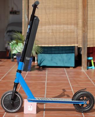

SAP
Mongoose EXPO 12"  VOLT EDITION
База: Mongoose EXPO 12
Мотор: редукторный бесщеточный 36V/250W
Привод: передний
Контроллер: 36V/250W
Аккумулятор: Li-Ion 36V/10AH
ReSharVladimir
У Вас вес какой? А то эти мангустовые рамы... Уважаемый [user]Pavel_[/user] подтвердит.

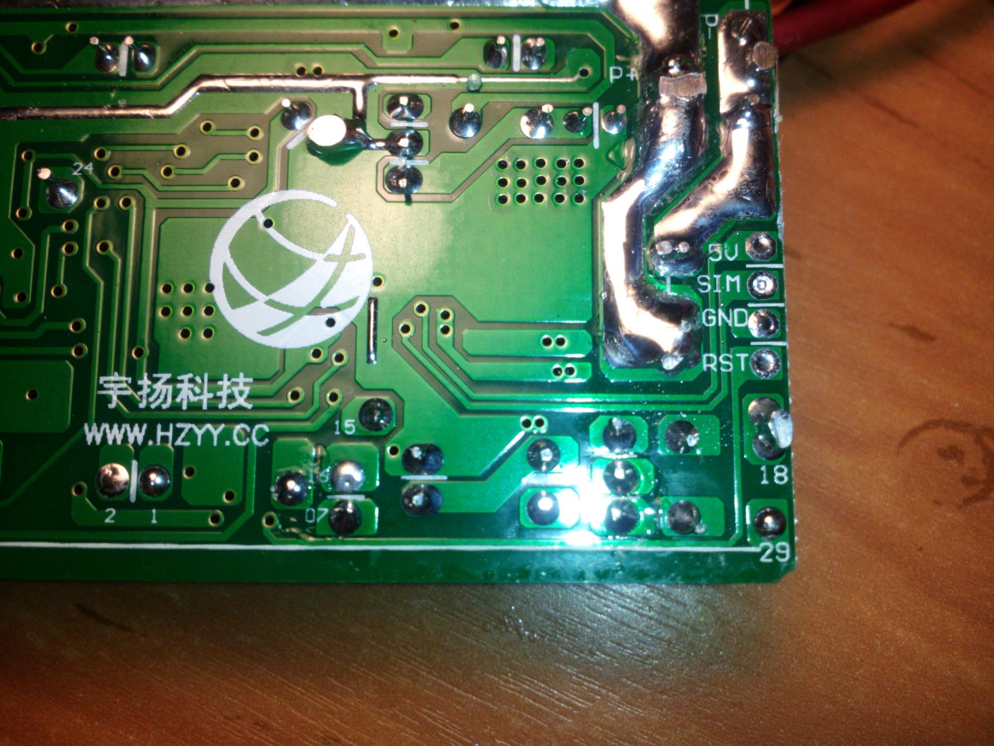

yahoo
#821
Цитата: rrumit от 23 Авг. 2017 в 14:31
Ответил в профильной теме, а тут просто выложу фото.
Добавлено 23 Авг 2017 в 18:43
Цитата: GENnady от 23 Авг. 2017 в 15:36
Может и тут человек пробовал, а чуда не произошло..
Теперь точно попробую, жаль раньше не знал...

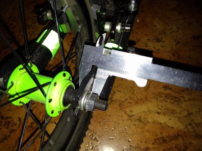

ReSharVladimir
У меня был корейский Mars Air Tyre, это тот, где рама рукамидеревянным бруском раздвигалась. Сейчас вилки у Yedoo раздвигаю, правда не гидравлическим, но винтовым домкратом тонны на 2-3. Может, я ошибся, но то ли Новотрак, то ли Мангуст специально смотрел в магазине, но, по сравнению с Yedoo они выглядят значительно хлипче.
http://elsamokat.narod.ru/
ReSharVladimir
Цитата: SAP от 23 Авг. 2017 в 16:04
... и если вы сможете согнуть руками 5мм дропаут, я очень удивлюсь
Зажимаем в мощные тиски один дропаут и аккуратно за противоположный конец рамы. Я именно так раньше и подправлял их параллельность после разгибания вилки. (Сейчас параллельность выставляется и подправляется на домкрате, которым пользуюсь.) Это трубу хрен согнешь, а пластину с рычагом длинной в раму - запросто.
