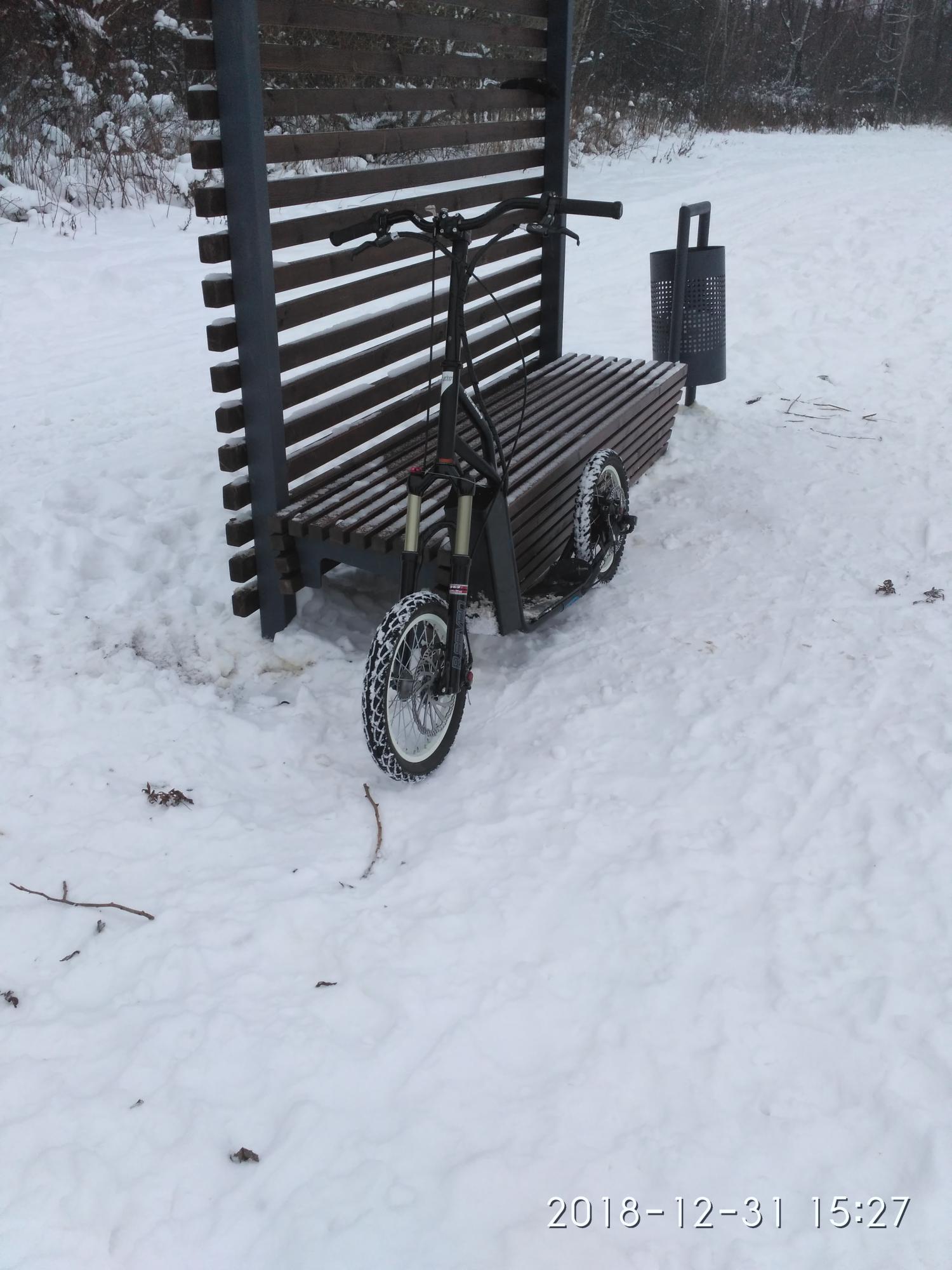

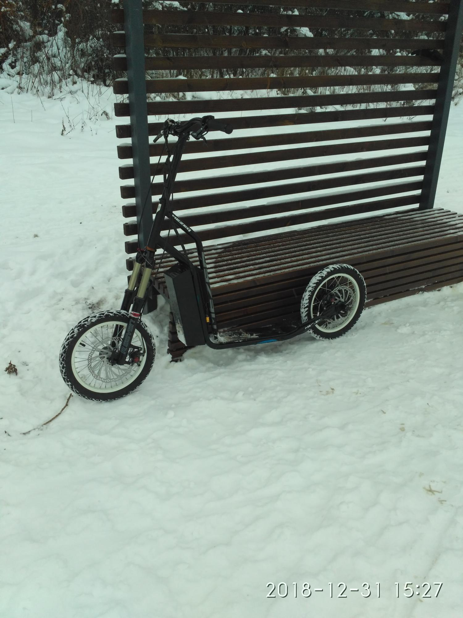

radikrf
20s5p, infineon 12fet, Mac 10T (16 дюймов).
Элетросамокат задний привод DD 12 колесо 16s2p. Mezeq 16 колёса, полный привод 20s5p. В процессе Teleportator с миникрошкой и ядерным контроллером 22s1p(пакеты).

[user]radikrf[/user],  Почему ваш выбор пал на такую конструкцию с большими колесами? Какие скоростные показатели и дальность на одном заряде?
radikrf
Более доступные, нормальные комплектующие (вилки, покрышки). Маневренность и управляемость на порядок выше. Есть с чем сравнить. Скорость по укатанному снегу составила 38 км/ч. Передний слик, задняя зубастая, но оба приспущены. Пробег рассчитан на 50 км минимум. В общем хотелось самокатного гелендвагена и я считаю, что удалось.

[user]radikrf[/user],  В лифт только вертикально?c Мощность, емкость батареи, вольтаж, стоимость? Седухой не комплектуется?

Цитата: radikrf от 31 Дек. 2018 в 16:2520s5p
Ого. Это должен быть огонь по скорости. Какая скорость получается не по снегу?

[user]radikrf[/user],  В лифт только вертикально? Мощность, емкость батареи, вольтаж, стоимость? Седухой не комплектуется?
Лифт грузовой, но можно и на заднем колесе. По мощности, будет цикланалист. Пока стоит 20А при 20s соответственно около полуторакиловатт. Ячейки высокотоковые (2.5А). Стоимость лучше не считать, можно собрать этот же вариант в более простом исполнении. Просто что то у меня было, а что то доставалось за не дорого.По седлу - я не сторонник сидячей езды.
[user]ArtDen[/user],  по сухому не пробовал. Сегодня первый выезд. Без крыльев не хочется выезжать на асфальт.

А есть более подробное описание вашего билда? Меня тоже интересует такой форм-фактор.

[user]radikrf[/user], Я перед выбором. Сейчас у меня 10", 350 ватт, 36в. Летом гонит мои 100кг со скоростью 30-37 кмч на одной батарее 23км(у меня их 3шт, всего на 60км) Хочется побыстрее и подальше, только бы в пас. лифт влезал. Как думаете, что можно купить вашей модели лучше чем у меня и за сколько?

radikrf
[user]Александр61[/user], из двух батареек собрать 20s, третью поменять на инфинеон3.
[user]Чайнег[/user], попробую собрать всю информацию и тему открыть.

Цитата: radikrf от 31 Дек. 2018 в 16:2520s5p, infineon 12fet, Mac 10T (16 дюймов).
Спереди двадцатку стоило оставить.
Легче бордюры будет преодолевать.
Может даже побольше размерность войдет, амовилка позволяет. Надо замерять.
radikrf
[user]Александр61[/user], 10S и 20S разные вещи. Infineon - программируемый контроллер.
[user]poraboloid[/user], хотелось минимальной базы. И с 20 колесом бокс с батарейками бы уже не встал вперёд, а это было важно. Да и вообще, так красивше :-). Кстати, поставить аккумулятор там навеяла защита контроллера от телепортатора. Сначала даже её родную использовать думал, но не подошла поэтому слизал от нее только форму. Если бы подошла назвал бы телесамокатор ;-D
