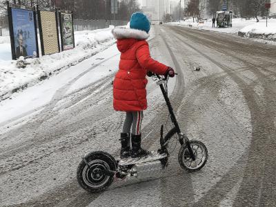

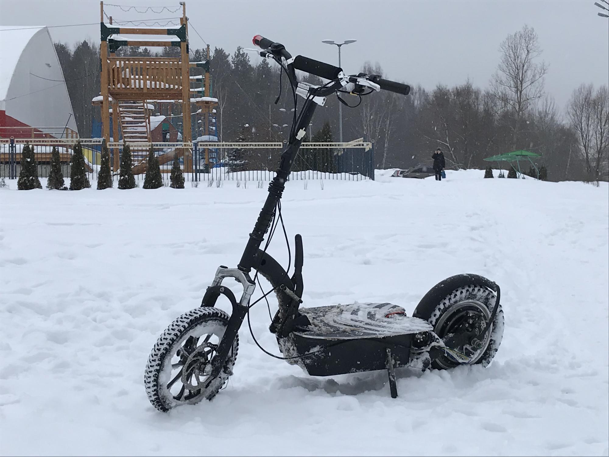

[user]Александр Коробцов[/user], и как толкаться ногой, удобно на гусеницах?
При большом желании можно, но не долго.

Цитата: Александр Коробцов от 10 Янв. 2019 в 07:49При большом желании можно, но не долго.
Народ воспринимает это как шутку  ;-D
сразу видно, не ездили они по снегу.
ногой приходится иногда помогать, если снег рыхлый или встречается "каша"
и от конструкции зависит, удобно это или нет.
на гусеницах опыта нет, а на толстых колесах приходится.
И иногда штанина цепляется за ось рычага подвески заднего колеса  :bw:

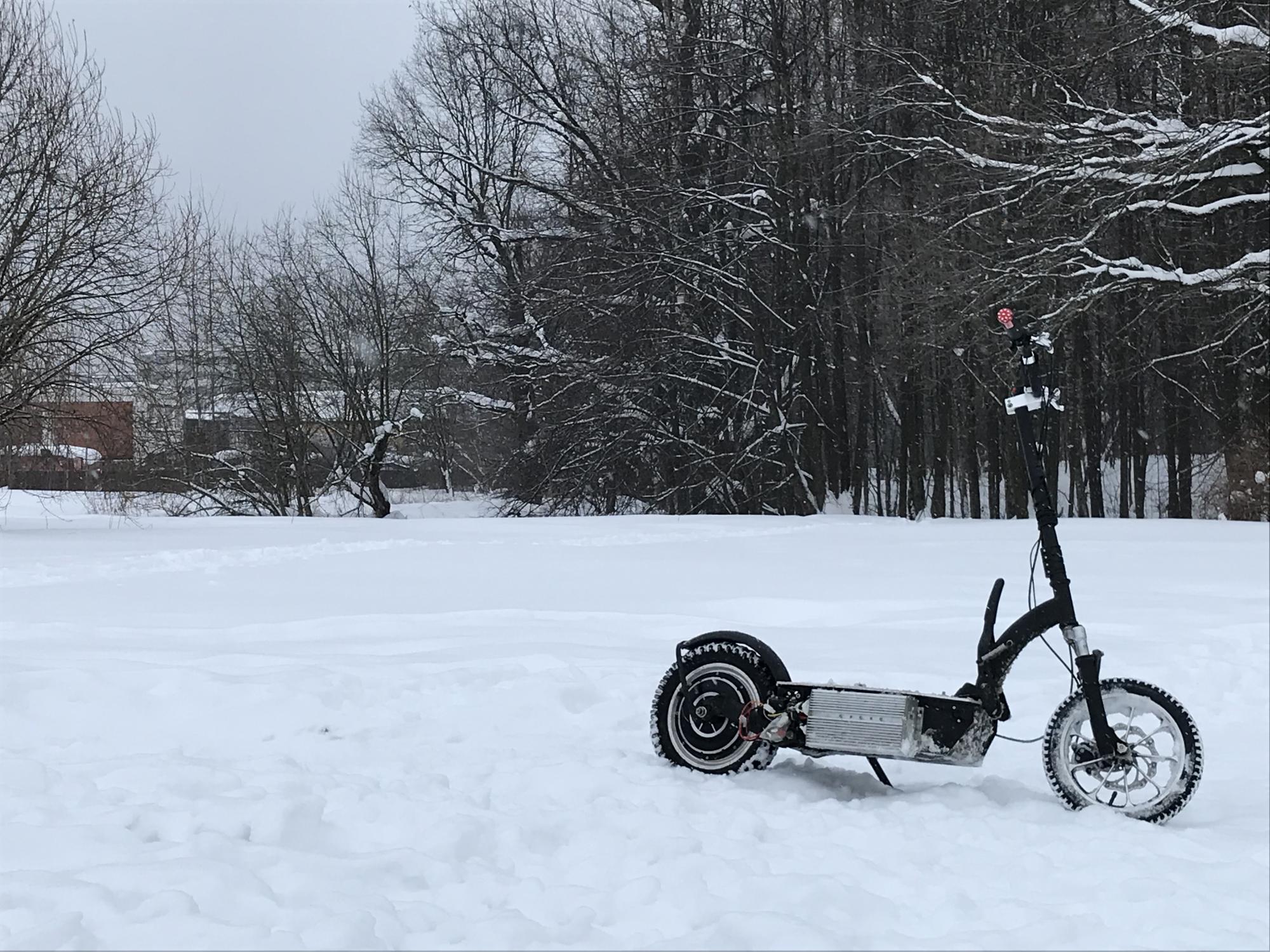

Я ездил по снегу,но он не поехал.Заказал мотор-колесо и контроллер на 2kw,буду пробовать на полном приводе,думаю должен потянуть,корыто зря делал,целый день на него потратил. https://youtu.be/_lUIS7zOAms
ingener
Цитата: ТоргМаг от 10 Янв. 2019 в 18:20Я ездил по снегу,но он не поехал
Чтобы поехал по снегу, нужно ведущее колесо пожирнее и позлее, а вот ведомое наоборот, поуже и гладкое, чтобы зря не сопротивлялось.  Пока так себе не сделал, тоже не ехал, батарею только грел.
А корыто вообще не при делах, лишняя работа по приминанию ненужного снега.

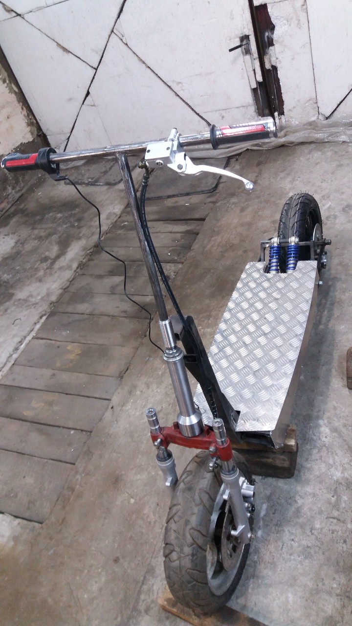

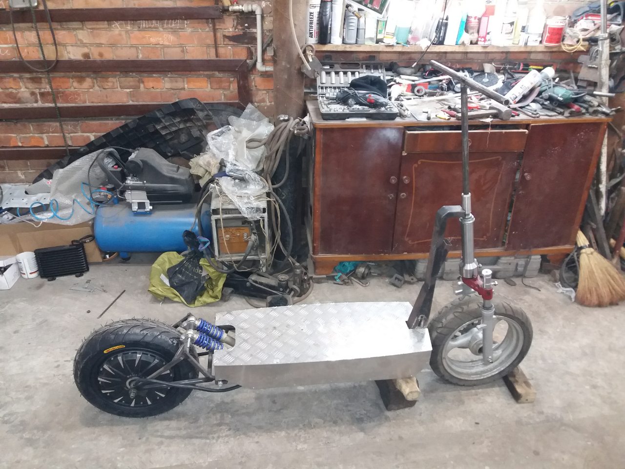

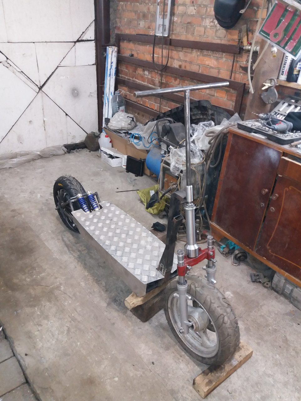

А вот и мой Bid Sam 3kw 72v
Добавлено 19 Янв. 2019 в 00:21
Мой новый проект Bid Sam 3kw
1967ivan45
[user]2vservis[/user], похоже - сурьёзный аппарат будет

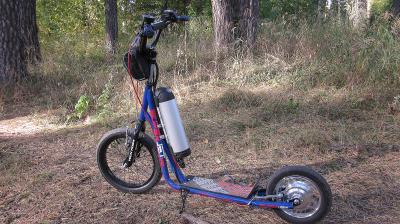

Раньше с дочкой катались, теперь сама гоняет.
serghant2000
Какие характеристики самоката?
МК-01 переделанный, М-К 250W, Li-Ion 48V 20Ah
Рино 1800 Ватт. Ничего штатного...
SkeptiK
А какие там могут быть характеристики - это ж хедвей3 допиленный немного. Крышка батарейного отсека из алюминия на болтах - замкнутый контур в разы повысил жесткость конструкции. Внутри батарея 15Ач 20s из котлет (для дочки скинул точку 16s), снаружи синусный контроллер на 80А. Валит.

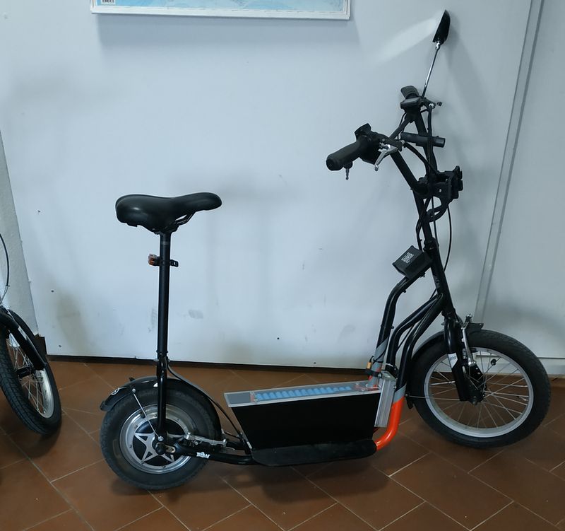

Не большой апгрейд: аккумулятор с 36в. вырос до 48в. контроллер залужен с 15А до 20А. и немного ништяков добавилось в виде фары, сигнала и рулевой.
Было:Стало:
Yuri_K
[user]scezary[/user], А какая стала максималка в таком исполнении?
scezary
Было 20 или 22, стало 27км/ч. максимум, по прямой.
SkeptiK
[user]scezary[/user], что за вилка?
scezary
Эластомерная, говно-вилка, под барабанный тормоз. Ноги в штанах болтаются.
