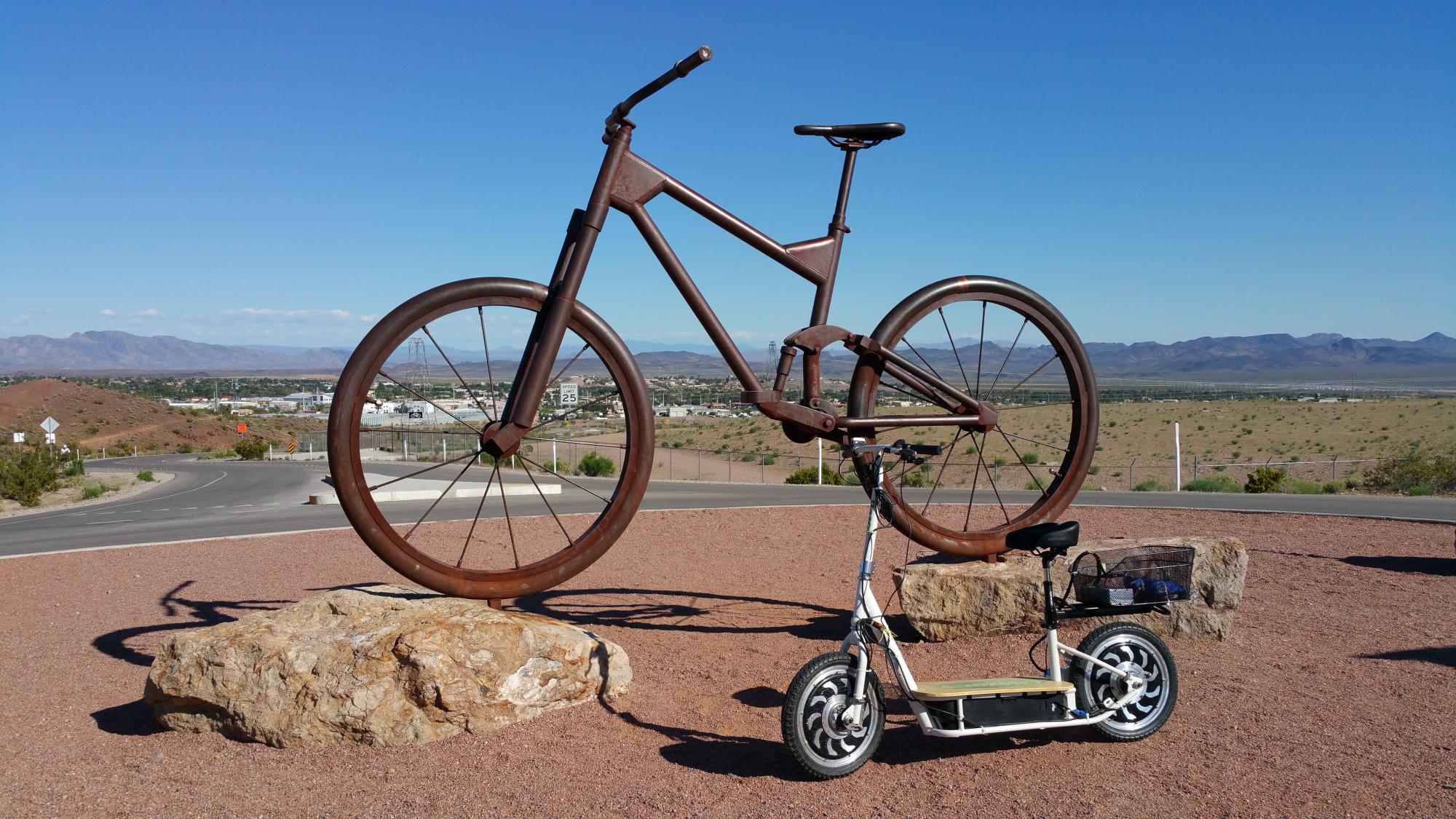

Stanislavchik

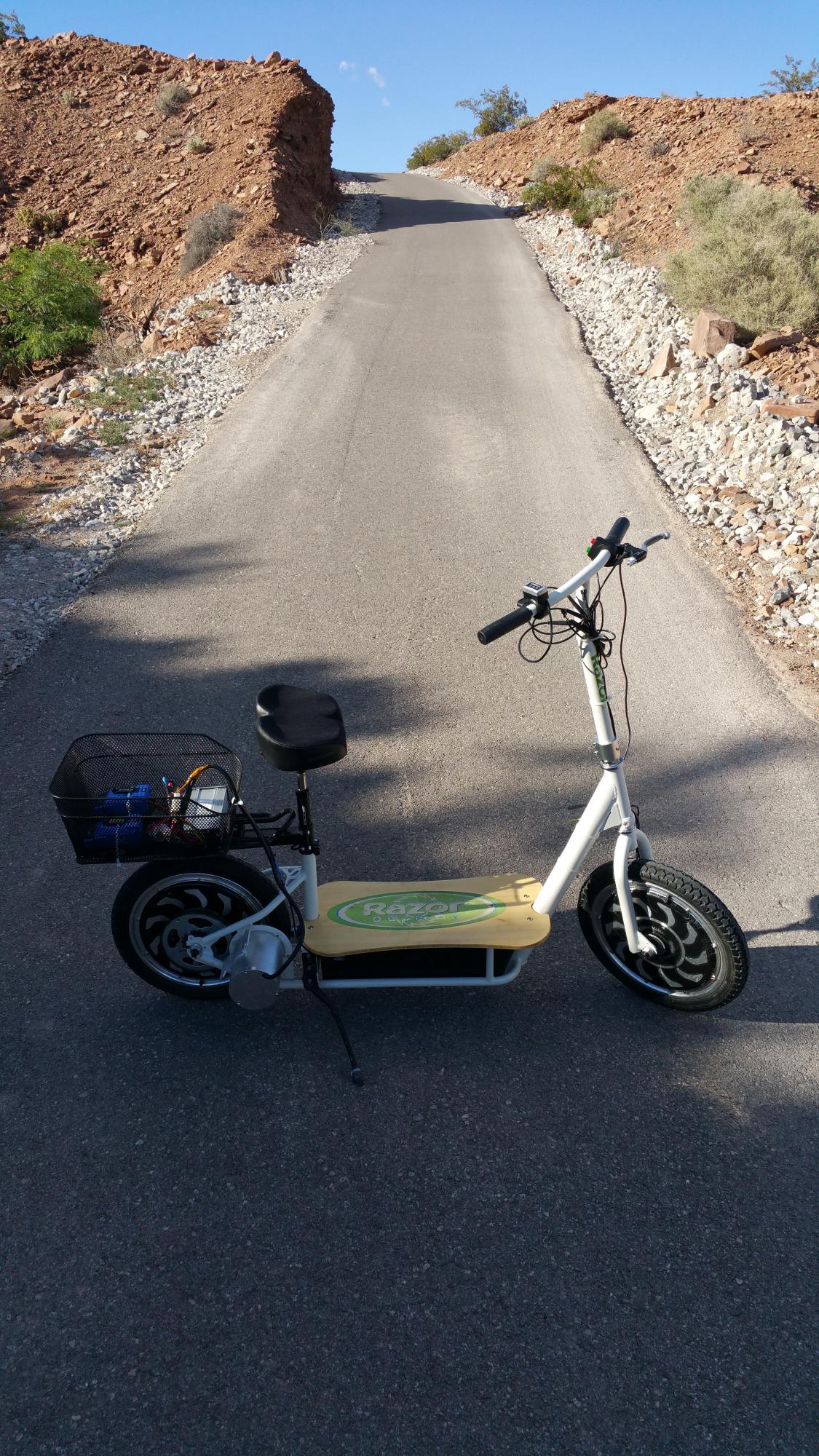

[user]iber[/user], Понравилось крепление сидушки!  :wow:
Не болтается?  Самокат не козлит?
ReSharVladimir
Сидушка только далековато назад отодвинута. Я обычно подседельный штырь на основание пятки подножки у этих рам ставлю.
http://elsamokat.narod.ru/
iber
Цитата: Stanislavchik от 20 Фев. 2019 в 08:43Понравилось крепление сидушки!
Стоит все супер, держится отлично, 4т.км без проблем, с моим весом 105кг. Уже и покрышку поменял заднюю. Думал я сделать так, как у Владимира, но: мне так сложнее сделать было, нагрузка на изгиб на раму больше, и посадка не очень. В таком положении, как у меня, я езжу комфортно. Само собой, из-за базы короткой и центра тяжести ближе к задней оси, аппарат легко лезет в вилли.
Аккуратнее с курком при энергичном старте плюс небольшой наклон вперед решает все проблемы. Я уже привык, конфигурацией очень доволен.

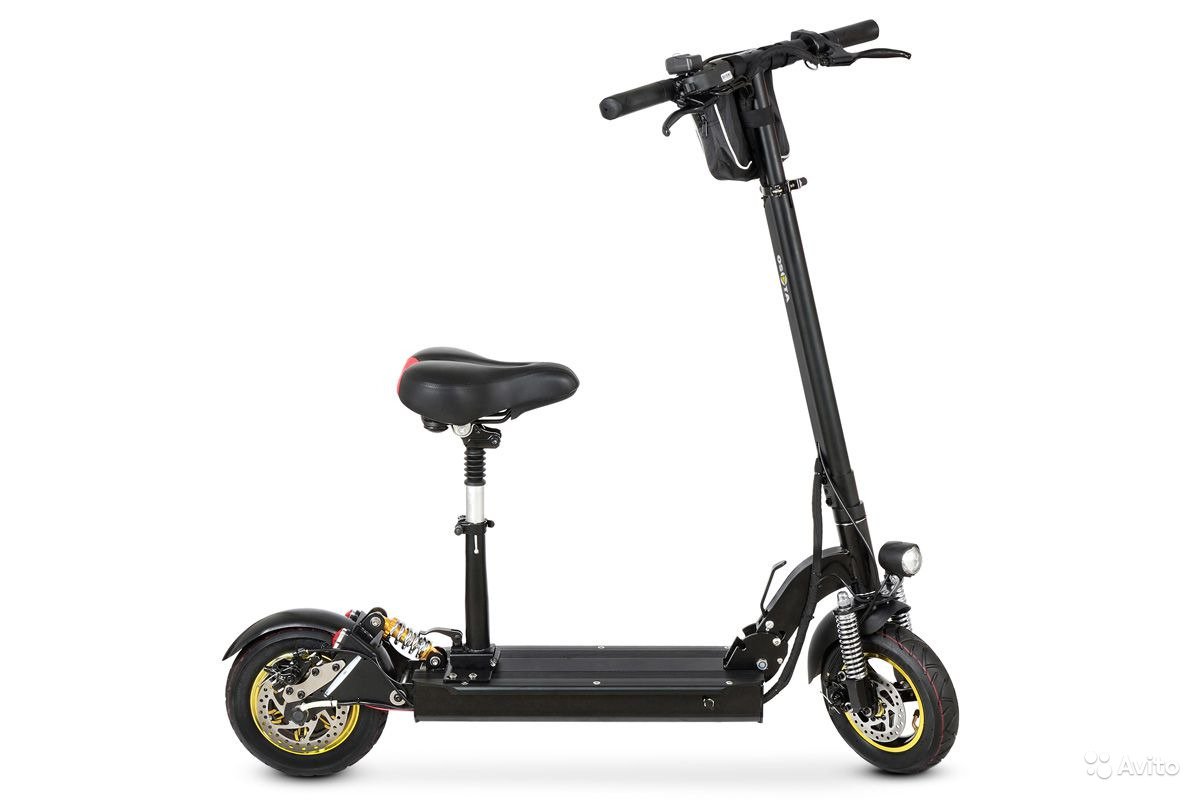

Stanislavchik
[user]ReSharVladimir[/user],
У меня сейчас рама от такого самика на электрификации:
Сидушку взял на авито и поставил максимально назад, как можно ближе к колесу - так мне посадка не понравилась, совсем неустойчивая и табуреточная, ноги слишком близко.
ReSharVladimir
Но у Вас, как мне по фото видится, и рама покороче, чем у Yedoo. Я в предыдущем посте имел в виду, что City'к с нормальной батареей и таким МК при моей установке сиденья легко "закозлить" при резком старте можно. А при сидушке, сдвинутой еще больше назад, резкие старты будут противопоказаны. (Личный опыт.)

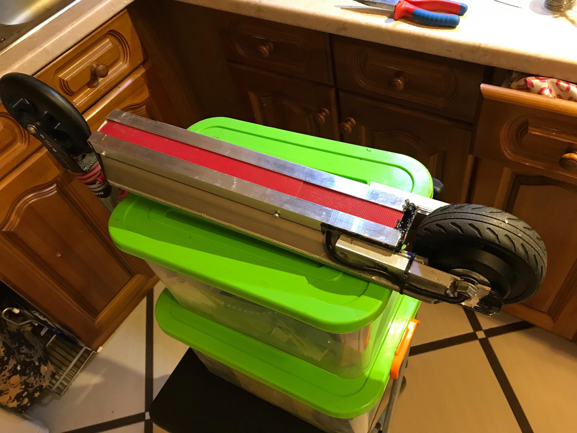

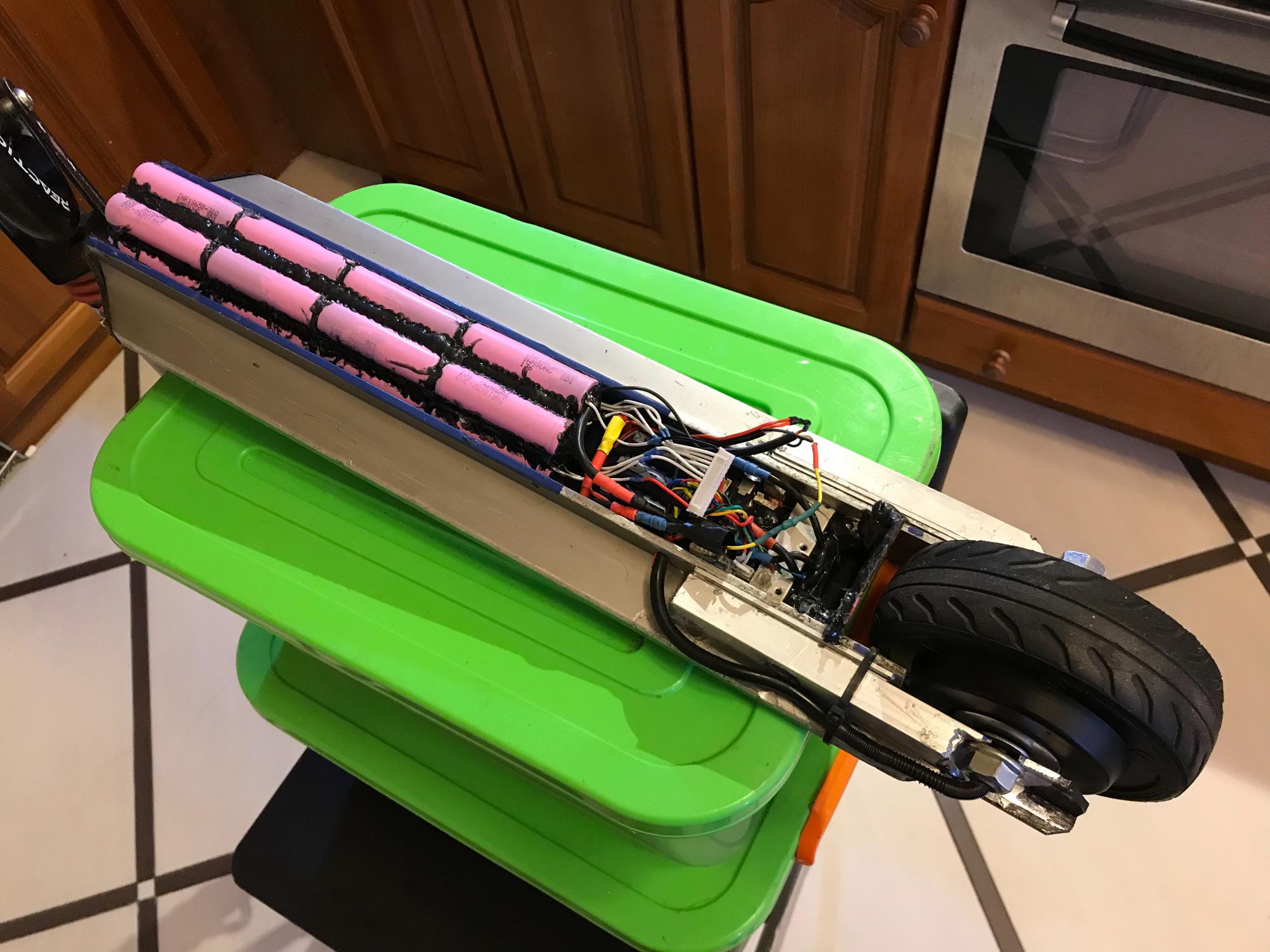

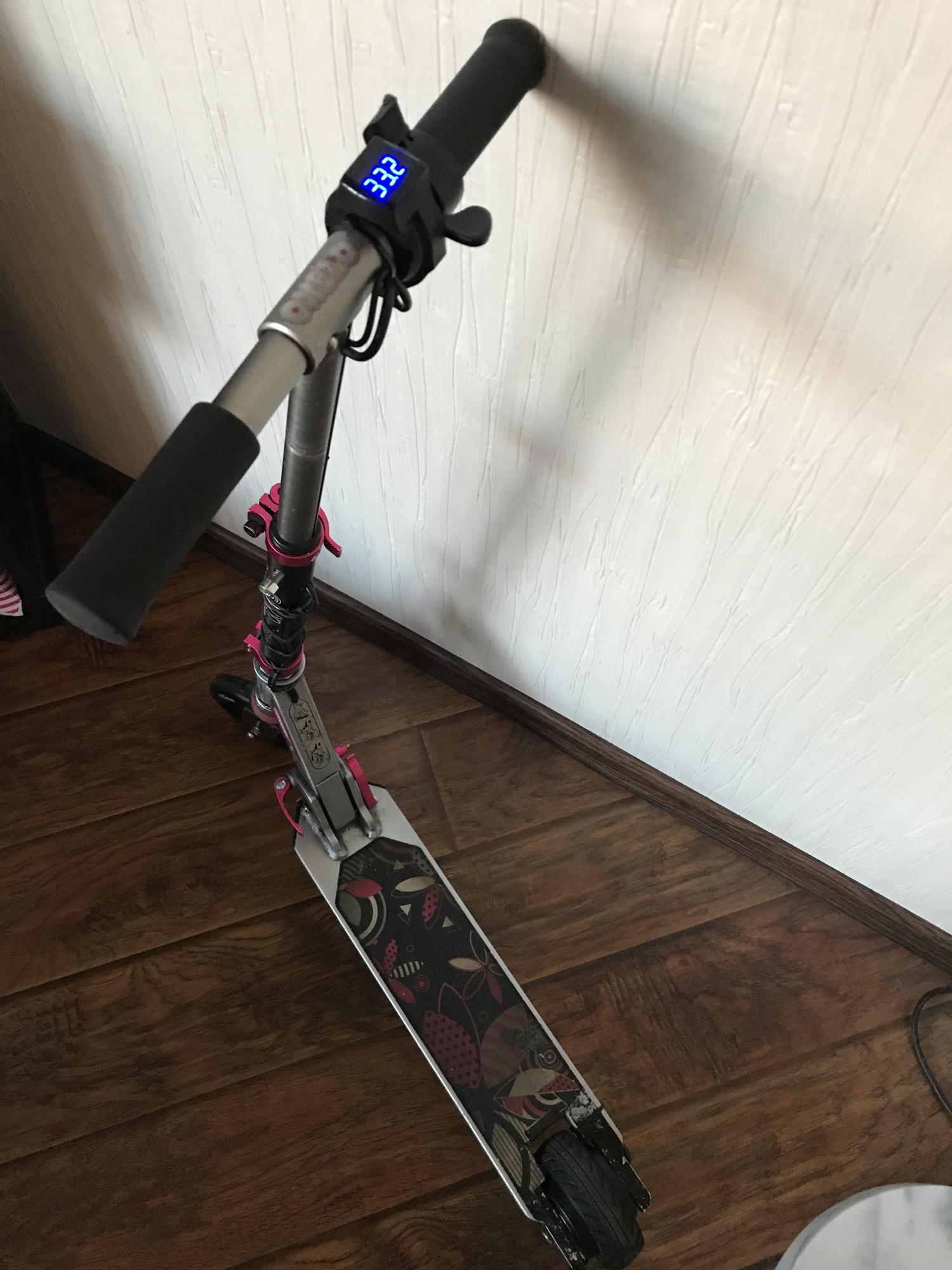

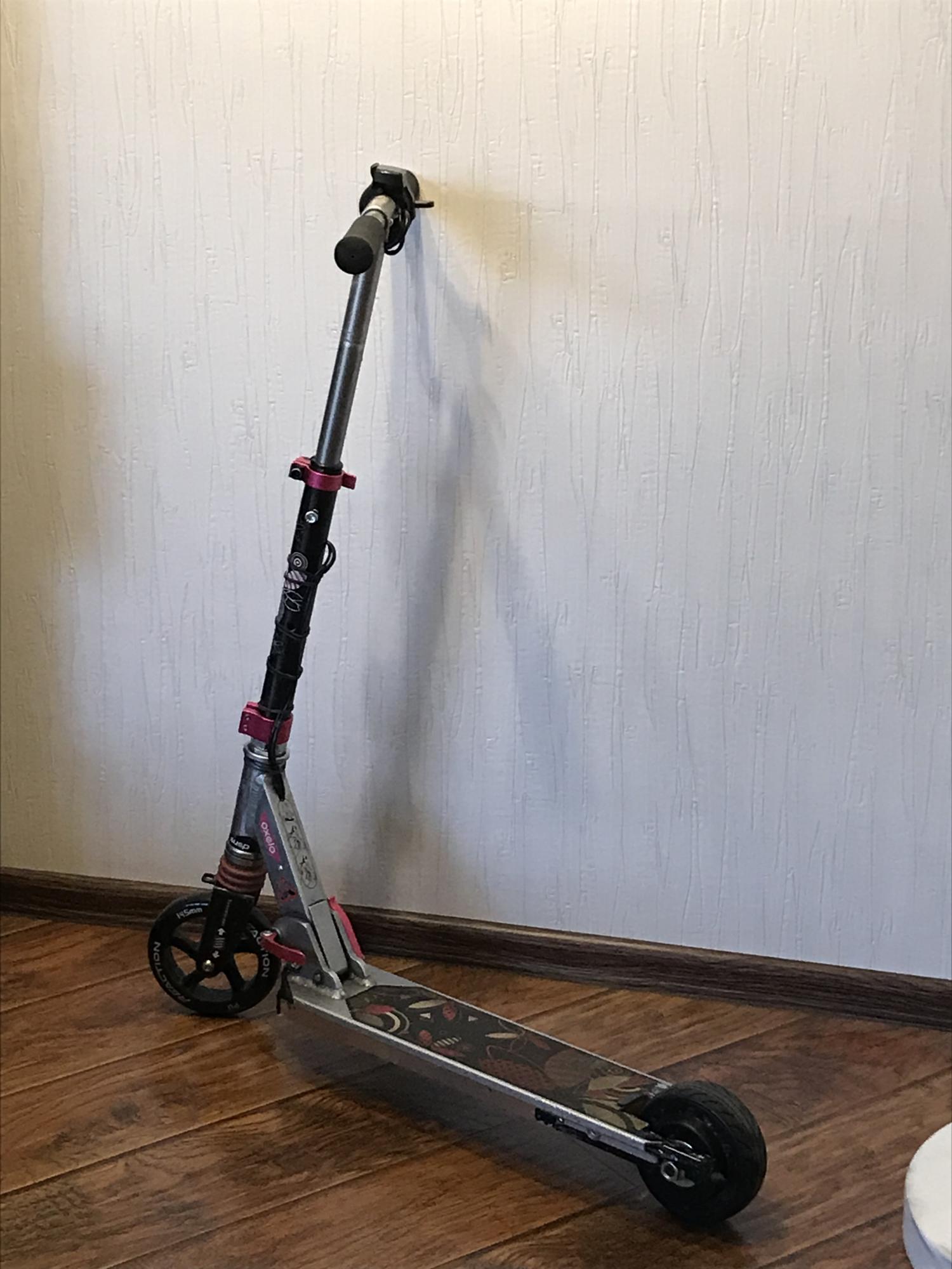

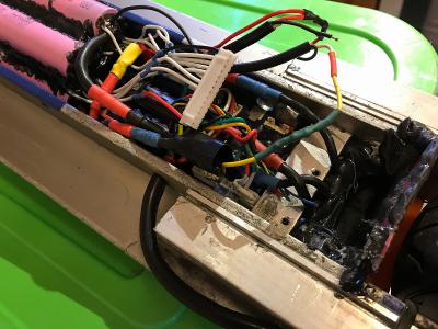

Допилил самокат для дочки на основе декатлоновского Oxelo. Батарея - 8s2p LG 160Вт*ч, контроллер - FlipSky VESC, 45A фазного, колесо - китайская копия Jackhot в бездатчиковом режиме (сдох один из холлов, так и не поменял), запас хода под дочкой (25кг) около 20км, скорость - около 30 кмч на полностью заряженной. Тормоз - рекуперацией вторым курком. На фото внутренностей БМС снята. Вес 6кг. Разгон под дочкой - на уровне дуалтронов.

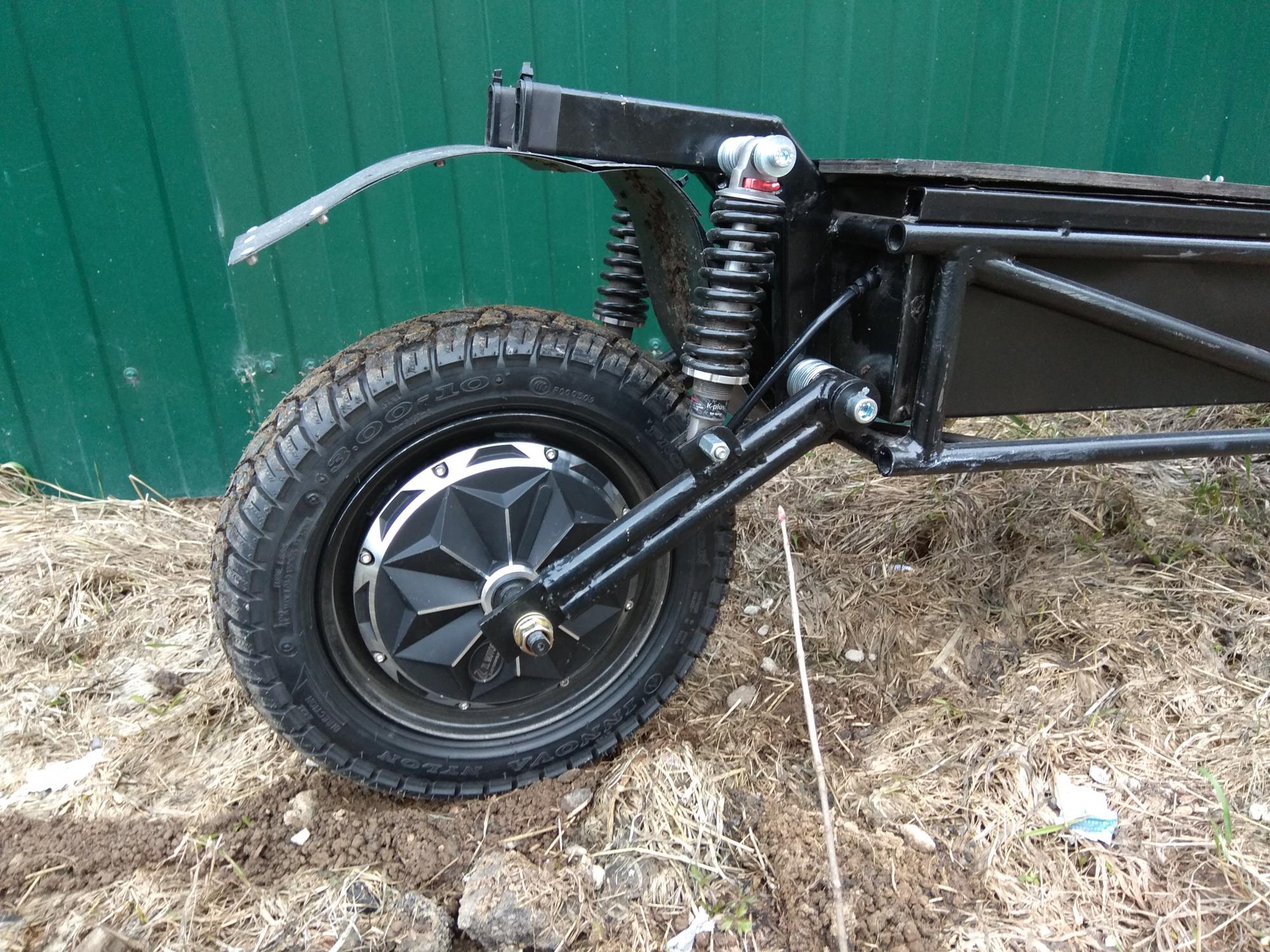

ingener
Explore Brabus HD 8"
Full custom offroad 14,5"
Бабай
Цитата: ingener от 26 Апр. 2019 в 23:54парк)
Мне нравится тот, который с пузатыми колёсами  :-)
horrorlv

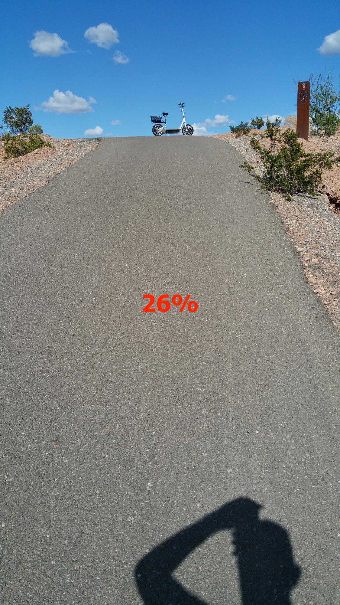

[user]Чайнег[/user], 3 Мотора, полный привод не справляется?
Чайнег
В маленькую горку на 26%? Справляется. А вот в непрерывный подъем с набором высоты 2км, с периодическими участками в 15%, МК перегреются, если не помогать на особо крутых участках. Вот для этого и нужен третий движок, чтобы проскакивать такие крутые участки, а МК даже и не почувствовало разницы (а средний уклон порядка 7%). Это заточенный под The Горы пепелац - ссылка в моей подписи.
