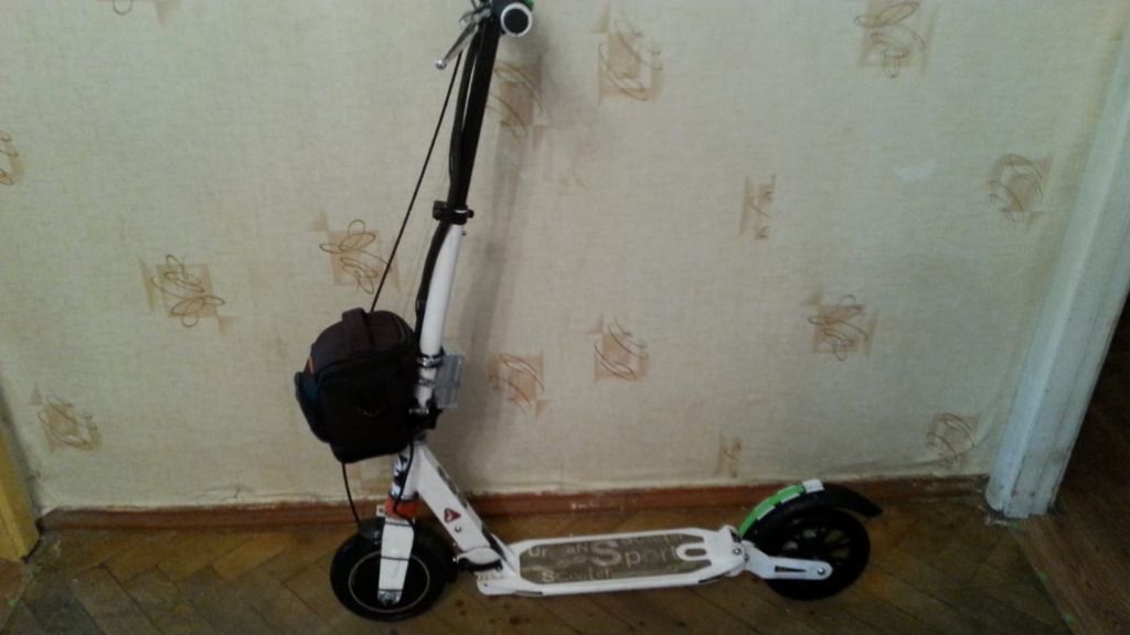

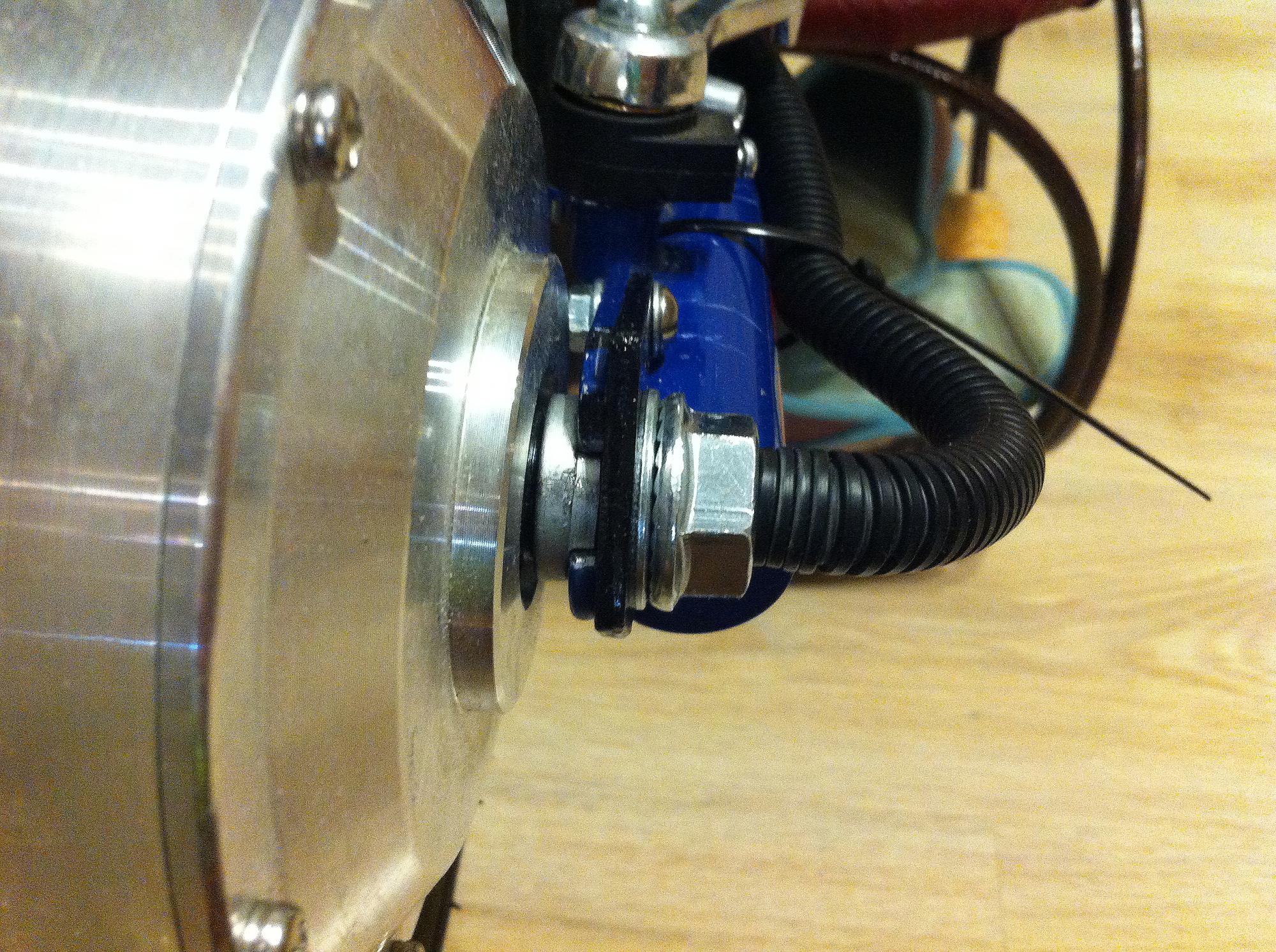

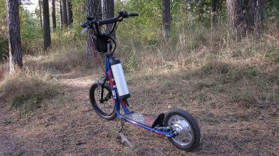

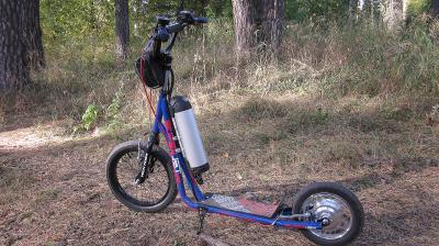

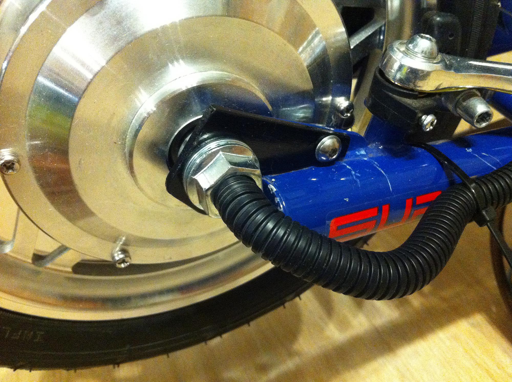

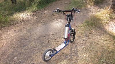

scezary

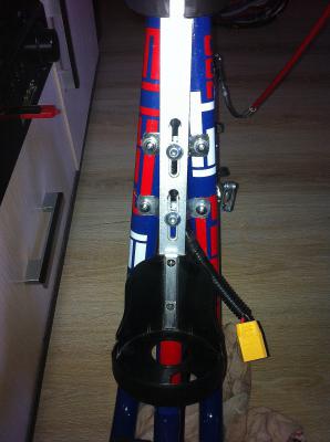

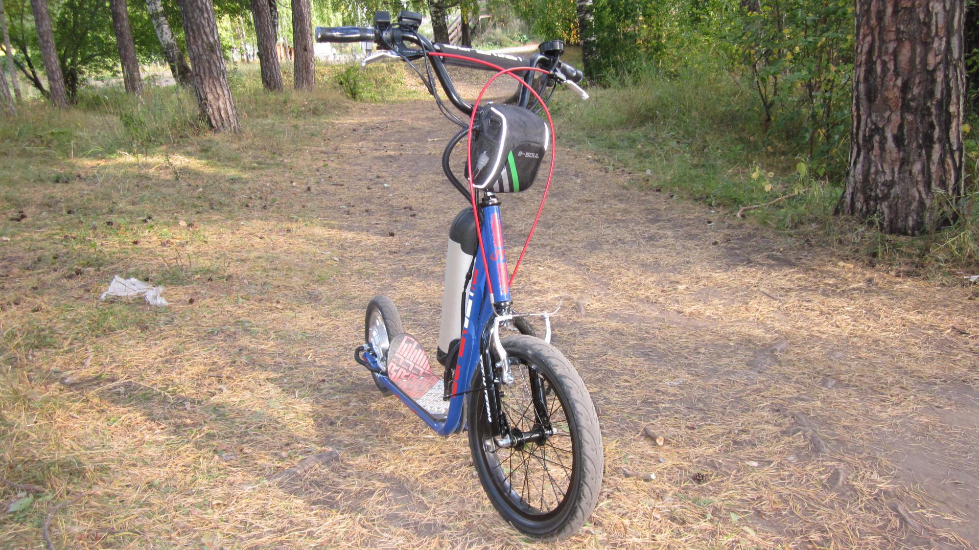

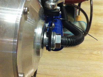

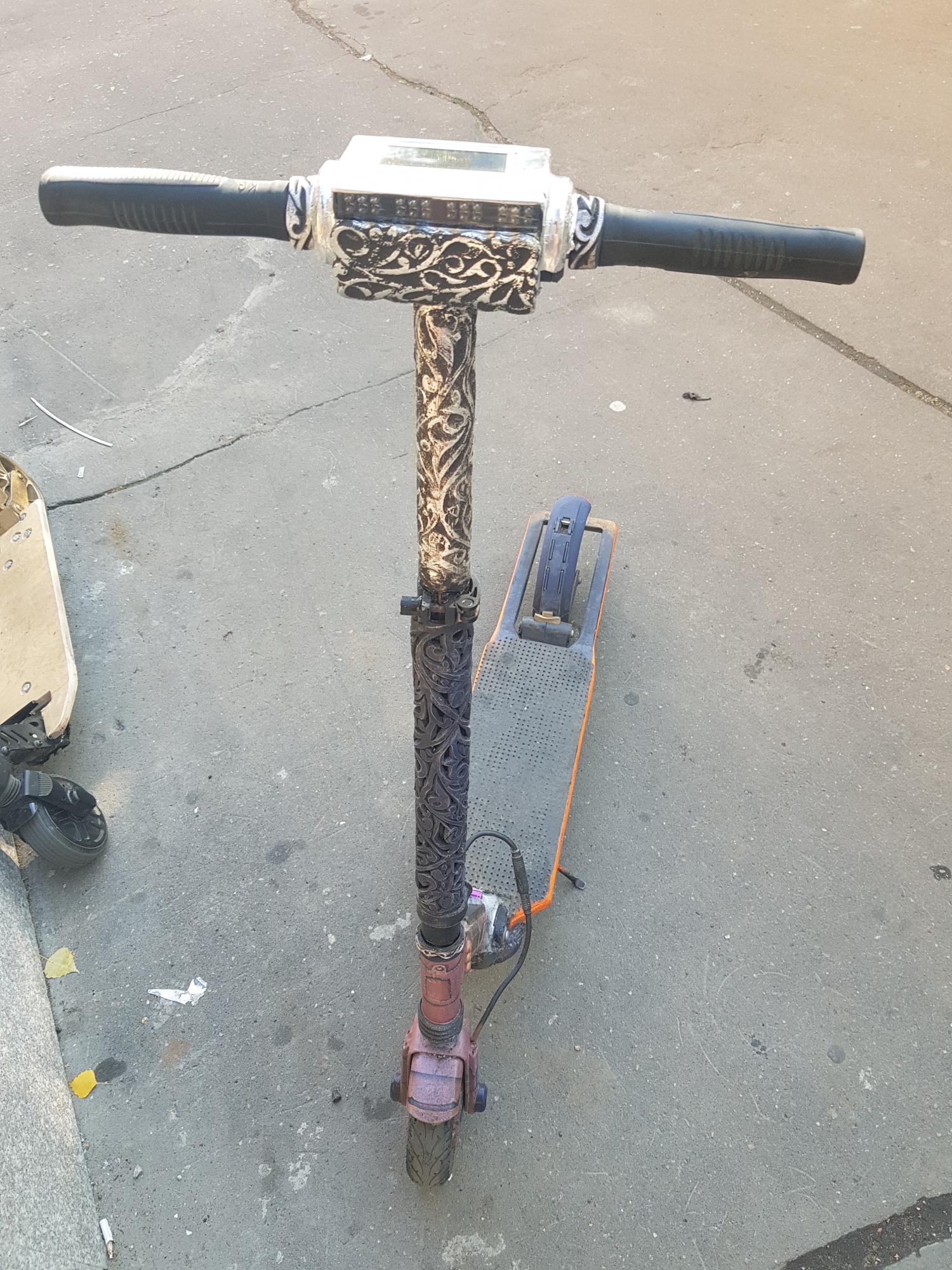

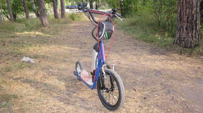

По заказу знакомой обычный самокат превратился в электрический :el10:
МК редукторное 350W, контроллер 20А, АКБ  10s4p. Скорость 25км/ч. Дальность хода 20-30км.

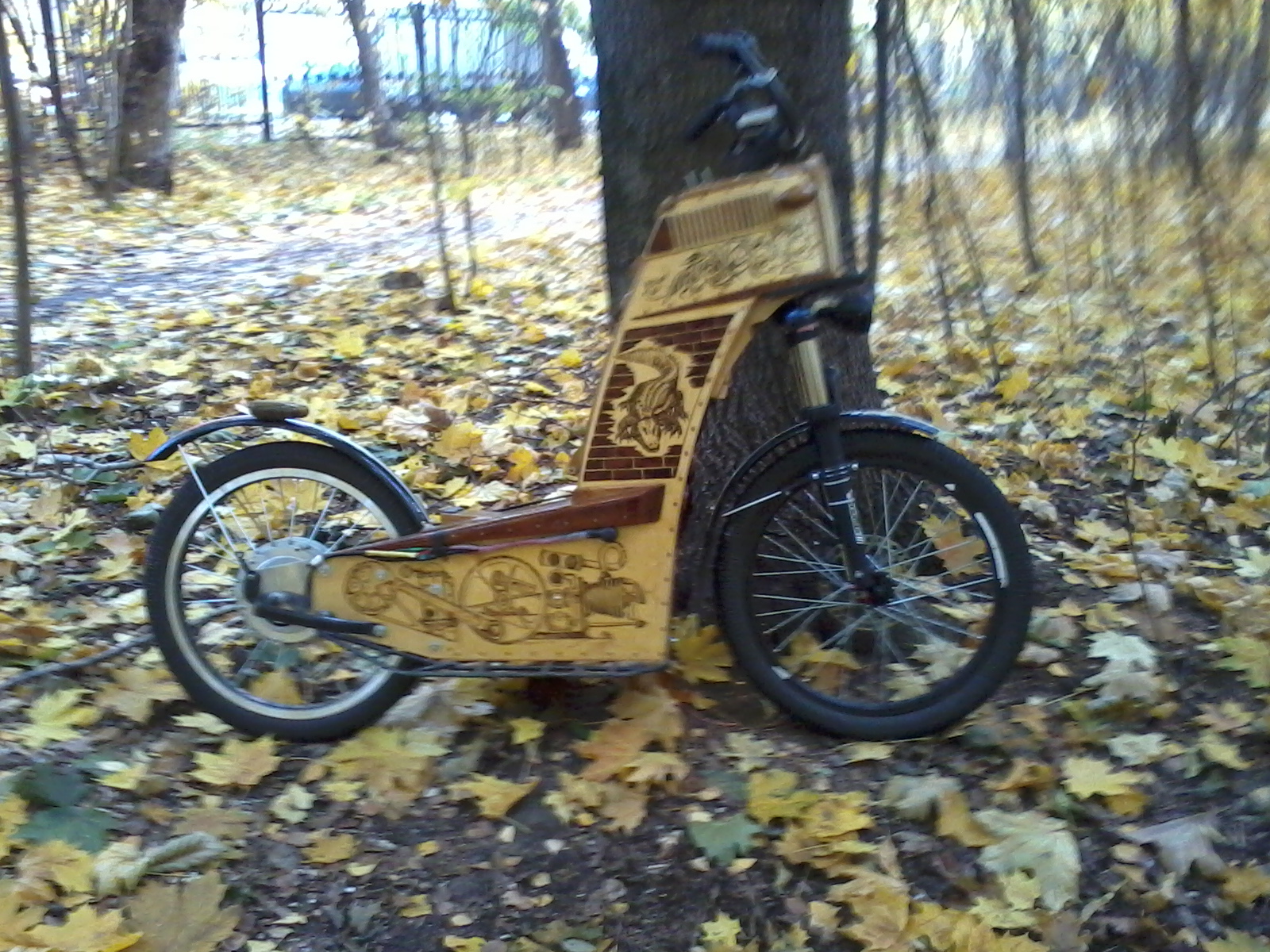

Иван Сусанин
Инженер механик

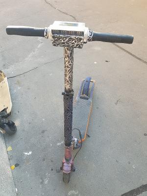

Художественная резьба по самокату. %-)
Круто !!!!! :wow:
scezary
Цитата: Belogrost от 28 Окт. 2018 в 18:58
Очень крутая вещица получилась!
Должен быть хороший ресурс!
Нужно добавить крылья на колеса..
Хромированные..с брызговиками
Теперь хозяйка сей девайса хочет скорости по больше, руль по выше и амовилку. Буду апгрейд делать.

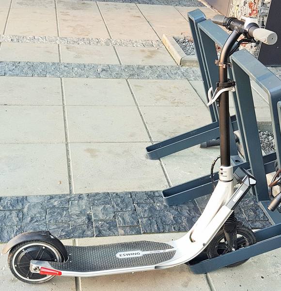

Eswing Two-Wheel Electric Folding Electric Scooter
Небольшой отзыв после 90км пробега:
1. Максимальная скорость - 28км/ч.
2. Пробег (на стандартной батарее 36В/4.4Ач) - 14км (средний расход ~ 11втч/км).
3. Реальный вес - 10,2кг.
4. Пружина в переднем амортизаторе очень мягкая (даже под моими 75кг просаживается почти до конца), в Oxelo 9EF она гораздо жестче.
5. Ход довольно мягкий (благодаря передней подвеске и надувному переднему колесу - у меня накачано до 3атм).
6. Гремит и люфтит только в механизме сложения, в Oxelo 9EF такого люфта нет (для уменьшения люфта и усиления передней подвески планирую зимой поставить на Eswing рулевую стойку от EF9 - размеры у них вроде совпадают).
7. Рекуперация плавная и достаточная сильная (ножным тормозом пользуюсь довольно редко).
8. Складывается быстро (нажатие пальцем на кнопку за фарой), в сложенном состоянии можно также удобно перевозить на руль, как и EF9.

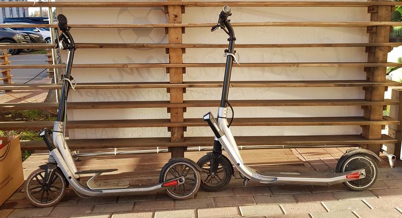

9. Разница по габаритам с Oxelo 9EF (внешнее сравнение на фото):
-> по длине - у Eswing больше на 6см
-> по ширине площадки для ног - у Eswing больше на 4см
Продавец и стоимость
Покупал у представителя производителя (в комплекте с дополнительной батареей увеличенной емкости 36В/5,2Ач).
Стоимость = 550$(с доставкой) + 150$(доп.батарея)
Доставка в Москву (курьером до двери) за 2 недели.
