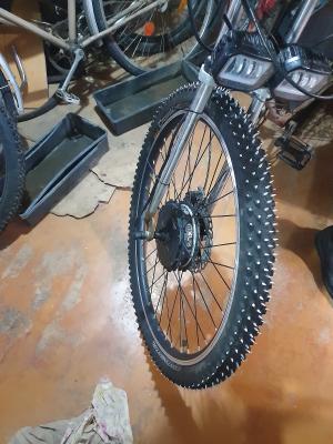

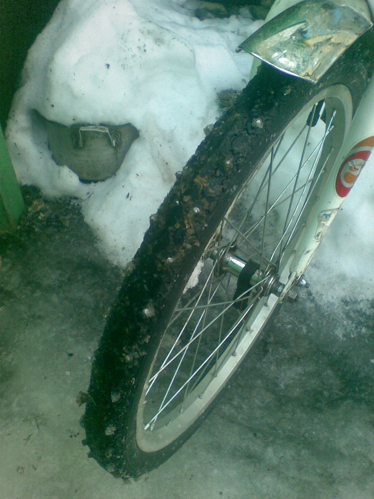

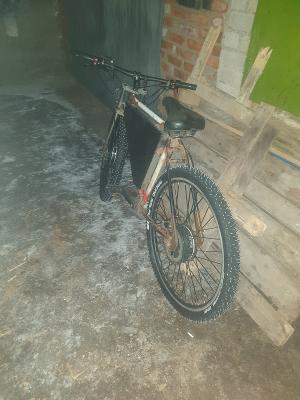

Переднее колесо в 2 ряда саморезы. Заднее в 1 ряд по центру( резина старая, а потому так получилось). Обычный ввел с 20" колесами. По льду от машин, а песком там не сыпят = норм было. Камеру от шляпок саморезов, защищал старый кусок от грузовой велокамеры( грузовые камеры толще!) = проблем не было.
Этот вел был экспериментальный. На данный момент не используется.

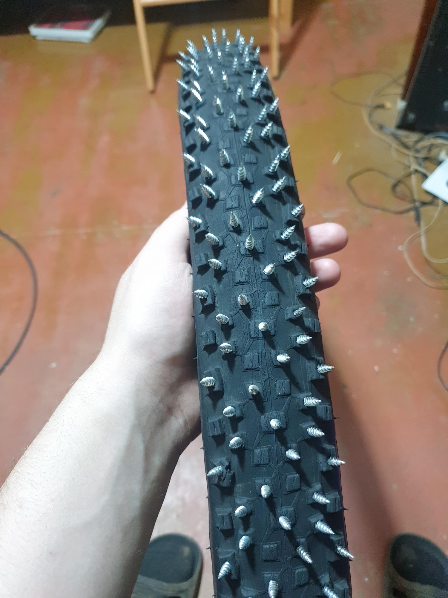

Dimas_Tazov
А я вот продолжаю катать. Ну как катать, по городу по делам ездить. В среднем по 5-10км в день. Погода каждый день одинаковоая. Днём оттепель, вечером заморозки. По этому каждый день по утрам каток. Зашифровал оба колеса, с декабря месяца на веле ещё не разу не упал, зато пешком раз 10 а то и больше.
По чистому льду если ехать неспеша можно спокойно поворачивать. Тормозить вообще без проблем можно, даже резко. На льду глубокие царапины остаются. В общем по сцеплению скажу так. Очень сравнимо с ездой на обычной резине по грунтовым дорогам. А если ехать по тяющему мокрому льду, то и вовсе практически как по асфальту. Кто знает, то пешком по такому вообще нереально идти.
Как-то так. Напомню, вкрутил саморезы 13мм и не обрезал их

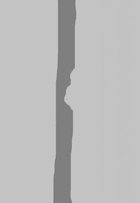

Я вот вчера, например, как и почему завалился? Ну, ровная, монотонная такая езда по шоссе. На нем три колеи от авто - три полосы чистого асфальта шириной прим. 30 см. Все, что между колеями, это бугристые ледяные наледи. Колеи ровные на всем протяжении маршрута, с ровненькими краями. Ну и расслабишься иной раз. А тут фигак - и на одном участке колея вдруг сузилась до 10 см. - там справа Т-образное, машины с проселка снега натащили, он потом таял, замерзал и образовал участок более широкой наледи. Или менее широкой колеи, не суть. Ну и влетело колесо на подъем этой наледи - внезапно для меня. Да еще снежок теплый шел, мылом сверху присыпАл... Сегодня я там ехал, уже спокойно этот участок прошел, т. к. знал, где можно поскользнуться.

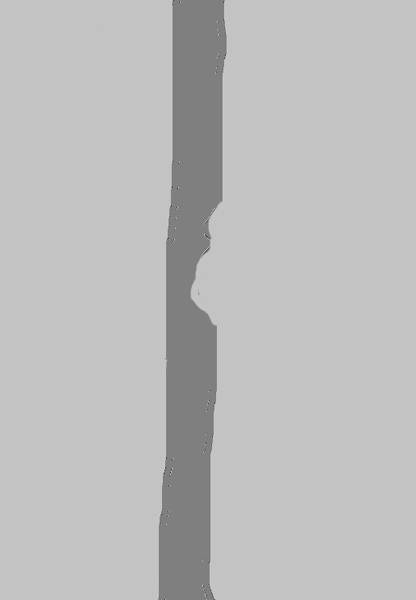

Север
Практика показывает, что самый высокий шанс разложиться или еще как-то попасть в неприятную ситуацию на дороге всегда дает неожиданное и внезапное изменение в "ритме" под колесом. Например, едешь по шикарному асфальту, недавно уложенному, дорога - зеркало. Ну и дуешь на полную, весь такой довольный. И вдруг бац - одна-единственная, может быть, выбоина на протяжении всего маршрута. Или тестовый вырез-прямоугольник в асфальте (особенно стремно, если это не фетбайк). Замечаешь его иногда слишком поздно, т. к. расслабился, разогнался, и тут бац - резко изменилась ситуация. Реакция должна быть мгновенной, что не всегда бывает. Это одна из самых коварных возможностей на дороге. У меня такой случай был, еле отвернул. Вот и из-за наледи прилег по такой же причине. Если схематично, вот такое "внезапное изменение ритма"...
