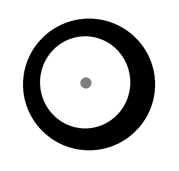

Но я те говорю, это когда о восьмерке речь. Тут она была о яйце. Даже не о яйце, просто как провал по высоте профиля на одном из участков покрышки. Как ты это расправишь или выровняешь. Если графически, и конечно ОЧЕНЬ грубо, речь о таком:

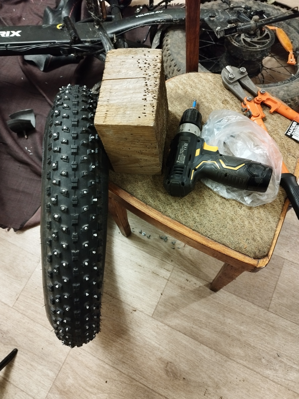

На фото ниже этих шипов хватает за глаза.

я всерьез думал о моторезине для ошиповки. Вычитал, что на 20х4 подходит мото 16". Можно было бы нормальные твердосплавные шипы ставить. В резину для фэта даже вкрутить некуда. Но мотоциклетная дубовая для велика.
igor.k.i
Согласен мото резина тяжелая и дубовая.
Мото обод 16 + резина фатбайка,  колесо будет чуть выше и поуже чем родная 20 фатбайка.
И еще влетает в обычную вилку если обод 16-1,6

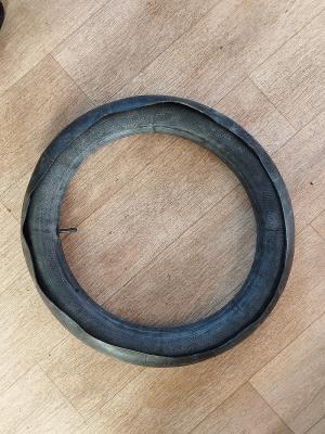

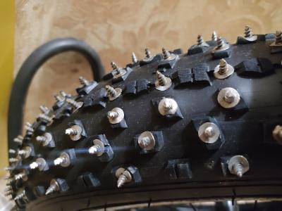

форум таки мне разрешил грузить картинки? Вот, собственно, саморезы и годовалая родная покрышка 20х4. А шипы не будет вдавливать внутрь? Накачал, как написано на покрышке max 20 psi. В качестве ленты идеально подошел верх автомобильной камеры на 14". На этих выходных планирую первые испытания.

Цитата: Ioannes от 09 Дек. 2022 в 22:31А шипы не будет вдавливать внутрь?
Ни у кого же не вдавливает. Даже у меня при лысых невысоких шашках. Гвозди возможно вдавливало бы, а саморез благодаря червяку попробуй вдави.
Насчет резины в качестве флиппера... Резаная велокамера говорят не всегда спасает, а вот автомобильная, хоть и гарантирует защиту от повреждений головками - может сама повреждать камеру, своей поверхностью. Доводилось читать о таком в темах о самодельных антипрокольных лентах - когда грубые и жесткие поверхности лент из автопокрышек понемногу протирали резину камеры, из покрыхи потом вытряхивали резиновую пыль. Я лично потому и остановился на толстом, но мягком материале. Но возможно на сезон, когда нужны шипы - камеры хватит.
Ioannes
Цитата: Север от 09 Дек. 2022 в 22:50а саморез благодаря червяку попробуй вдави
не, на червяке он не держится. Та резина, что его держит - это ни о чем. Сколько саморезов у нас вступает в контакт одновременно? Пусть 5 штук на заднем, на идеальном асфальте. У меня переднее почти не нагружено, я с детства люблю такую компоновку. Итого примерно 26 кг на саморез. Полагая полную массу 130 кг. (велик 30, груз 20 и я около 80). 26 кило выдернут саморез запросто. Вся надежда, что их подпирает камера через шляпки.
Север
Цитата: Ioannes от 09 Дек. 2022 в 22:58Вся надежда, что их подпирает камера через шляпки.
Шось нет уверенности, что эластичная набитая воздухом камера может их подпирать так, чтобы не вылезали. Иначе и в покрышках-то не было бы смысла, куда более жестких и толстых, и которые тем не менее проминаются на неровностях и пр. Но можно поставить эксперимент, держит червяке или нет, поставить обкусанные гвозди того же диаметра вместо нескольких саморезов.
Ioannes
Цитата: Север от 09 Дек. 2022 в 23:09Но можно поставить эксперимент, держит червяке или нет
Когда придет время менять на летнюю резину, будет видно - вдавило или нет. Я старался обкусывать, оставляя минимальную высоту выпирающей части самореза. Так что посмотрим, сколько сточится, сколько вдавится. Не терпится погонять по асфальту, обточить - после кусачек к кромкам саморезов даже прикоснуться страшно.

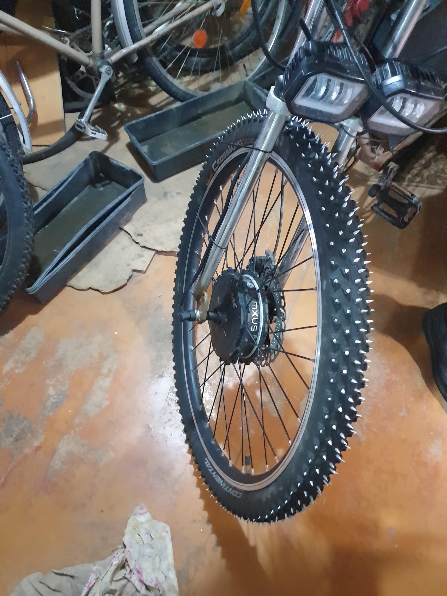

Dimas_Tazov
Ну собсна поставил переднюю покрышку. За 10км покатушек по магазинам ничего не вырвало. Держак по утопианному снегу отличный. По льду стало возможно ехать, без шипов это нереально, повторюсь. Вес покрышки со второй внутренней 2400г.
Накат конечно исчез, с двумя покрышками чувствую вообще можно будет тормозами не пользоваться))) Газ отпустил и он тормозит
Короче начинаю делать тоже самое с задней.
