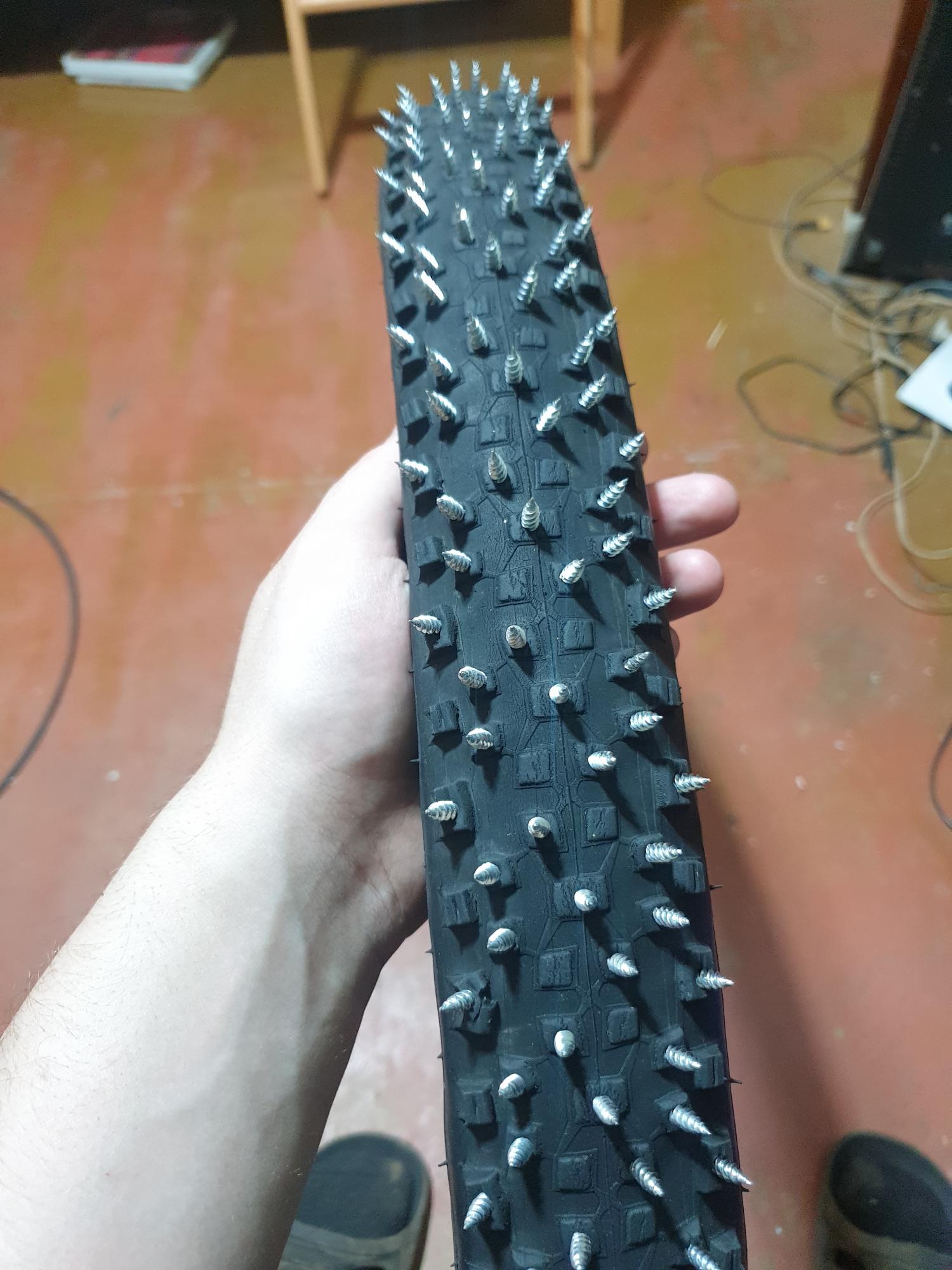

Цитата: Север от 09 Дек. 2022 в 22:50
Ни у кого же не вдавливает. Даже у меня при лысых невысоких шашках. Гвозди возможно вдавливало бы, а саморез благодаря червяку попробуй вдави.
Насчет резины в качестве флиппера... Резаная велокамера говорят не всегда спасает, а вот автомобильная, хоть и гарантирует защиту от повреждений головками - может сама повреждать камеру, своей поверхностью.
Так и есть ...внутренняя поверхность покрышки должна быть идеально ровной. Разного рода ленты, шляпки саморезов и т.д. приведут к неприятным проколам, когда зимой спустит камеру далеко от дома\базы.
Ибо  покрышка всегда деформируется в движении, немного трется о камеру, и соотв. до дыр может ее протереть любой неровностью.  :neg:

Dimas_Tazov
Начал шиповать вторую покрышку для заднего колеса. Обрезать саморезы не буду. Переднюю тоже не обрезал, и показала она себя а гололёд превосходно
Hoholus
Цитата: Dimas_Tazov от 12 Дек. 2022 в 08:50Обрезать саморезы не буду. Переднюю тоже не обрезал, и показала она себя а гололёд превосходно
А как эти саморезы ведут себя на твердой поверхности?
И как изолировали камеру от головок подшипников внутри покрышки?

На данный момент у нас твердых поверхностей нет. Везде либо снег либо лед. А из опыта скажу что вполне нормально. Резко если не рулить и в повороты не закладывать то вполне ничего

Вы путаете с редкой ошиповкой, когда в контакте с поверхностью лишь несколько шипов. Тут постоянно в контакте десятки шипов. Распределённая нагрузка. Они не входят ни куда кроме снега, а лишь кончиками цепляются. На каждый шип приходится килограмма 3-4.

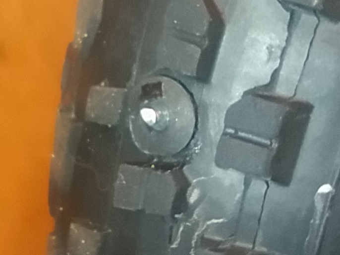

А я так ошиповался в качестве временной меры ибо покрыхи подстёрлись, особенно задние. Новые придут через неделю. Надо пережить похолодание после оттепели.
Технология проще некуда. Берём резиновую шайбочку с отверстием по центру, вставляем в неё шуруп, гвоздик или настоящий шип. Приклеиваем резинку с шипом на покрытие клеем СА. Собственно всё :) Даже снимать покрыху не требуется.
Но данный вариант прокатит на нормальной резине. Некоторые покрышки(обычно малопригодные для зимы) плохо клеятся, они как будто из пластика и обычно дубеют на морозе.
ЗЫ сразу отвечу на традиционный вопрос.... А не отвалится всё это в первую поездку? Нет, не отвалится, более того, когда несколько лет назад пробовал выдернуть шип для замены на более длинный, то ничего не получилось :-D В процессе эксплуатации не был потерян ни один шип.
