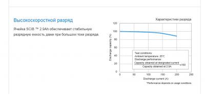

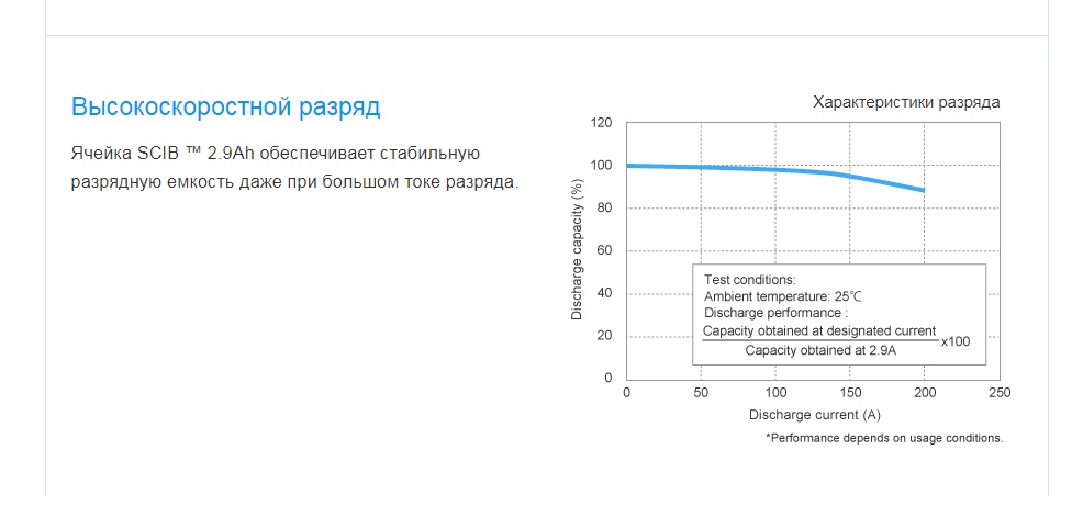

Конечно это оффтоп,  но пригодится тем кто задумается об установки ионисторов в надежде облегчить жизнь свинцовому АКБ
ЦитироватьМодули Тошибы http://www.scib.jp/en/product/module.htm не являются стартерными АКБ.
Не 750, а "всего" 75 рассчитанными на основе внутреннего R....

2,4в*750а=1800вт  где я ошибся?
И как показывает практика, мощность соответствует заявленной, и даже выше:)

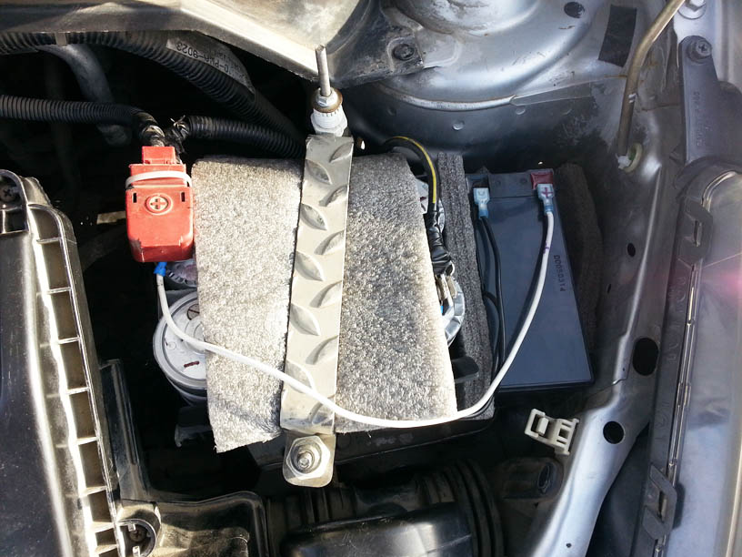

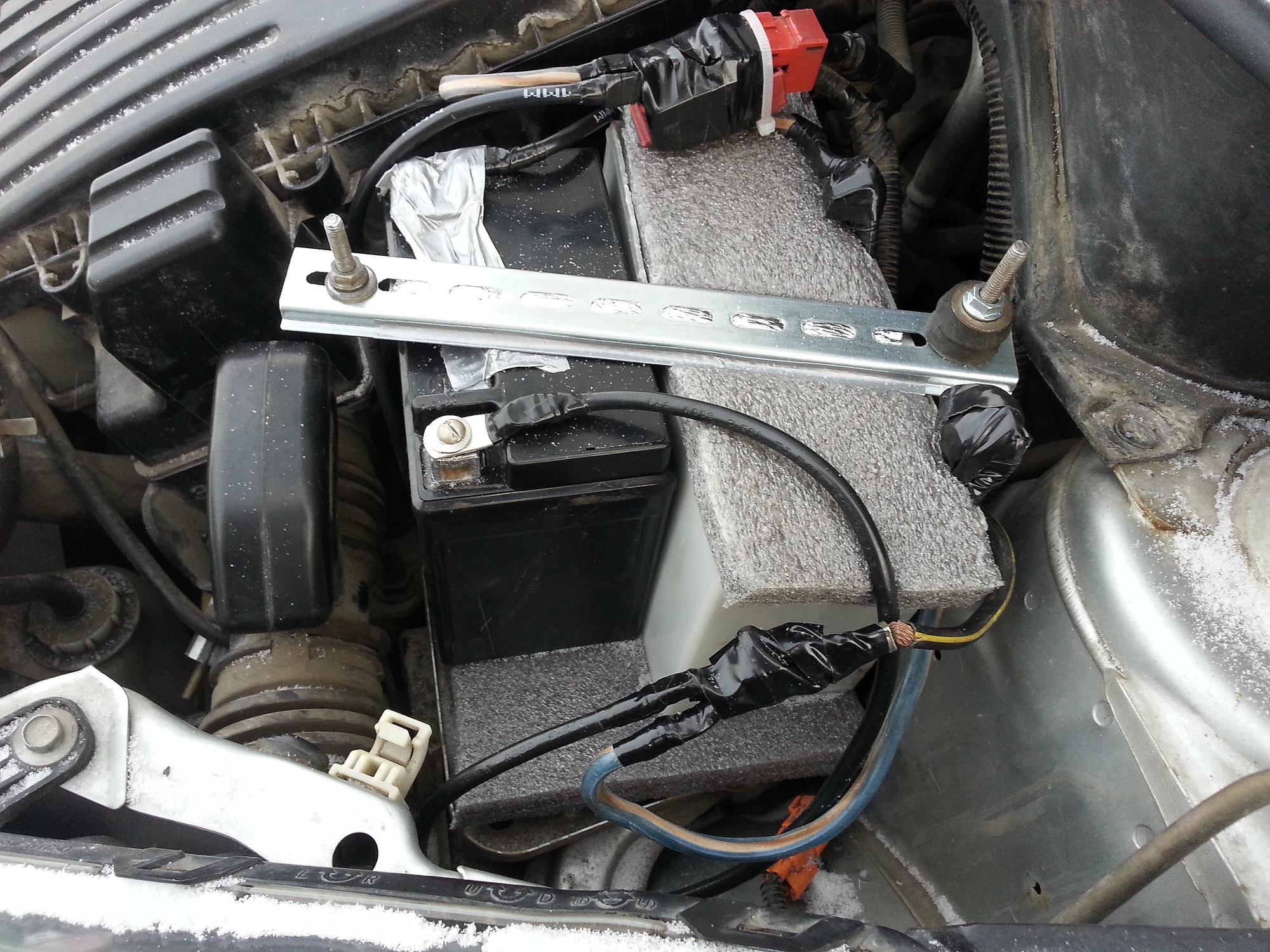

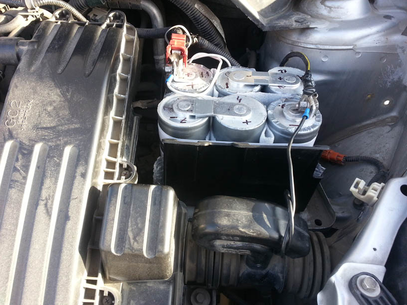

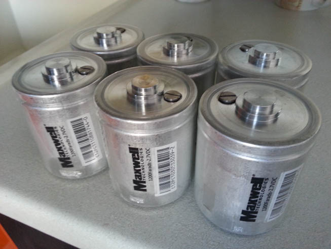

Две зимы откатался со сборкой из Максвеллов 1200F x 6шт + АКБ убитый 14Ah, проблем с пуском авто не возникает... Пробовал сборку 500F из Максвеллов 3000F, в общем чем больше емкость тем лучше для запуска двигателя в мороз и акб дольше поджаряжается при коротких поездках, ведь после поездки в борт сети остается напряжение заряженных СК и АКБ до часа ещё заряжается после поездки пока напряжения не сбалансируются, далее на напряжении АКБ 12.6 вольт ток утечки СК настолько мал что его даже можно не учитывать.
Если бы не прожорливость сигнализации, можно было-бы вообще АКБ на зиму убирать из авто.

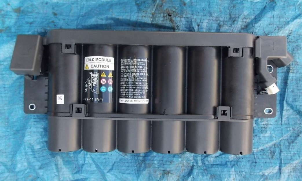

На японских авто используются сборки суперконденсаторв в системе старт-стоп.  Уже с балансирами и в защитном кожухе.  Ионисторы в этой сборке, если не ошибаюсь от Panasonic. Емкостью по 2000F.  Сумарная емкость сборки 333F.  Для Сузуки Джимни летом заряда хватило на 11 запусков (чисто на ионисторе). При 8 В был последний пуск мотора, при 7.5В перестало срабатывать реле стартера. Так, что можно использовать параллельно с этим ионистором дохлый аккум,  даже с закороченной одной банкой. Удобно его использовать для прикурки авто.

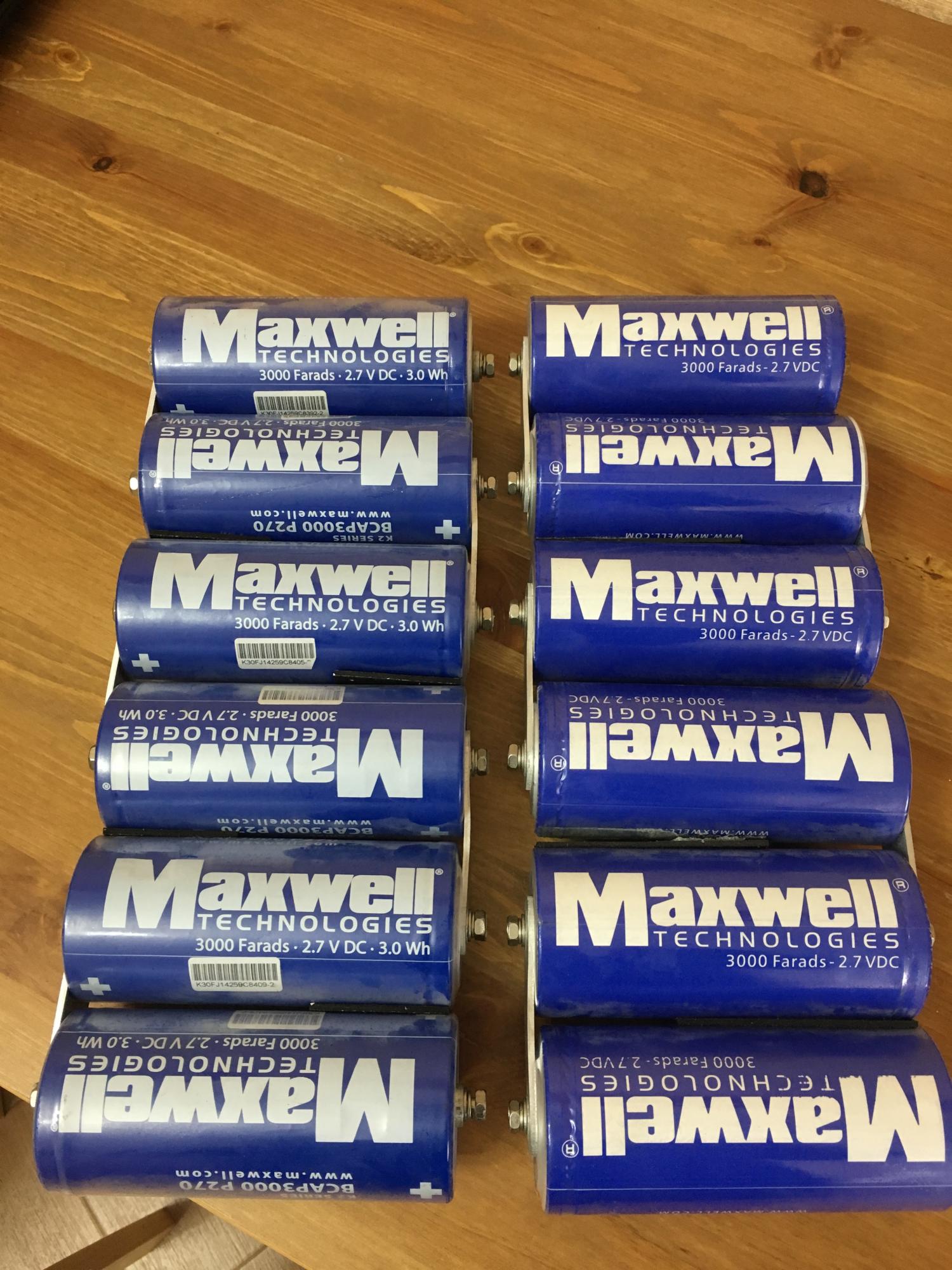

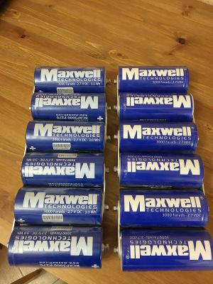

Всем привет
Имею 2 секции ионистров Максвелл 16.2v500F (12 банок)
На форум нарвался при поиске более выгодной цены на них, свои покупал на АлиЭксп, по сравнению с Ибеем там цены шик :-D
Взяты для автозвука, подключал пока что просто в цепь к АГМ Акб и дало прирост порядка 1.6 вольта при пиковых нагрузках. Сейчас планирую их ставить рядом с усилителем дабы минимизировать потери
В США активно используются ионистры в сфере автозвука в огромном количестве, имея конскую токоотдачу дают возможность не проседать напряжению, что важно доя усилителей.
Ребята в Америке делали тест суперкапсов от Максвелла и от известной конторы, делающей питание доя автозвука - XS Power. Параметры сборок одинаковы - 16.2 вольта и 500 фарад. Стартовое напряжение 14.4в, нагрузка 2квт (примерно 180-200а), фиксация времени просада до 10.5в. Максвелл показал 10.2сек, ХС 11сек

А чем можно заряжать подобные блоки дома? Не умрут ли балансиры от автоматического зарядного устройства для свинцовых автомобильных АКБ? Или нужно собрать/купить что-то помощнее?
Раньше рекламный ролик был - заряжают от обычной батарейки от фонарика. Можно от любого бп. надо только ток ограничить.
retunski
Цитата: edw123 от 25 Янв. 2019 в 01:42Можно от любого бп. надо только ток ограничить.
Это я спросил к тому, что где-то в одной из тем про зарядку титаната, кто-то упоминал о том, что балансиры умирают от импульсных БП...
