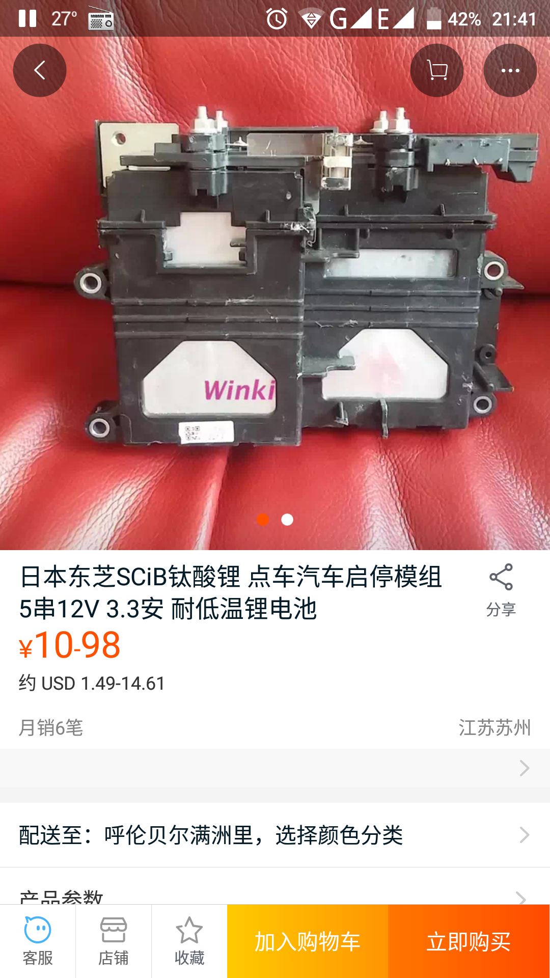

Tymmmi
Если начнет умирать свинец, и возникнет желание подогревать от вебасто салон перед каждой поездкой, рекомендую почитать вот эту темку:)  Это мой личный опыт, при котором я полностью забыл что  зимой вообще возможен разряд аккумулятора даже при работе вебасто с печкой:) https://electrotransport.ru/index.php?topic=42441.0
miha1
Цитата: Tymmmi от 30 Июль 2017 в 19:46
... эти баночки изначально стоят в старт стоп системах,  токи в 200а кратковременно держут на ура :) https: // youtu. be ...
А нет на памяти примера автомобиля с LTO, а то терзают сомнения?
Tymmmi
Неа,  но их прям  готовые сборки продают на тао, видно что вырвали модуль из авто.
Lexxre
тема не про титанат лития не нужно засорять.
Tymmmi
Да тут все темы пересекаются.  В данном случае речь о том,  что ионисторы не очень подходят для поддержки акб при работе с вебасто, и параллельно совет как решить проблему
miha1
Спасибо за советы)
Аккум штатный заизолирую, подогрев при работающем двигателе устрою. Сборку пихну по месту в термоизолированном корпусе так, чтобы не перегревалась в пробках под капотом.
С уважением!

Tymmmi
Цитата: miha1 от 01 Авг. 2017 в 20:09
Спасибо за советы)
С уважением!
Ради интереса, попробуйте дома прогреть массу в 20 кг, замороженную до -15 хотя бы до нуля )))
miha1
Нагревательные пластины прижимаются к корпусу АКБ внутри утеплённого чехла. (Ток ~3А.)
Нагрев корпуса идёт до +25C, потом поддерживается.
В таких условиях AGM (например, Deka) будет заряжаться. Куда она денется)
