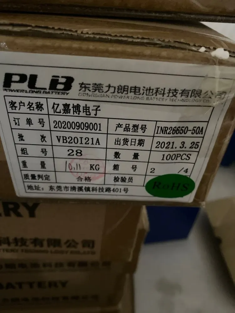

На али появились NiCoMn аккумуляторы INR26650-50A https://aliexpress.ru/item/1005001332833881.html
от PLB https://www.powerlongbattery.com/ncm-cell-INR26650-5000mAh.html
дата выпуска 25.03.2021
5 А/ч, разряд 15А кратко(60с), 10А длительно, 190 Втч/кг, эксплуатация от -20 (Li-Ion допускает эксплуатацию при минусе?)
Продавец заявляет 1200 циклов. Цена с доставкой 360р. за банку
Кто нибудь юзал эти аккумуляторы? Какие у них минусы? Поиском по форуму инфы о них не нашел

spb-e
Зачем вы в Китайскую лотерею играете?
1.Цена так себе
2. производитель неизвестен.
Поэтому никто их не "юзал"

LiForce70
Цитата: Sumskoy от 15 Сен. 2021 в 06:17
Вы даташит акб видели? Посмотрите https://keeppower.com.ua/18650/simple-14500-26650/20650-20700/lb-inr26650-50a-5000mah и кто производитель?)
У PLB есть даташит на свои элементы, по ссылке другие элементы. Производитель делает отличные элементы, но мы в основном используем в производстве LiFePO4 их производства. Li-Ion 26650 по компоновке в корпуса не очень удобен, можно в одинаковый корпус на 18650 больше емкости собрать.
user020413
Цитата: Sumskoy от 15 Сен. 2021 в 06:17Вы даташит акб видели? Посмотрите ссылка и кто производитель?)
Как уже сказал [user]LiForce70[/user], по ссылке другой производитель, DONGGUAN LILONG BATTERY TECHNOLOGY CO LTD, даташит старый 2015 года.
Цитата: LiForce70 от 15 Сен. 2021 в 07:36Li-Ion 26650 по компоновке в корпуса не очень удобен, можно в одинаковый корпус на 18650 больше емкости собрать.
Спасибо за инфу, но в итоге сварочных точек будет меньше, батарею собирать, паять легче.

Sumskoy
Цитата: LiForce70 от 15 Сен. 2021 в 07:36У PLB есть даташит на свои элементы, по ссылке другие элементы.
Так покажите их даташит, чтобы сравнить и понять кто производитель)
