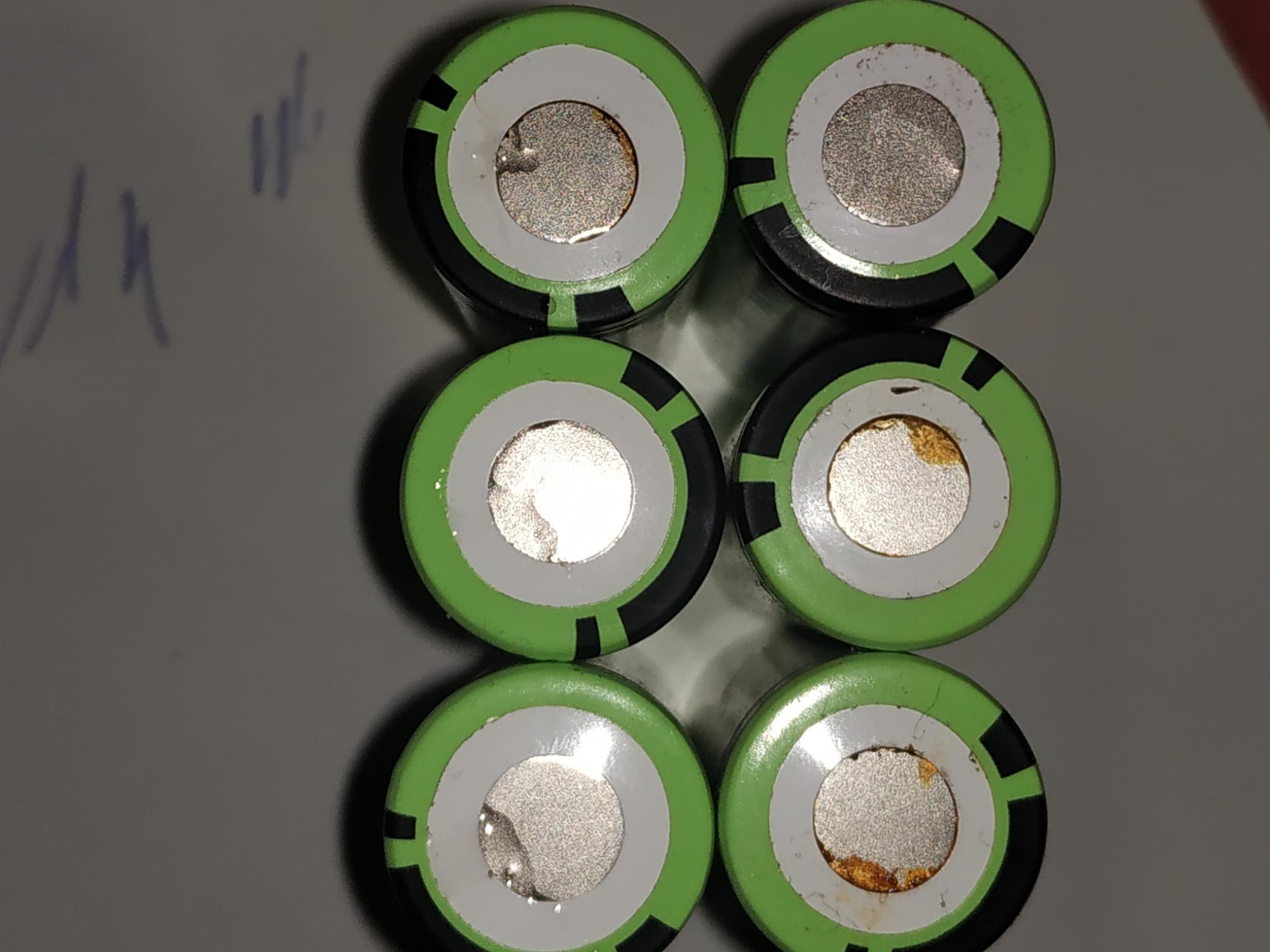

user33
Вот так на али покупать аккумуляторы, потекли  :-D
:bravo:
