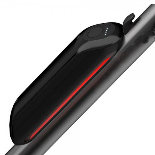

Всем привет!
Посоветуйте пожалуйста аккум  для ЭВЕЛА 48 Вольт 10-20 А*ч, мотор задний - MXUS 350w, читал форум и изучал Али, аккум и вел будут заряжаться и хранится в обычной квартире.
Страшно что некоторые аккумы с Али взрываются, тут говорили что вот этот неплохой: https://a.aliexpress.com/_A7AMFC
Не хотелось бы спалить квартиру, опыта сборки баттарей нету. Знаю что умельцы заказывают банки на ТАО или русских проверенных магазинах т.к. на Али аккумы из старых партий часто 2014 года.
Нет ли уже проверенного аккумулятора с креплением и качественной зарядкой, из новых хороший элементов?
Хочется не экономить и купить  по типу заводского Аккума для скутера NineBot es4, его не страшно и дома заряжать. Но там нет крепления к велу, там свой разъем.
Бюджет 10-22 000 рублей, (нужно 10-20 А.ч), главное что бы это было пожаробезопасно.  (LiFePo4 кажется в два раза тяжелее, но если это панацея от пожара - готов к приобретению)
Заранее спасибо.
Цитата: mishabutuzov3 от 20 Фев. 2021 в 13:40Нет ли уже проверенного аккумулятора с креплением и качественной зарядкой, из новых хороший элементов?
На али есть большой выбор аккумов для элетровела уже в готовом корпусе, с креплением к нижней трубе рамы.
Вот напр. https://aliexpress.ru/item/4000157836774.html?spm=a2g0o.productlist.0.0.187d75b7HLp2ZA&s=p&ad_pvid=202102201050094347073059711600007668307_1&algo_pvid=c0e0bd6c-33e9-4e62-9f51-cb885c80f5ed&algo_expid=c0e0bd6c-33e9-4e62-9f51-cb885c80f5ed-4&btsid=0b8b035616138470093834068eb3f4&ws_ab_test=searchweb0_0,searchweb201602_,searchweb201603_
Конкретных продавцов не могу порекомендовать, я сам собираю батарейки.
А так...отзывы читать.
Оговорить с продавцом установку смартБМС, ....по ней мониторить состояние ячеек.
Оч. сложно зажечь батарею, у которой все ячейки разряжаются и заряжаются равномерно.  :exactly:

илс, спасибо! Это то что нужно, смарт БМС, вообще не думал про контроль. Буду капать в этом направлении.

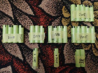

Цитата: Belogrost от 20 Фев. 2021 в 03:51
Порядку перечислю их сначала самые старые.
253,45В,757,А5А,557,459,953,659,259,А59,357,652. ИМХО это 2015 год.
464,А67,564,86В,664 ЭТО 2016г.
97А,47В,768,572 ЭТО 2017г.
С8А,888,28А,58В ЭТО 2018г.
После этого ещё одна логическая загогулька в голове подсказала что третья цифра это месяц , поскольку нет никаких других букв кроме А и В.. значит что 10 цифр и 2 буквы эт стопитсот МЕСЯЦ..  Ну а первый символ я не знаю что это, поскольку тут либо цифры либо две буквы А и С..
Если посмотреть количество и статистическое распределение по годам, тоже все сходится.
Ну скажите зачем слишком много класть в коробку совсем молодых, когда ещё дофига старых?
Тем более если их параметры практически такие же.
И ещё фото..
Я их по годам сложил. Самый нижний ряд это те что не вписались в батарею, так как имели либо слишком низкое сопротивление, это 2шт с плюсиком, они лучше на 0.3 милиома.  И два аккума у которых очень плохое сопротивление. Больше чем у всех остальных на 0,4 милиома. Оно вроде бы и не так сильно плохое, но я брал с запасом в 4шт. Как знал :)
Поэтому я их отбраковал. А основная часть 21шт имеет значения 20,6-20,9 .милиом. и опять же, неудивило что хуже = старше..
Интересно, а какого месяца этот аккумулятор?) Буква D)))
Sumskoy
Цитата: Belogrost от 22 Фев. 2021 в 16:43
Тролинг твой неуместен! Я не утверждал что третий символ это месяц.
Я высказал лишь предположение. К которому было очень мало предпосылок. Но гораздо больше предпосылок было к тому , что второй символ это ГОД.  На твоём фото 6 эт второй символ . Это 2016 год выпуска.
Это не тролинг, а ситуация, когда человек далекий от аккумуляторов сам себе придумывает миф)
Вот еще для примера акб, только без символов, здесь наверно вообще не поставили дату производства специально, чтобы Вас ввести в заблуждение)))
