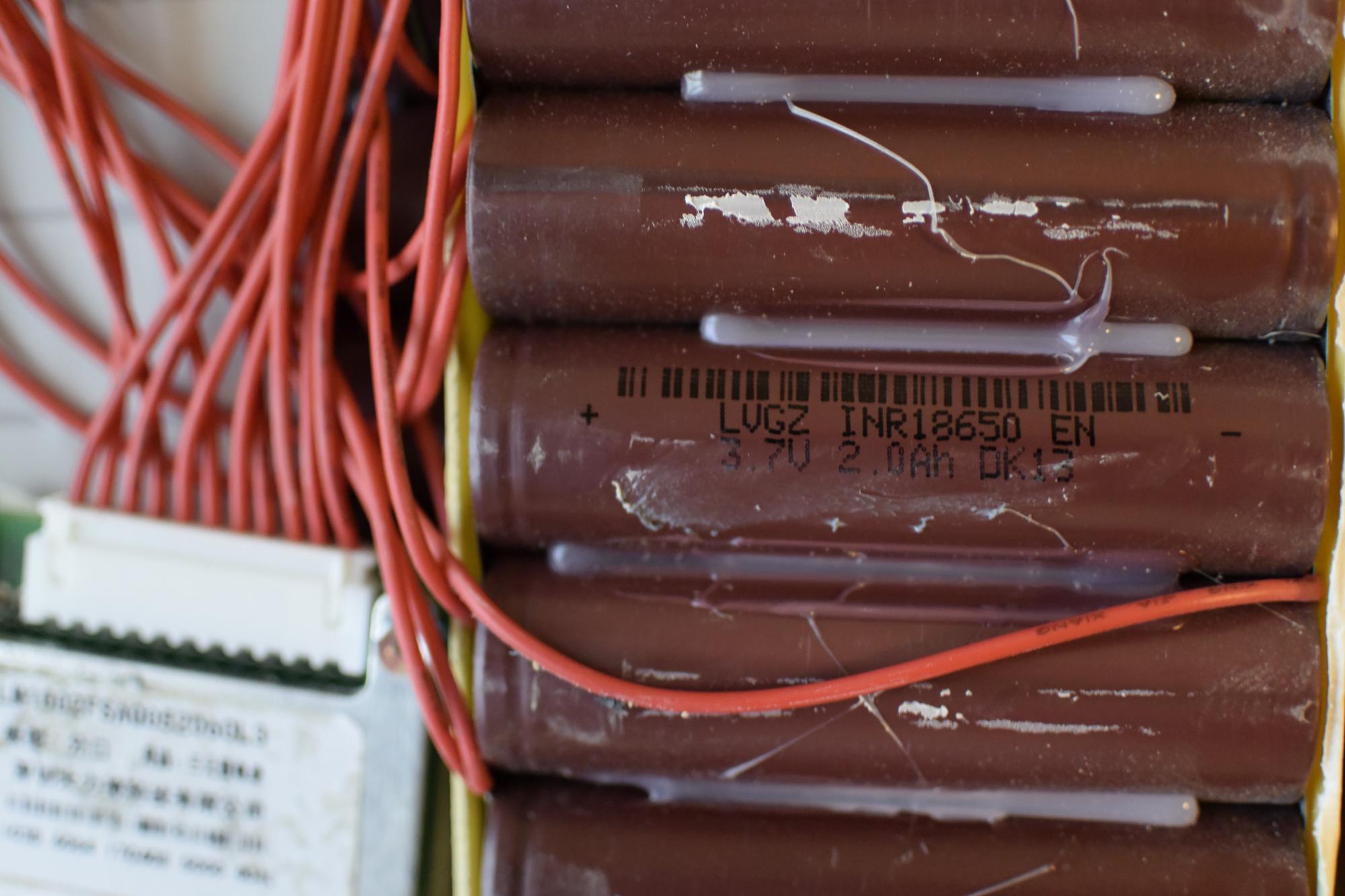

vya4
Вскрыл китайский нонейм,  так как не заряжается.
Внутренности:

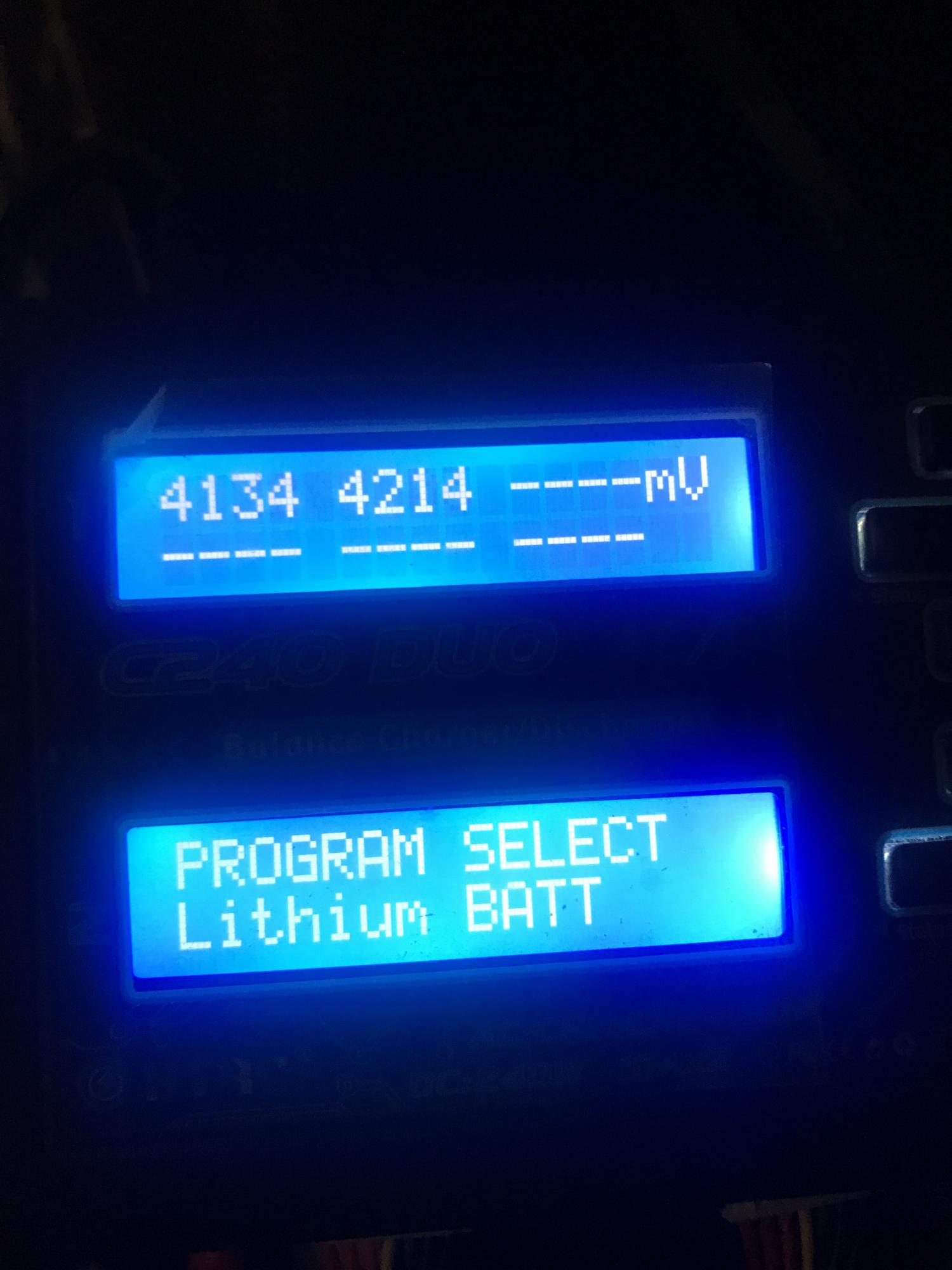

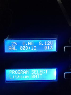

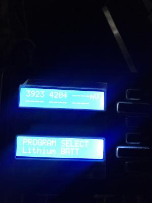

Товарищи, прошу совета.
Я тут достал аккум 2S для квадрика, подключил к зарядному, увидел разброс на банках...
Ну, решил, что надо балансировать, однако уже около 2х часов держится разница в 300mV, как так??? Это возможно исправить??
На ночь не стал оставлять, сейчас вот по новой...
Ампераж бывает прыгает, но не более 0.6
[user]Unka[/user], там у него балансировка не слишком мощная (резисторы как на бмс). Если батарея ёмкая, то будет долго. Лучше подтяни напрямую первую ячейку в режиме charge 1S. (Или страви вторую).

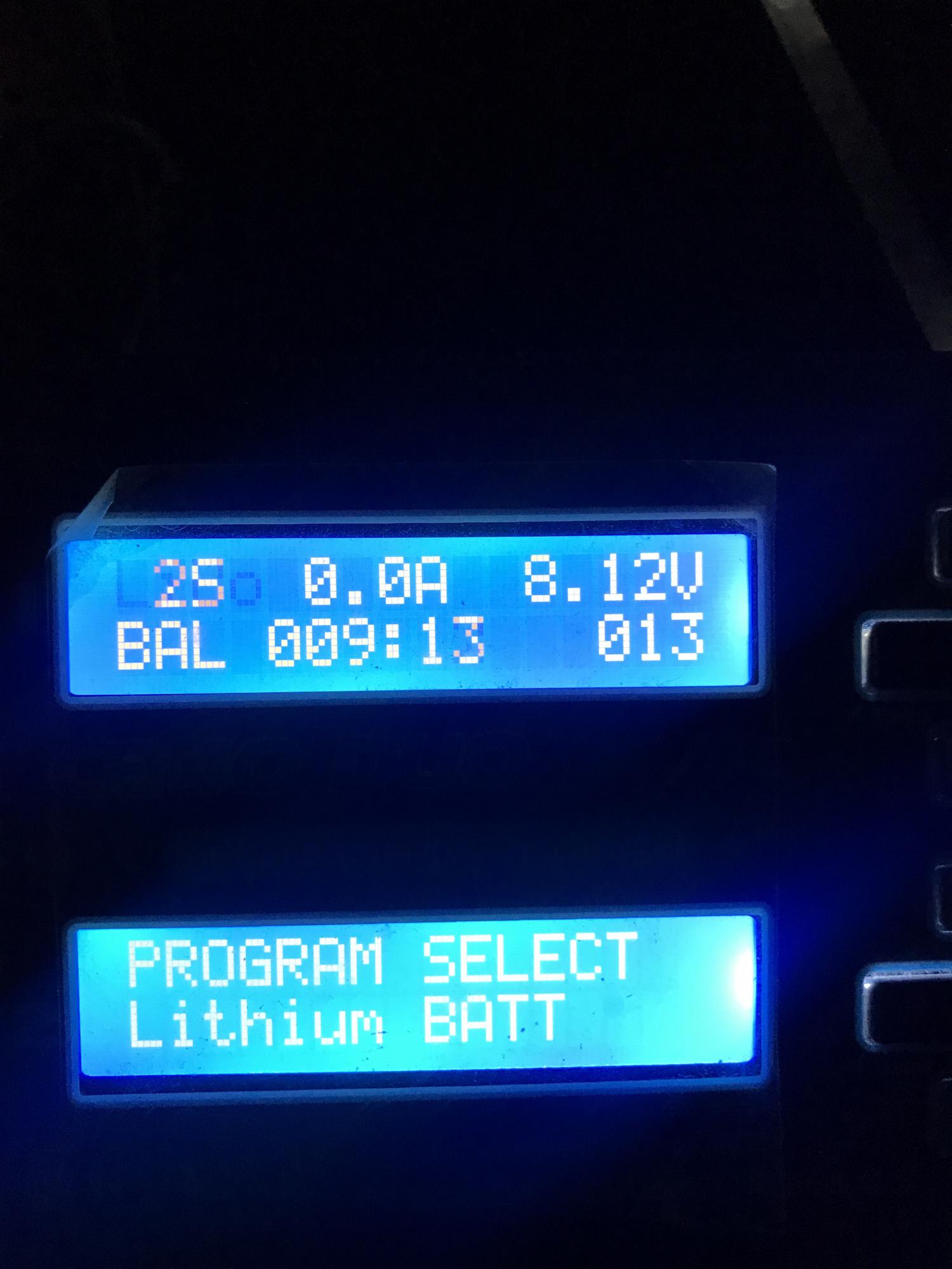

Спасибо за совет! Он кстати дельный, но я только что подошёл к заряднику, и тут чудесным образом есть результаты:
Прошло уже 170 минут. Ждём-с
Если что, попробую Вышим методом
[user]Unka[/user], ну теперь уже проще дождаться окончания

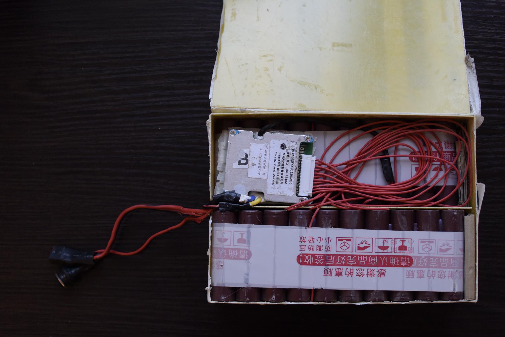

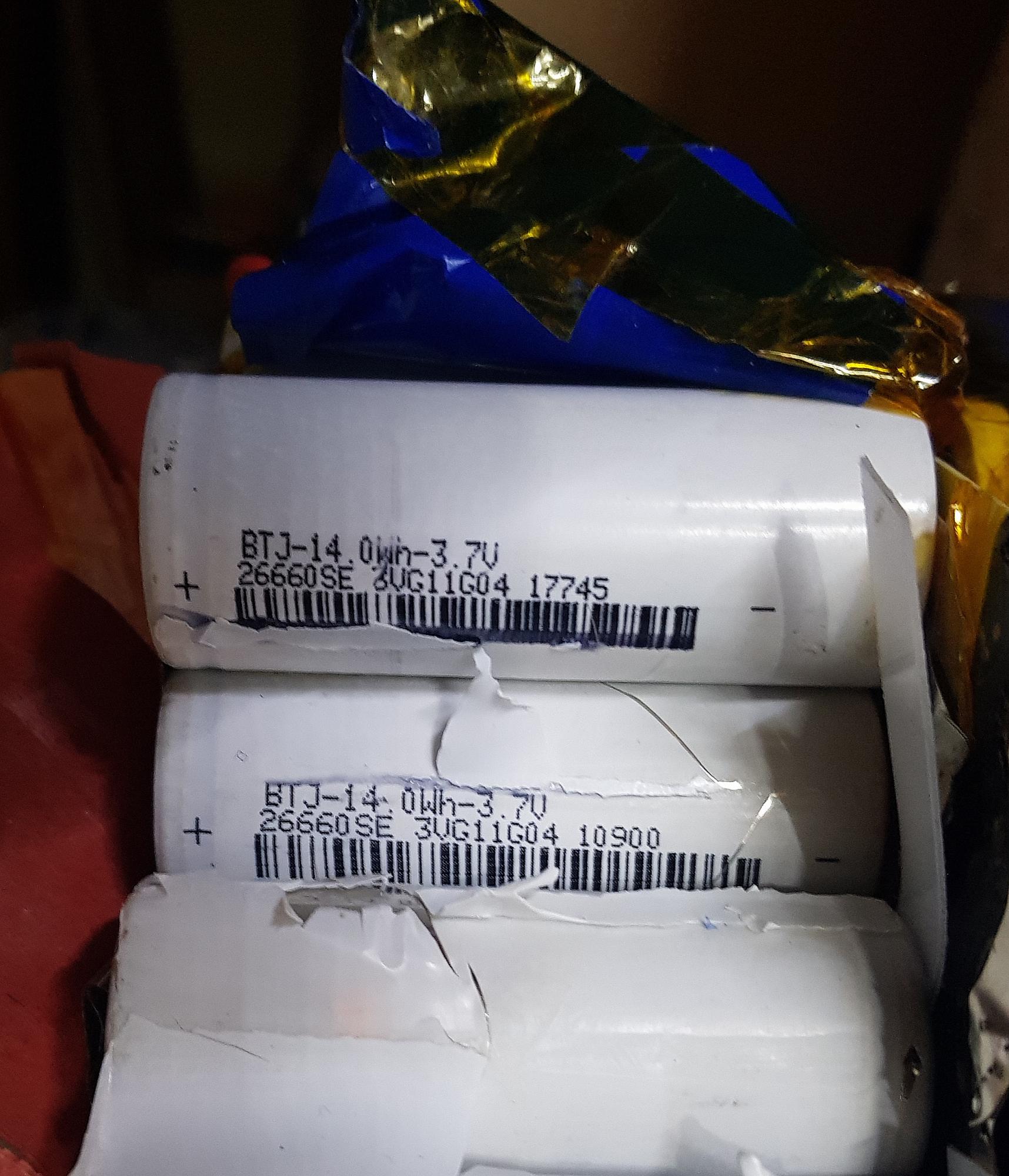

[user]spb-e[/user], да вот досталось мне, с хранения.
Хотелось просто узнать хотябы химия какая чтоли, да и вообще, токи и т.д.
Может видел кто, знает...а так, заявлено - 72v35Ah 20S8P
На деле банки выдали по 4Ah
В итоге АКБ получается 32Ah
Под термоусадкой чистота, ни одной буковки нет.
Да и маркировка сама вообще непонятна.
26660 - это я так понял формфактор, но такого же не существует вроде.
Что за белеберда  :bn: непойму.

26650 плюс минус миллиметр.

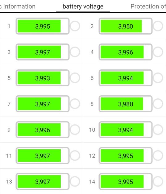

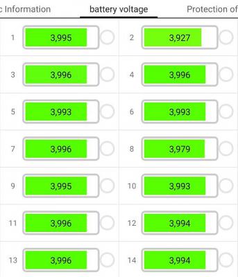

Задам вопрос здесь пожалуй:
Собрал новую батарейку, пока тестирую на стенде одна из 14 параллелей показывает на мой взягляд сильный саморазряд, уже балансировал вручную один раз. На картинках падение напряжения за 1 сутки, вторая параллель явно выбивается из тренда.
Вопрос - допустим я вытащу из батареи эти 6 элементов, как проверить какие из них такие нехорошие? не верю что все 6 сразу! Могу измерить только ёмкость и напряжение с высокой точностью, внутреннее сопротивление измерять нечем. Или зарядить их до 4.2 вольт и поставить на несколько суток последить за саморазрядом? Или вообще с БМС могут быть проблемы, например она может подсаживать одну параллель?

[user]Ann-Nihill[/user], зарядить все 6 банок параллели по полной и через 24 часа измерить напряжение на каждой банке (после зарядки параллели элементы, + разьединить), паршивая овца должна проявится
Зарядить до упора, померить температуру банок. Больная возможно будет чуть теплее остальных в той же параллели.
Дополнительно проверить не греется ли что на бмс, вдруг у неё канал проблемный.

1. Разъединив 6 элементов, не заряжая, подключите киловатный или 2кВт утюг или чайник или плитку или любую нагрузку, к щупам вольтметра паралельно (проводами), и замерейте напряжение каждого элемента в течении 1-2 минуты, сразу увидите просадку по напряжению у слабого элемента, которая будет резко отличаться от остальных.
2. Возможно БМС косячит, стравливая заряд, но это уже гораздо сложнее определить.

О Спасибо! Этот способ проще всего, обязательно попробую!
