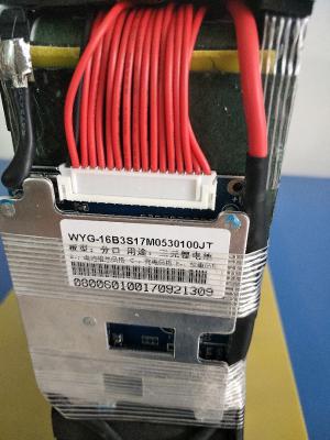

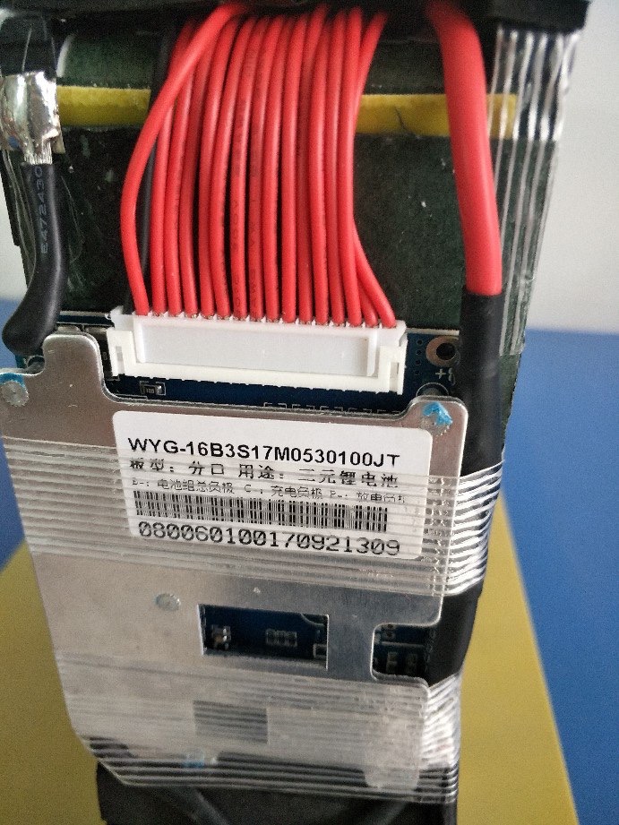

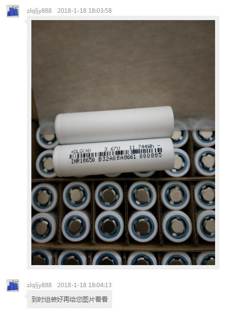

Подскажите что это за ячейки и бмс? Интересует на какие токи рассчитаны.
