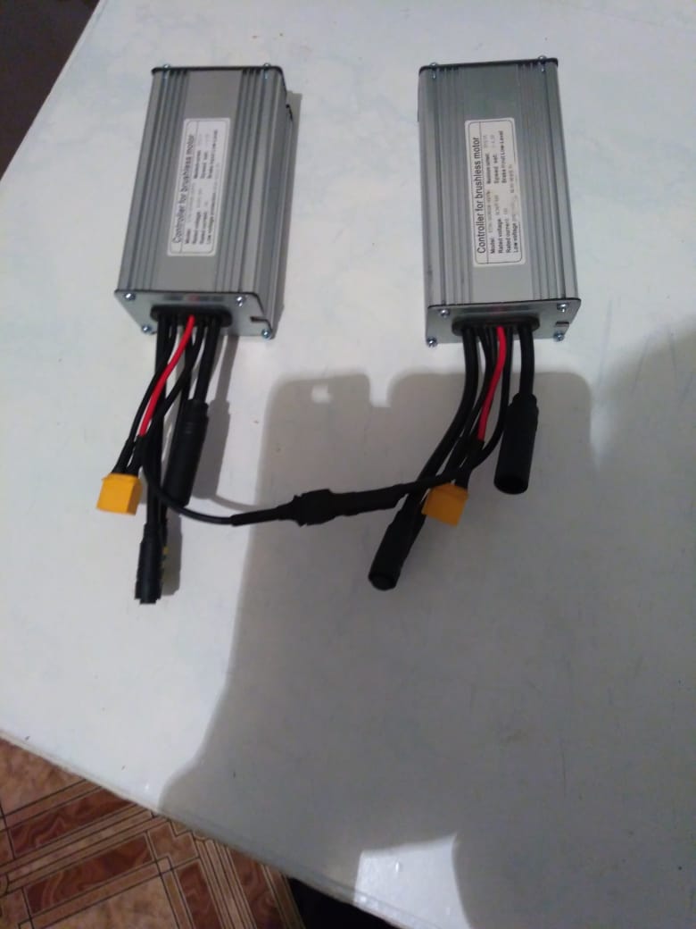

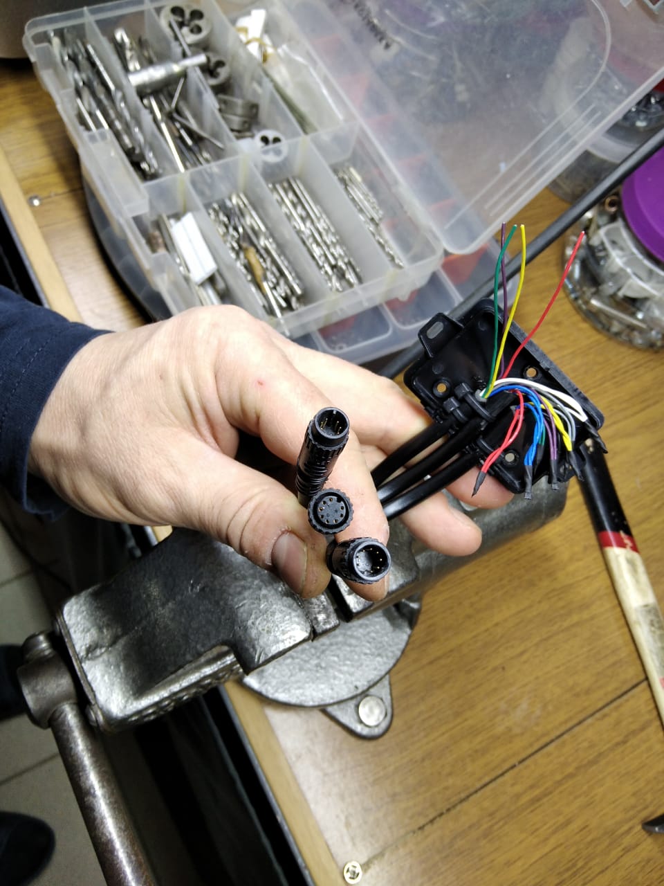

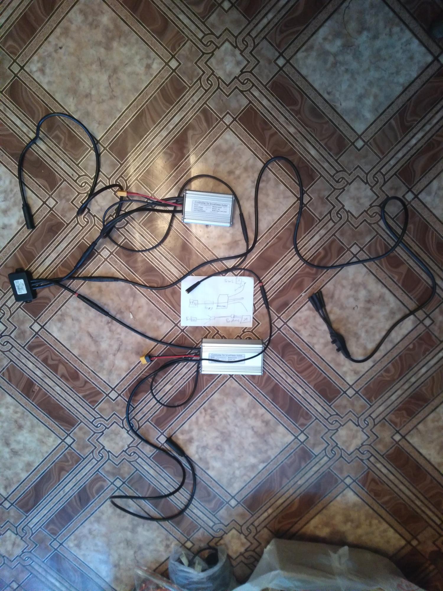

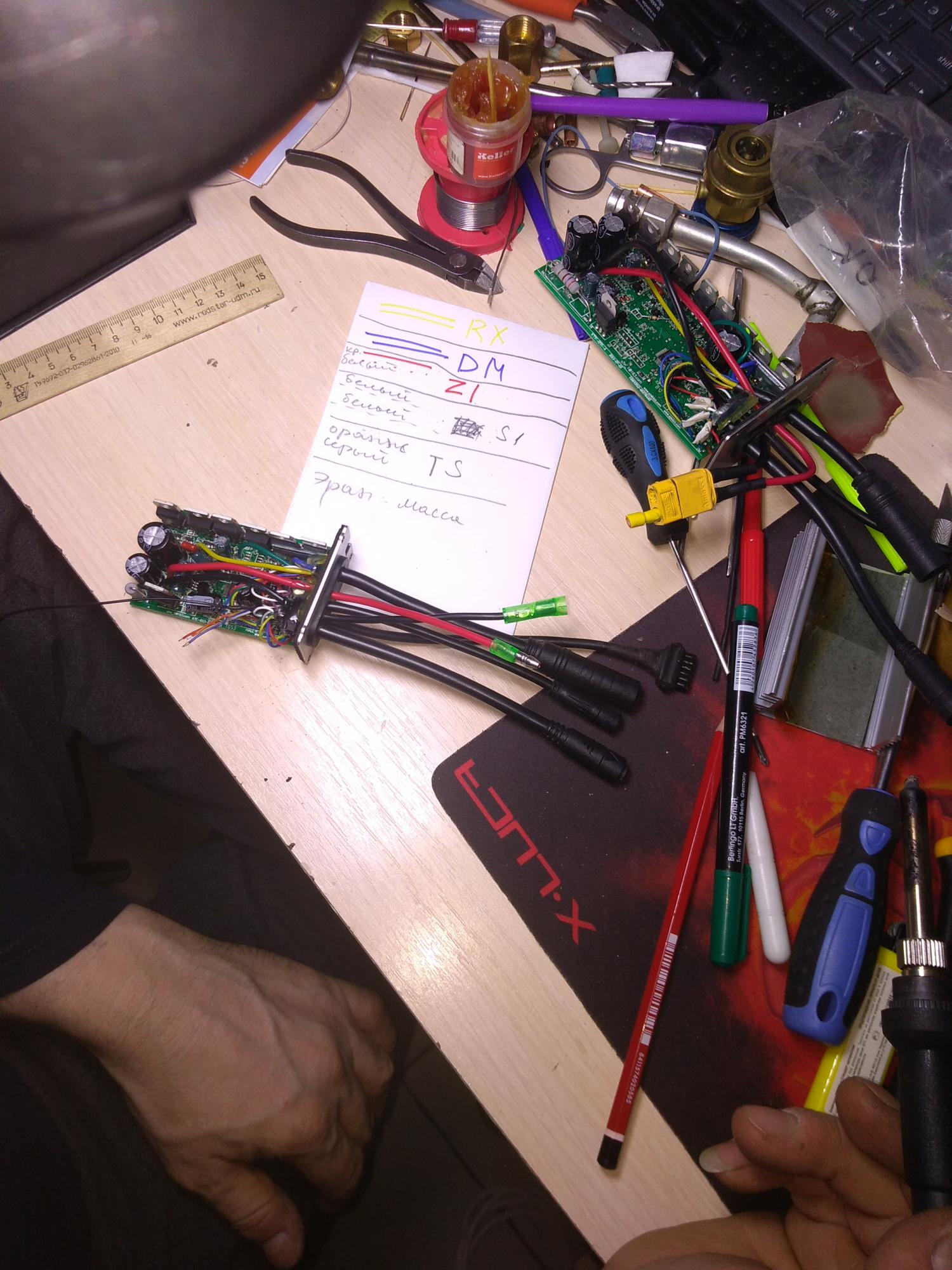

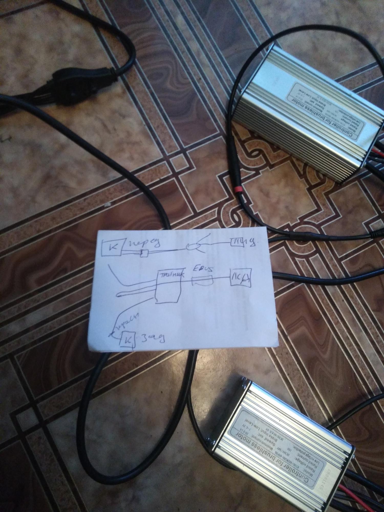

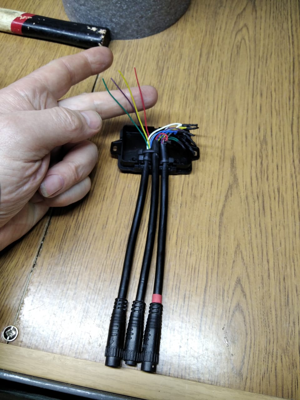

Вот такое соединение проводов на джульетах для создания двуконфига:
1. Сначала тройник (были использованы 3 провода
8пин)
Потом двойник для ПАСа:
Добавить соединяющий кабель EBUS и получаем такое:
Преимущество в том, что не надо лезть в контроллеры: сгорит, например, один из контроллеров - отсоединил его и подключил другой.
Контроллеры настраиваются по-отдельности, что удобно, а то когда они связаны перемычкой, то настройки перетекают из одного контроллера в другой.
Везде есть свои плюсы и минусы.
Всё это годится для полного привода на редукторниках.

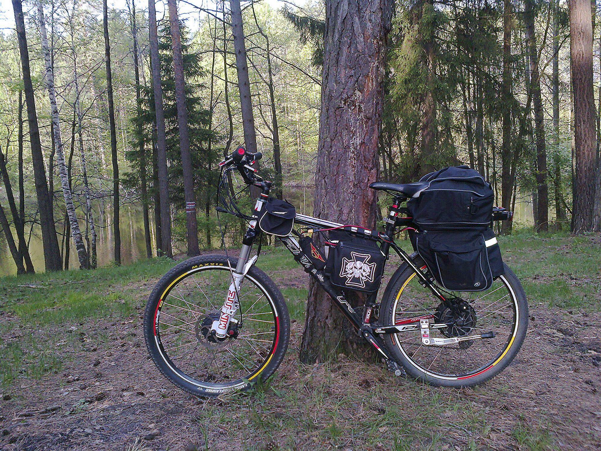

Здравствуйте, имею редукторный мотор на переднем колесе 350 вт 36 вольт, контроллер 17 ампер и литий-ионную АКБ 36 в 13 Ач, третий год катаюсь, задумался на лето поставить такой же мотор в заднее колесо на один рычаг управления сделать постоянный полный привод и на одну батарею - она выдержит или нужно брать большей емкости, я в этом мало что понимаю, на сайте где брал комплект написано что эта батарея подходит для моторов до 500 Вт, максимум 600 Вт если помогать педалями, а у меня в сумме выходит больше...

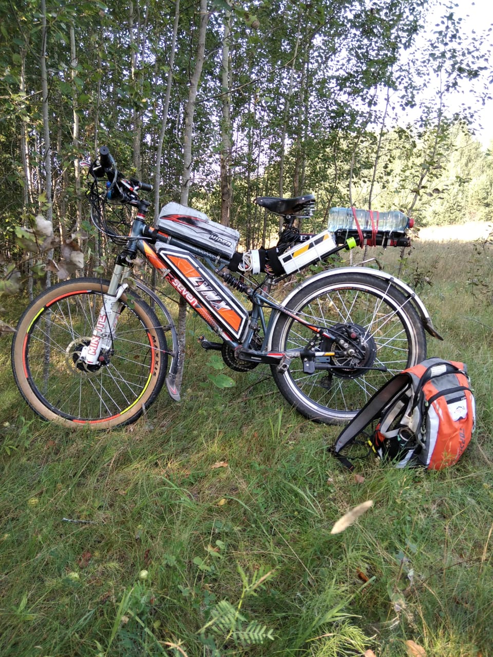

У меня два аккумулятора: Вот этот в раме собран в Лифорсе на высокотоковых лишенах 32700, 7000mAh, 14s3p, 52в 22а*ч, смартбмс на 60а.
А вот тут на раме собран из Тесла банок в Краснодаре, 21700, 4800mAh, 14s 5p, 52в 24а*ч, смартбмс на 100а.
Каждый из таких аккумуляторов запросто тянет два редукторника на 70-80км (с педалями будет все 100км).
Контроллеры на 48в 15а и 48в 20а для 350вт и 500вт соответственно.
