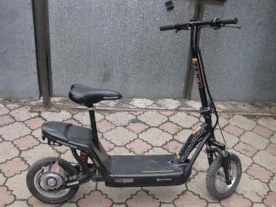

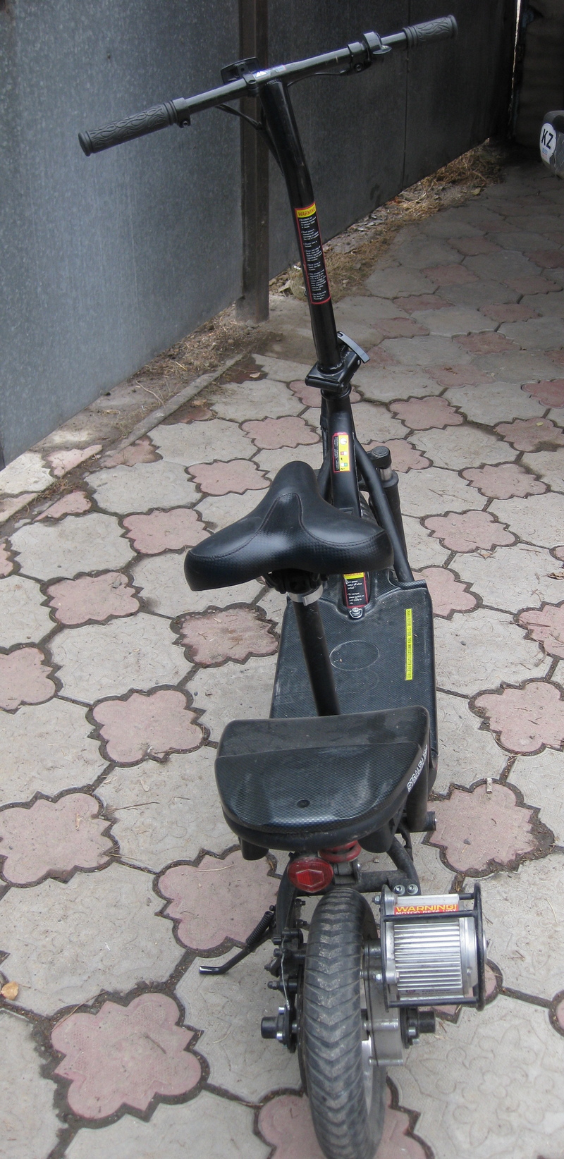

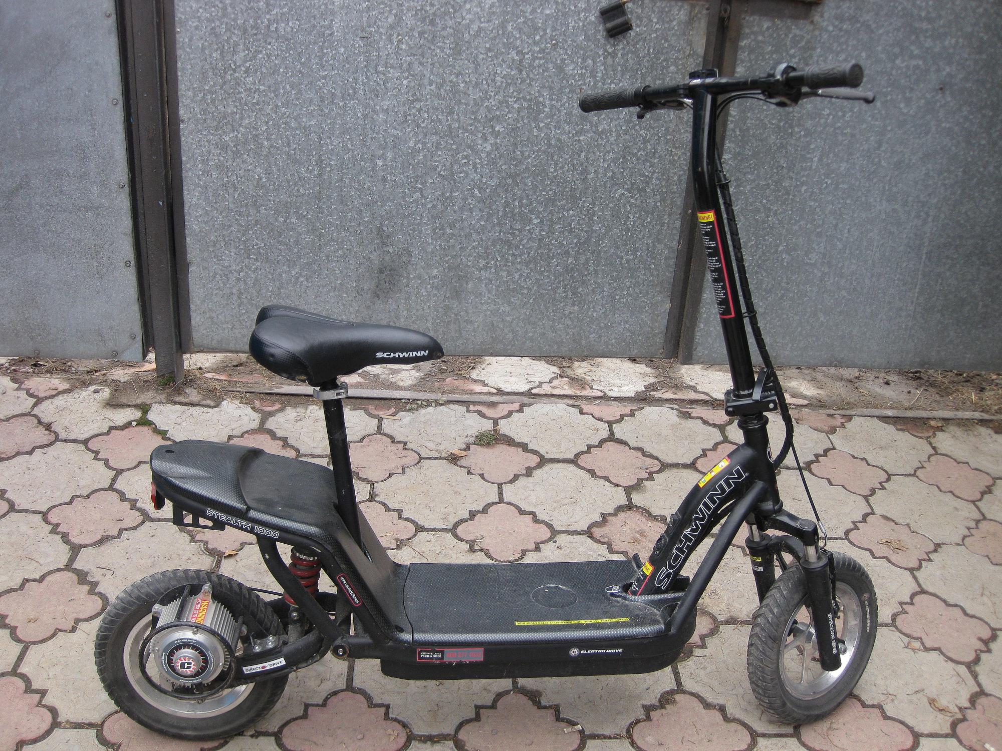

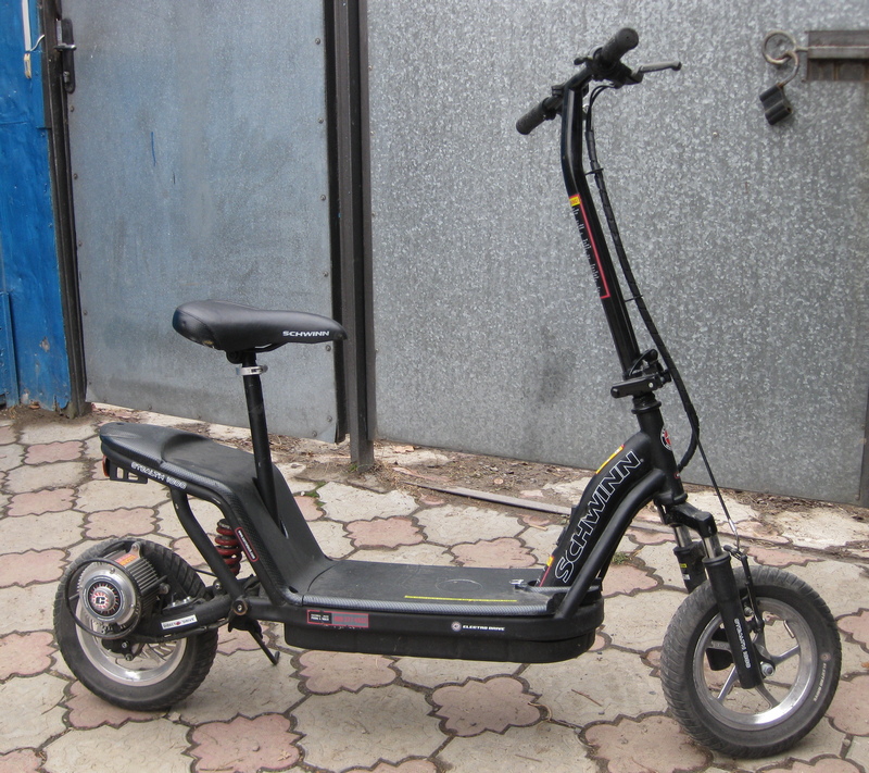

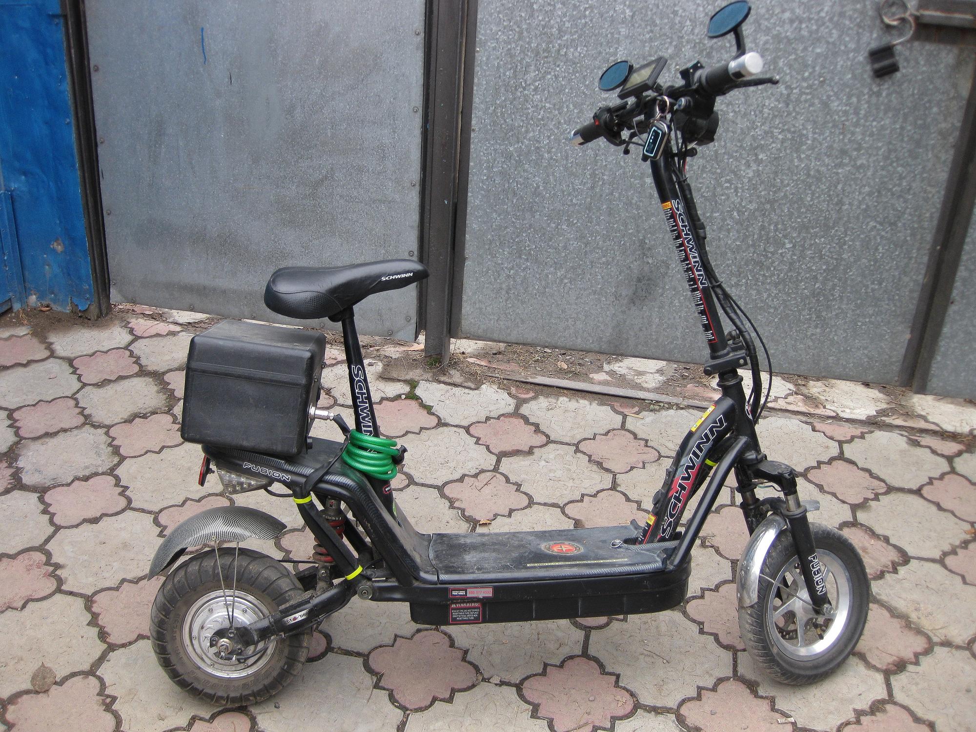

Добрый день, Гуру 2х2 полного привода. Есть к Вам Вопросы))) Не когда не сталкивался с полным приводом :-(
Самокат Schwinn который я купил в оригинале 4-е года назад и наворачивал его по своим хотелкам. Есть на форуме посты. Очень доволен, отличная крепкая рама, вместительная дека вообщем, устраивает во всём, кроме веса, но для меня он не критичен. 48В мотор 800Вт контроллер КТ 36/48В 1000Вт. Выглядит сейчас так:
И вот судьба мне улыбнулась второй раз :wow: купил второй такой же в оригинале.
И пришла мне идея сделать полный привод в одном из них.

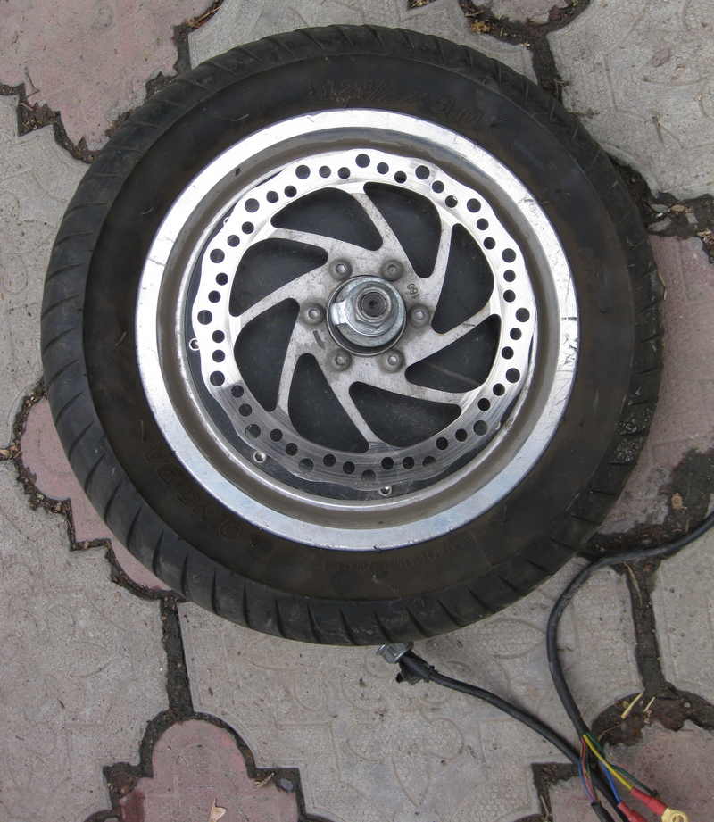

Есть в наличии мотор колесо 48В 350Вт стояло на первом Schwinn откатал около 5000км.

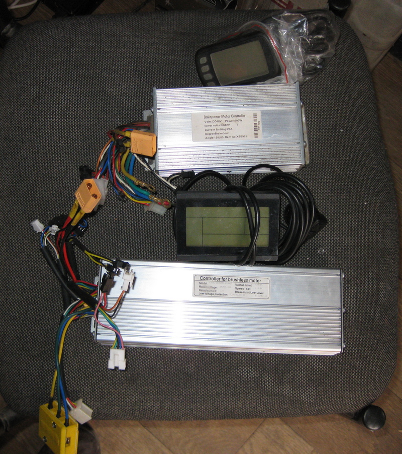

Есть два контроллера 48В 600Вт и КТ 36/48В 1500Вт.
Планирую приобрести колесо в переднюю вилку https://aliexpress.ru/item/32805847676.html?spm=a2g0o.cart.0.0.250f3c00CmMg3l&mp=1 мощнее не могу найти на али под вилку 100мм.
Вопрос 1 Какой переделывать на 2х2.
Вопрос 2 Подайдут имеющиеся контроллеры и колёса для переделки.
Заранее спасибо за ваши рекомендации! :el10:
