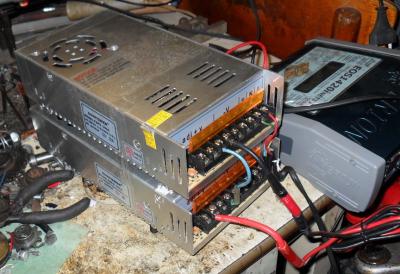

Какой блок питания посоветуете для такой зарядки чтобы использовать ее полную мощность, компактность приветствуется. http://www.hobbyking.com/hobbyking/store/__39656__iCharger_4010DUO_2000W_Dual_Channel_10S_Balance_Charger.html
Если нужна помощь по техническим вопросам пишите
aleks17121960
Компактно 1400Вт не получится.Я использую для 700Вт два последовательных блока от системы запитки светодиодов.Теги для поиска на Алиэкспрессе power supply.Вам надо два по 30А/24В.Они с регулировкой,последовательно включаются без проблем,развязка гальваническая есть.Цена получится около 100уе,вес примерно 2-2.4 кг.Если такой мощи не нужно,достаточно купить один,на 700Вт или чуть больше.Выглядит это так:
