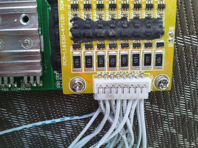

atlet
всем  :hello:
имею батарею лифер хадвей 16S 15А разделённую на 2х8
пожалуйста ,подскажите зарядку на 16 или 8 банок.
с встроенным блоком питания и точным балансом .
и еще как замерить напряжение селогом по слаботочке  на последней 8 ячейке ,прибор показывает только половину .

atlet
меня устроила бы мощность 300-350 w на один или  два канала по 8s.
цена до 150 евро .
мой вопрос  8 ячейки  в следующим, я втыкаю селог в разьём слаботочки 8пин  (один провод на +) и вижу напряжение на семи ячейках примерно 3,33в ,а на восьмой 1,25в
каким способом правельно замерить 8 ячейку?
chelo_vert
[user]atlet[/user], Сложно сказать как у вас распаян разъём слаботчки на аккумуляторе. Может вы сможете нарисовать схему или хотя бы выложить фото?
Вообще никаких премудростей тут нет. Cell-log на 8S должен иметь 9 пинов. Первый подключается с минусу первой ячейки, второй к минусу второй ячейки (он же плюс первой ячейки) и так далее до плюса восьмой ячейки.
А вы уверены что ваша последняя ячейка на не разряжена до 1,25 на самом деле? Пробовали проверять её тестером? Если тесте покажет напряжение отличное от того что показывает селлог, возможно у вас проблемы с селлогом.
Большой зеленый самокат.

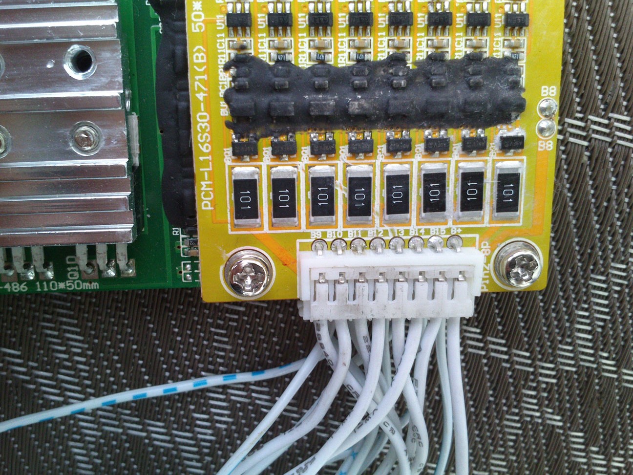

atlet
у меня такие разьёмы
плюс подключаю к силовому проводу
chelo_vert
[user]atlet[/user], Может быть я ошибаюсь, но мне кажется плюс должен в обязательном порядке заходить в БМС, по тонкому балансирному проводу. А вот балансирный провод от минуса батареи на БМС может и не заходить (зависит от модели БМС). Потому что минус батареи на БМС в любом случае приходит, приходит по силовому кабелю.
Это фотография мало что даёт, по ней не возможно посчитать количество балансирных проводов. Сколько их, 16? Если так, то для селлога вы должны подвести основной минус, от минусового контакта первой ячейки.

Если Вы все правильно подключили, то 8-я ячейка должна отображаться на Celllogе также, как и остальные.
Можете выложить схему подключения Вашей батареи к Celllogу и BMS ?

atlet
спасибо всем за советы буду выбирать....
с селогом разобрался .
на  БМС минус был не заведен на первый пин разъёма .поэтому и произошел сдвиг в подключения селога.
