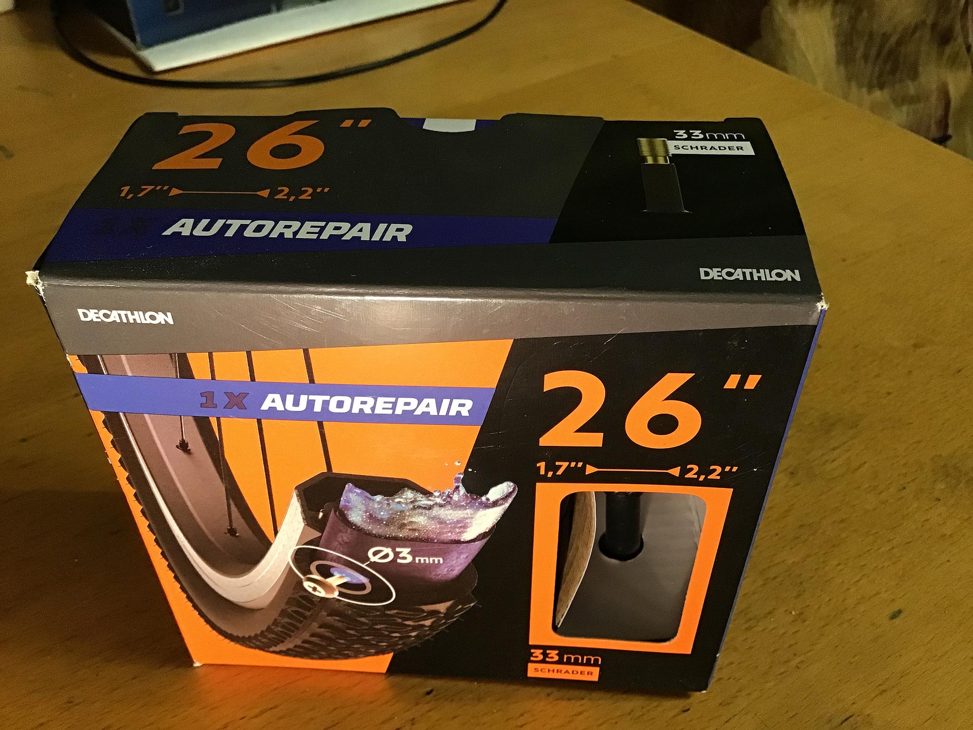

[user]satell[/user], я не представляю, как в домашних условиях можно так завулканизировать разрезанную камеру. Да кобра стоит недешево, но ее же фактически берешь на всю жизнь. Это ж докатка. Доехал до дому, ставишь обычную, а кобру опять в багажник. Кстати, после того как стал пользоваться антипрокольными камерами, кобра мне понадобилась всего один раз за 5 лет
satell
[user]Surf_el[/user], Не в домашних. Отвезти в вулканизацию.
Какие именно антипрокольные камеры юзаете?
Surf_el
Из декатлона

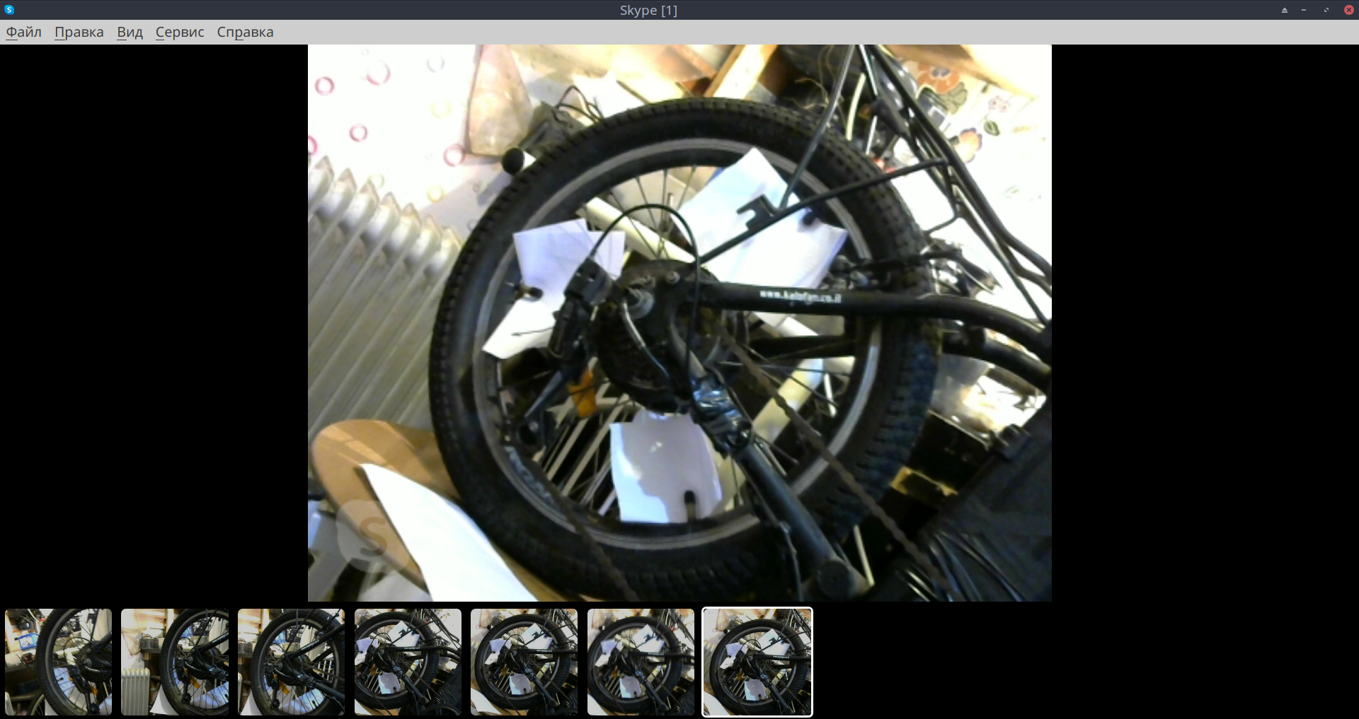

Практика это опровергает, пару недель три камеры в заднем и две в переднем нормально работают - пару сотен километров проехал, ровно укладывать не обязательно, сами выравниваются под давлением воздуха, накачивал равномерно по.
Плюс такой, что если одна и прохудится, в двух других хватит давления доехать.
На фото видны три ниппеля - специально белые бумажки подложил для контраста.
