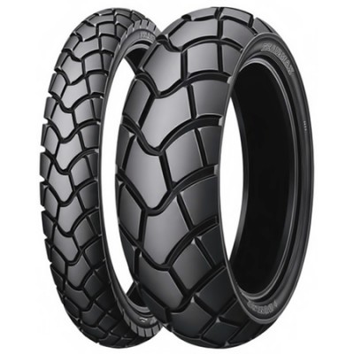

Мотошина Dunlop Trailmax D604 3.00 -21 51P TT
Может кто использовал такую?
Олег Седой
Надо писать на сколько дюймов нужна покрышка и желательно, что за вел. Ширина обода, переднее или заднее колесо, какая ширина перьев рамы или вилки - тоже имеет значение.
