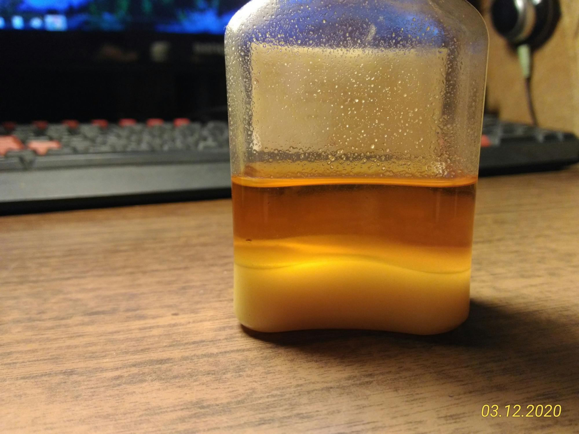

Но появилось сомнение в пригодности жидкой канифоли, которую готовил сам разбавляя спиртом, а спирт, как потом оказалось, был разбавлен  и похоже водой, во всяком случае раствор быстро разделяется на две фракции. Думаю попробовать покупной. Появилась также теоретическая задумка как разместить виниловый скотч между барабаном и шиной, наклеив на одну из поверхностей, одеть шину оставив свободный конец подложки снаружи, а затем вытягивать ее всю. Но это теоретически. И такой скотч на всю ширину барабана стоит тоже недешево.

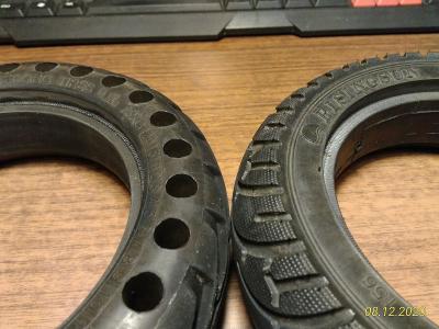

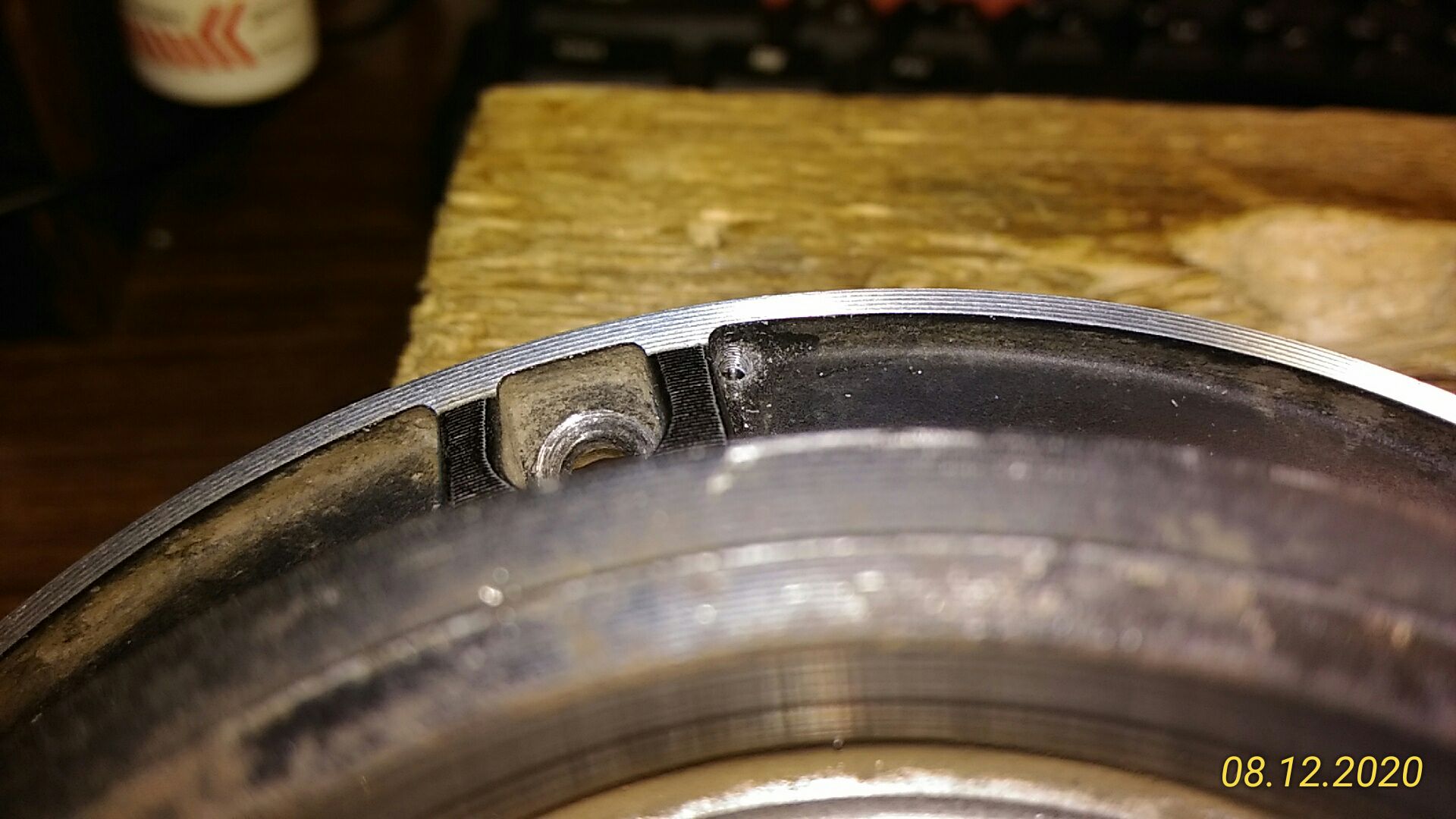

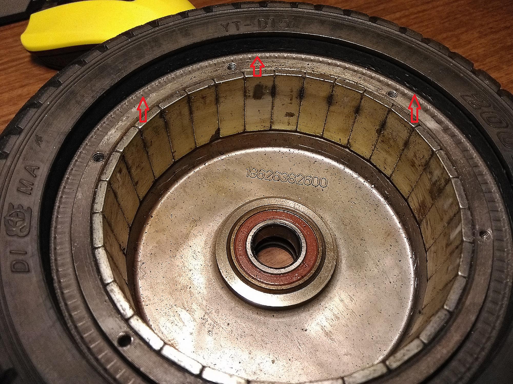

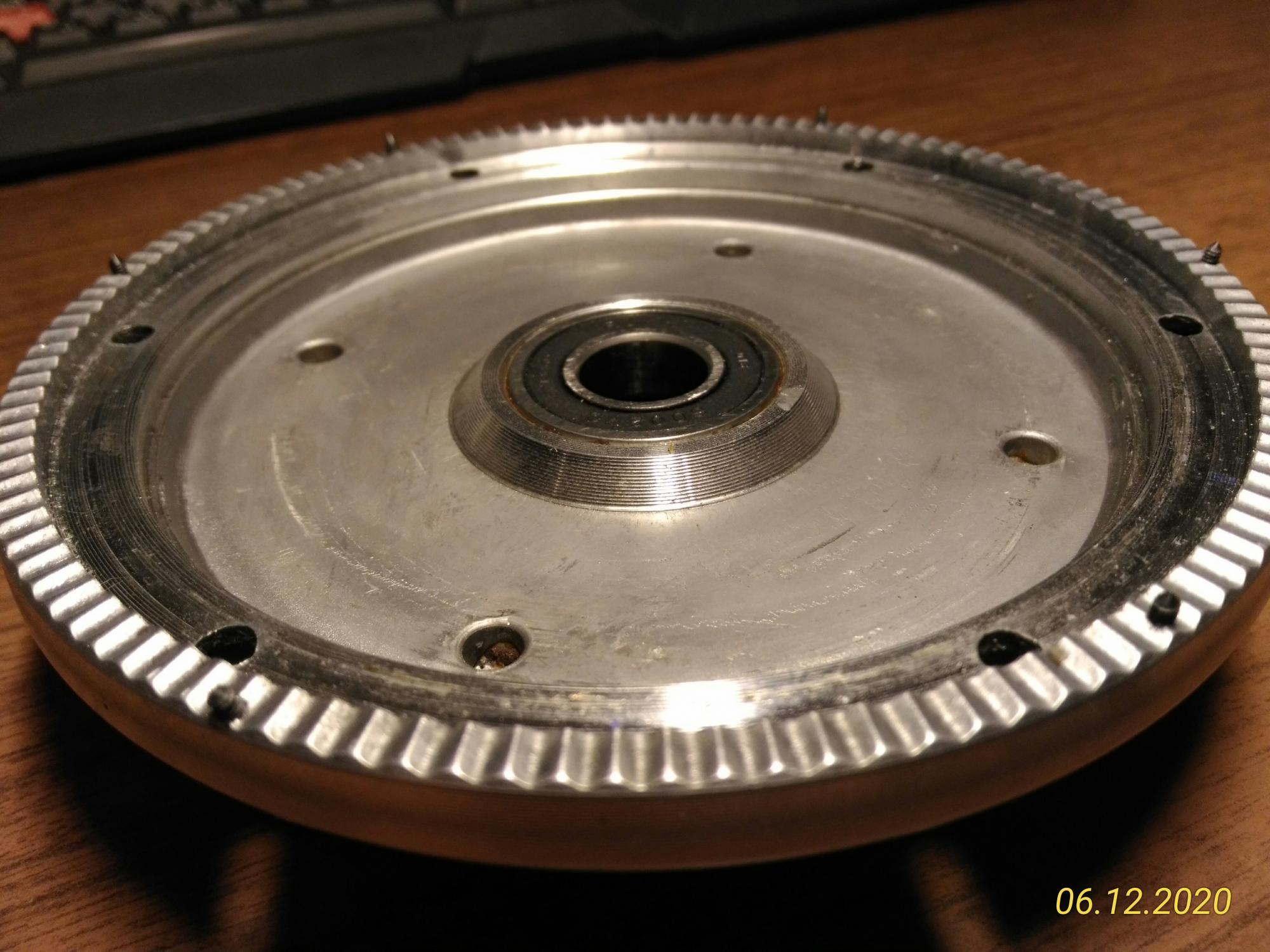

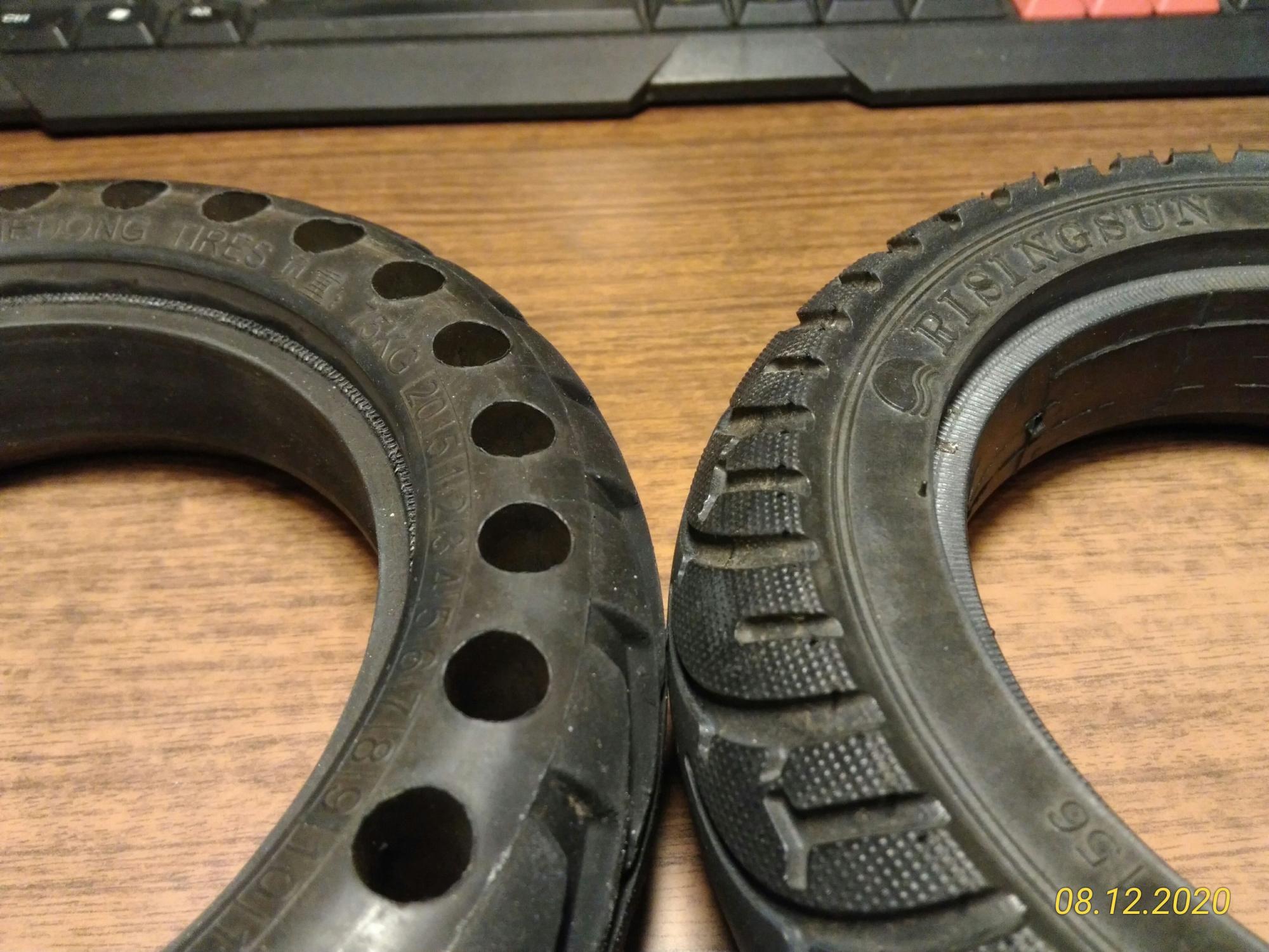

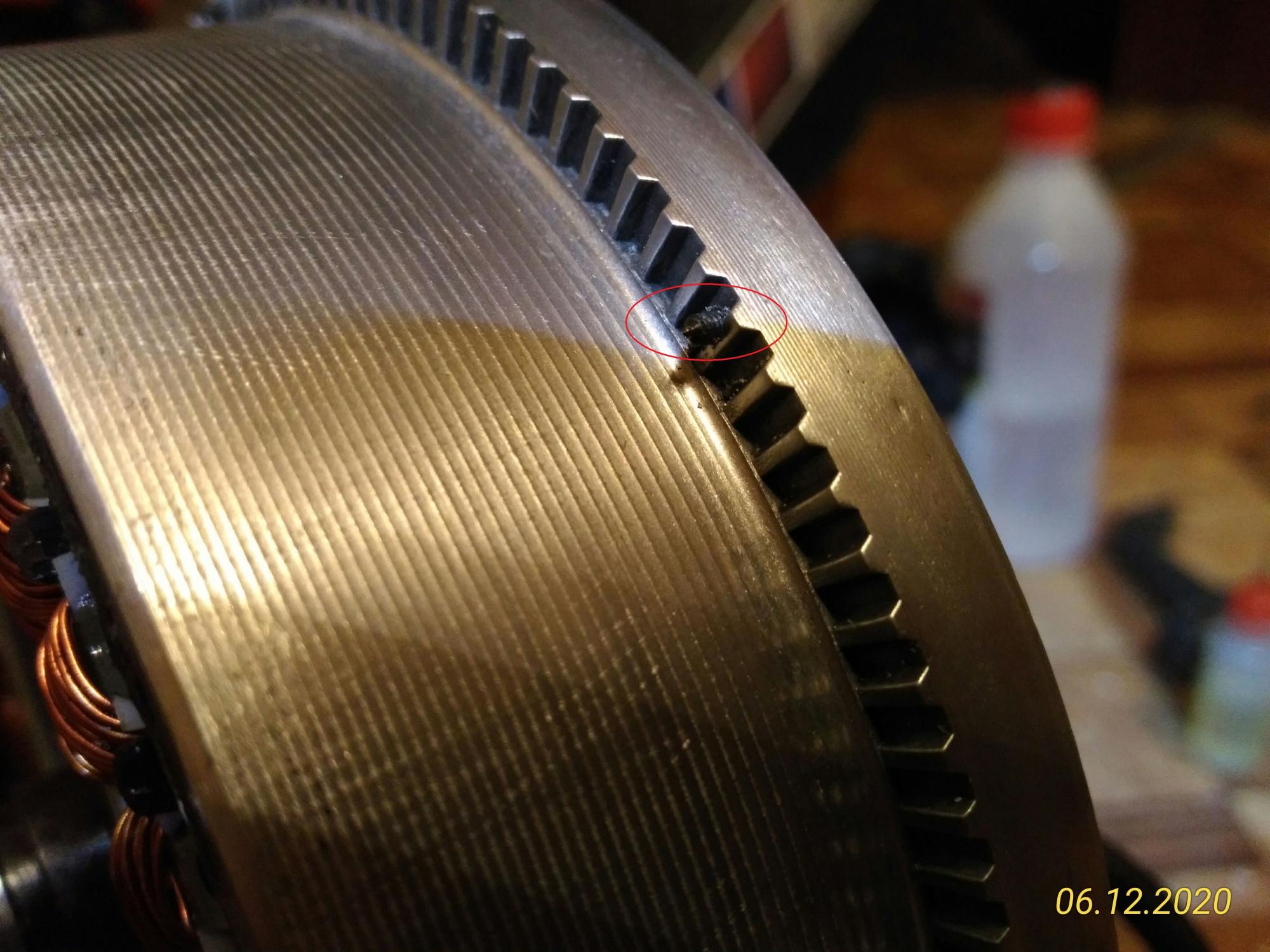

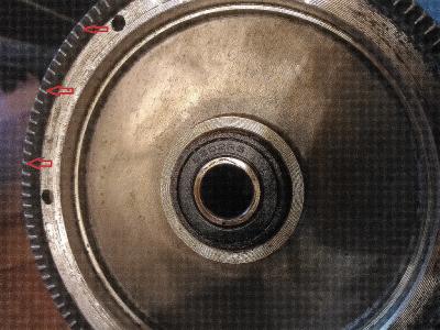

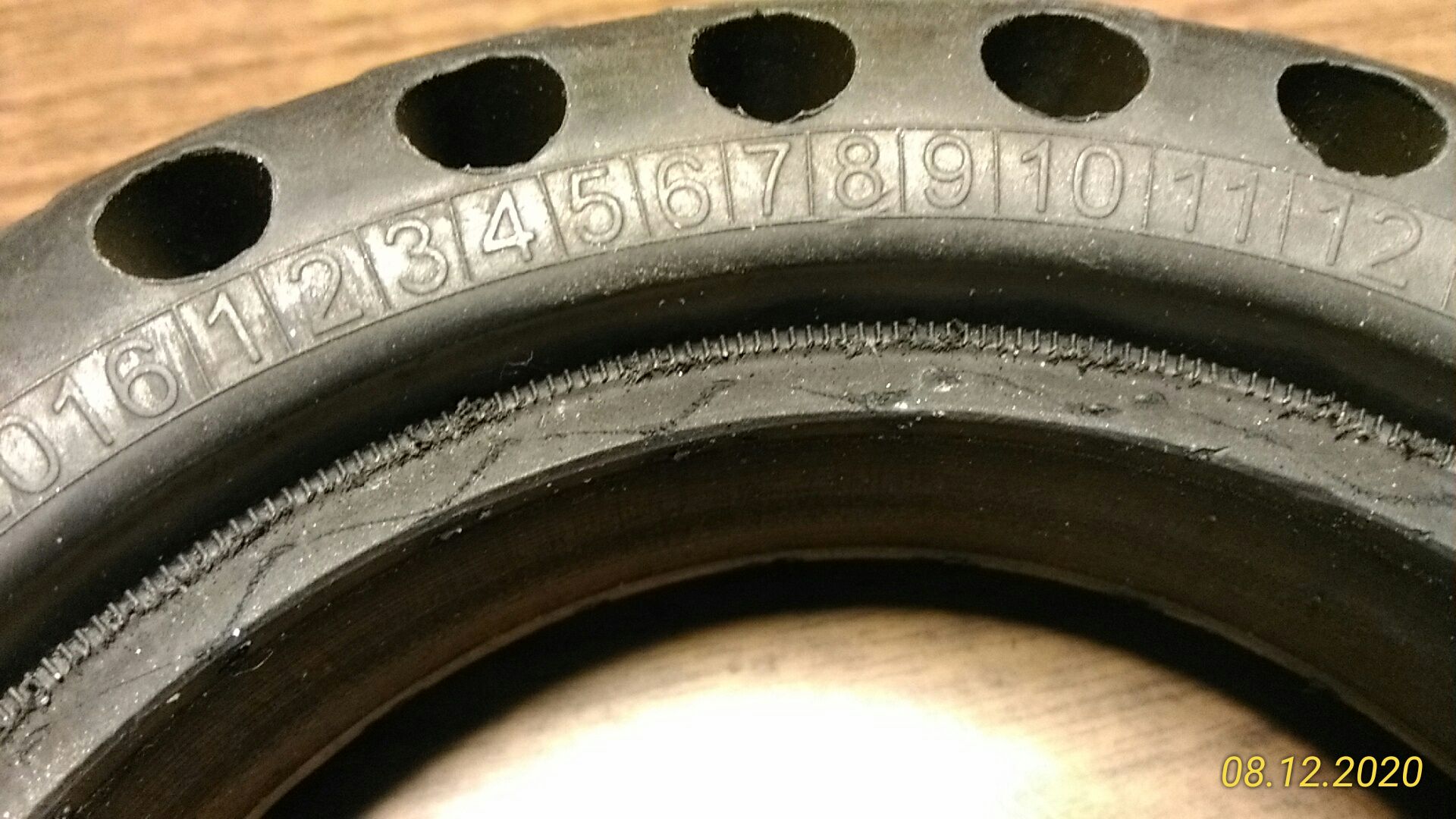

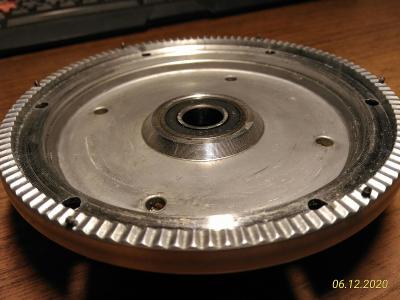

Вообщем, причина проскальзываний литой шины на диске,-это первый её проворот,  далее внутренний износ происходит лавинообразно и закрепить её уже маловероятно, даже с помощью дополнительных боковых шипов, которые я установил по краям корпуса и крышки, используя стопорные винты М2 без шляпок. Выработка по сравнению с неизношенной шиной составила 1.5мм по ширине основания и мягкая шина, судя по отметинам, под нагрузкой выгибалась и перескакивала на шипах. Поэтому сразу на боковине и корпусе надо ставить метки и контролировать их совпадение, иначе подобная шина незаметно превратится в болтающийся на ободе кусок резины.  Пришлось установить предыдущую неизношенную жесткую шину уже зафиксировав  её доп. шипами. Испытания по коридору прошли успешно. Лучше жестко ехать, чем мягко стоять на месте.

Уже без надобности, шипы держат мертвой хваткой, проверено в жестких дорожных условиях.
