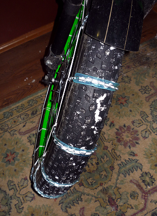

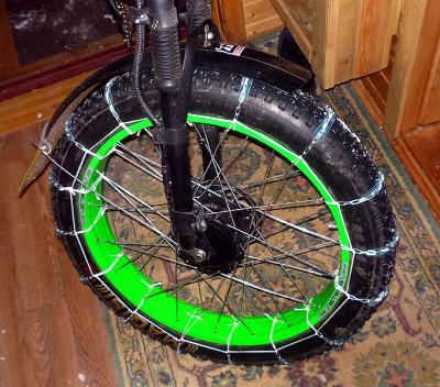

Реализовал вчера свою задумь насчет цепей на моторное колесо. В принципе, нормальный вариант.
Но именно в принципе. Реально удачным видимо он будет лишь в тех краях, где маршруты предполагают езду исключительно по заснеженным трассам с укатанной скользкой поверхностью, без участков чистого асфальта. У нас в Пдмск и за городом зимой все по другому сценарию. Например, улицы поселка (СНТ и им подобные формации) от снега не чистятся, их укатывают владельцы машин, приезжающих зимой на свои дачи от случая к случаю. То же обстоит с асфальтированными межрайонными трассами. А главное асфальтированное шоссе всю зиму практически или полностью свободно от снега. Соответственно, на такой трассе вылезают 2 главных минуса "схемы". 1 - Даже на малых скоростях появляется ощущение, что это не легкий мопед, а колесный пароход "Ласточка", который вот-вот перешлепает плицами какую-нибудь Ларису Дмитриевну. 2 - Почти полное отсутствие наката и соотв. почти физически некомфортное ощущение перерасхода энергии АКБ. Возможно при диагональном расположении цепей, нр ромбами, первое ощущение могло бы сгладиться, но от второго не избавиться точно. А у меня эти 3 км. чуть припорошенного или покрытого кашкой асфальта зимой основная ежедневная трасса. Поэтому ну нафиг. Ну зато попробовал и понял, что в принципе жизнеспособно - держится норм, на управление негативно не влияет. Однако покупать шипованную резину на фет - это надо не знать деньгам счета, или как минимум никакой нелюбви к барыгам...

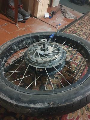

Удачная тема,но я пожалуй развею мифы насчет летней резины зимой,у меня байк собран на базе пространственной рамы,общий вес байка 60 кг,мотор quanshun контроллер kelly 7230s настроил на 140а батарейного и 300а фазного.обод 19" ширина 3" крутящий момент 170Нм. Тип покрышек : слик(!) И скажу вам что по снегу на нем ездить можно,зацеп хороший даже на подьеме..я живу в Омске в частном секторе так вот у нас дороги грунтовые,зимой снег укатанный и калия на дороге и к тому же склоны есть с подьемами и я езжу на своем байке на летней сликовой резине по таким дорогам и зацеп отличный. Вот фото покрышек

Цитата: Molarky23 от 23 Нояб. 2020 в 01:10Тип покрышек : слик(!) И скажу вам что по снегу на нем ездить можно,зацеп хороший даже на подьеме..я живу в Омске в частном секторе так вот у нас дороги грунтовые,зимой снег укатанный и калия на дороге и к тому же склоны есть с подьемами и я езжу на своем байке на летней сликовой резине по таким дорогам и зацеп отличный. Вот фото покрышек
Я тоже в эту зиму решил ездить на слике сзади (Мишлен Газель). Спереди - велошиповка.
Но зацеп задней покрышки по сравнению с липучкой Петрошиной, на которой до этого отъездил 4 зимы - небо и земля.
На Петрошине можно было давать тапок в пол, оттормаживаться не боясь дрифта, ездить  на больших скоростях, если и срывалась в букс, то медленно и предсказуемо. На лысой Газели сейчас езжу с велосипедными скоростями по пенсионерски и очень аккуратно.

[user]илс[/user], на льду конечно будет скользить,но по снегу точно 100% нет. Я же написал что живу в частном секторе и у нас дорога обычная грунтовая и зимой просто снег лежит  и все затоптанный и по такой дороге сцепление хорошее,если сильно газануть может быть пробуксовка но не более того

Цитата: Север от 22 Нояб. 2020 в 07:26Реализовал вчера свою задумь насчет цепей на моторное колесо. В принципе, нормальный вариант.
А не рассматривал как вариант стяжки? ПОнятно что расходный материал, однако дешево и быстро добавить если порвется.
Кстати на алишке куча пластиковых цепей для машин, длинновато там конечно - но зато аж с зубяьми.
Единственное что такое решение для езды по снегу, по льду ИМХО не поможет.
Север
Цитата: Чижов Игорь от 23 Нояб. 2020 в 06:13Единственное что такое решение для езды по снегу, по льду ИМХО не поможет.
А тогда зачем оно? По просто снегу фет и так гребет устойчиво.
Насчет стяжек, думал, не знаю что сказать. Есть подозрение, что еще опаснее, когда понадеешься на выступы на резине, расслабишься, а оказалось, что половина из них уже отлетела.
Возможно последнее что я попробую, как делали на деревенских дырчиках в давние времена - велоцепь по окружности покрышки. А может и не попробую, т. к. резину жалко.

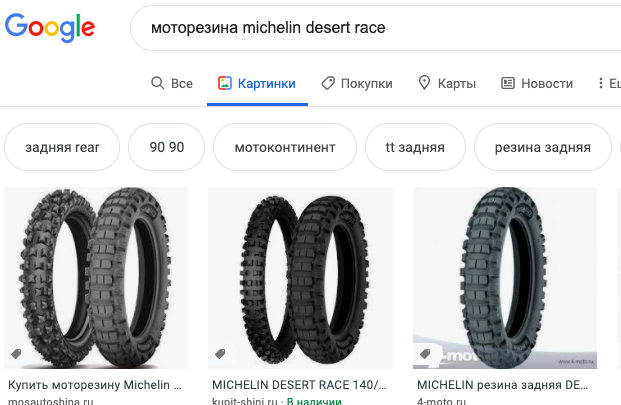

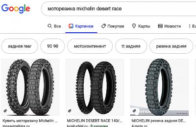

Ради интереса, кто-нибудь попробуйте зашиповать раллийную моторезину. Грести должно номного лучше всяких грязевых шашечек.
