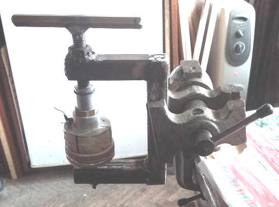

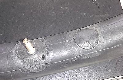

Цитата: Surf_el от 21 Март 2021 в 19:31я не представляю, как в домашних условиях можно так завулканизи
Абсолютно ничего сложного.
У меня самодельный вулканизатор , вулканизирую сырой резиной .
Можно и латку с  резиновым клеем , он то же вулканизируется.
Вулканизировал даже оторванный сосок на камеру , все нормально получилось.

[user]yurgen[/user], тут то надо вулканизировать как бы внутри камеры, да еще при сложении угол определенную сложность даст. Вы сделайте, а потом расскажете. Я не говорю, что это невозможно, но хотелось бы видеть реальный результат

yurgen
Цитата: Surf_el от 22 Март 2021 в 12:24надо вулканизировать как бы внутри камеры, да еще при сложении угол определенную сложность даст. Вы сделайте, а пот
А в чем там сложность , ?
Разрезал камеру , протер края  снутри и снаружи  наждачкой , бензином , обмазал сырой резиной , сложил края конвертиком , и в вулканизатор.
Я бы сделал , но не вижу в этом надобности.
Меня вполне устраивает антипрокольные герметики в балончиках.

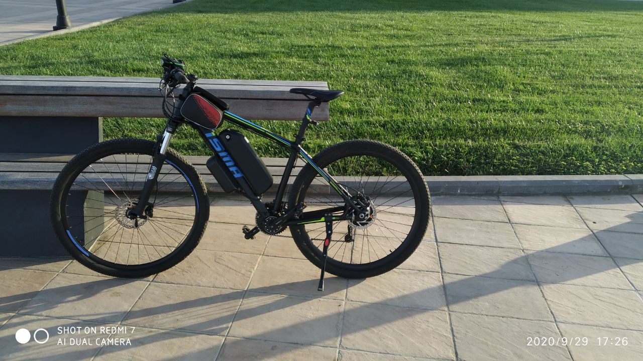

Фархад
Цитата: Олег Седой от 22 Март 2021 в 18:07
Так и не понял: ты собрал (купил!) свой электровел или нет?!! 😁
собрал, вот.
Только ехать жестко на родных шинах, даже по асфальту - он у нас местами и частенько подразбит.

Цитата: Фархад от 22 Март 2021 в 18:27
собрал, вот.
Молодец! Хороший лёгкий хардтейл собрал. :wow:

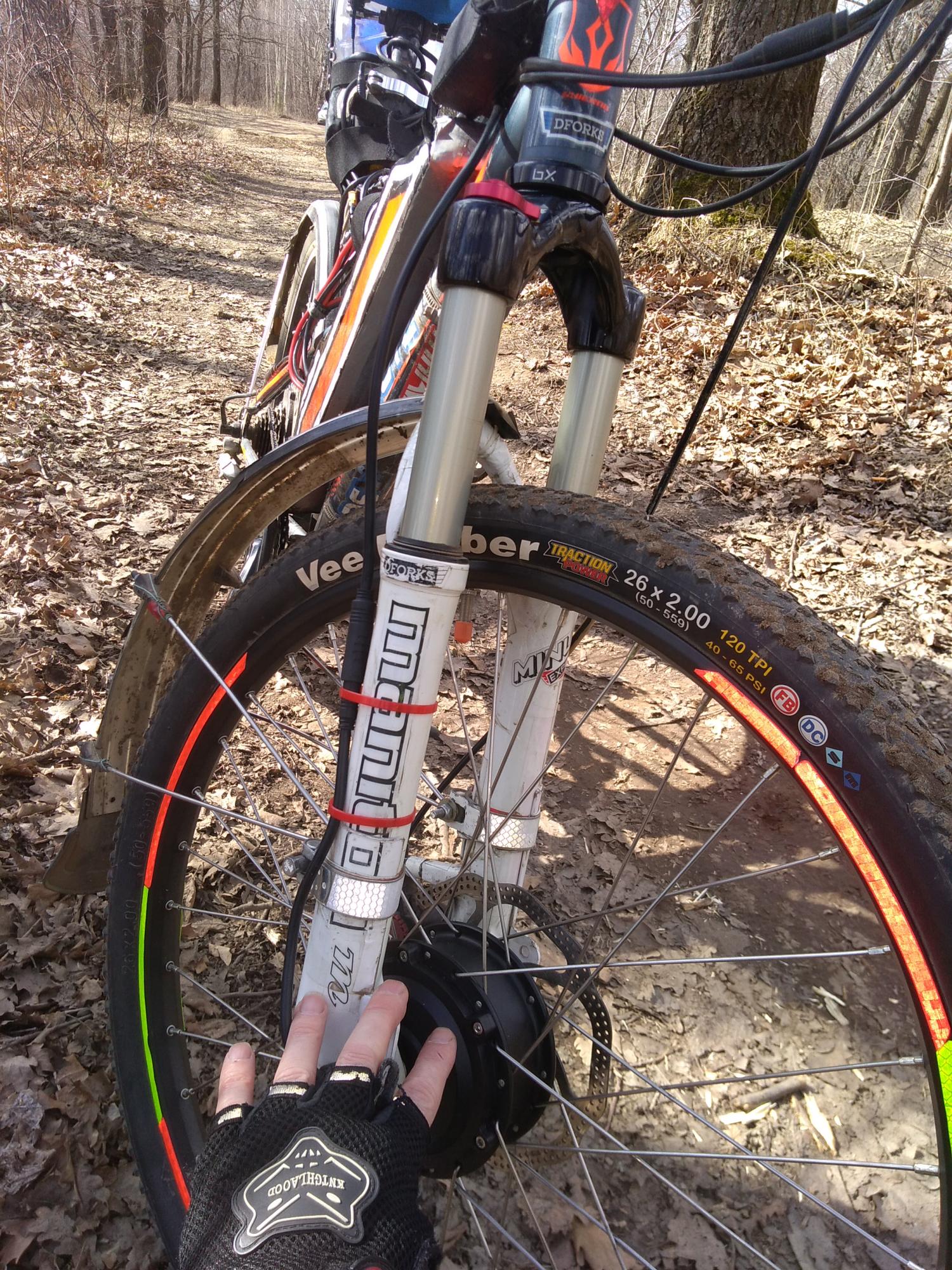

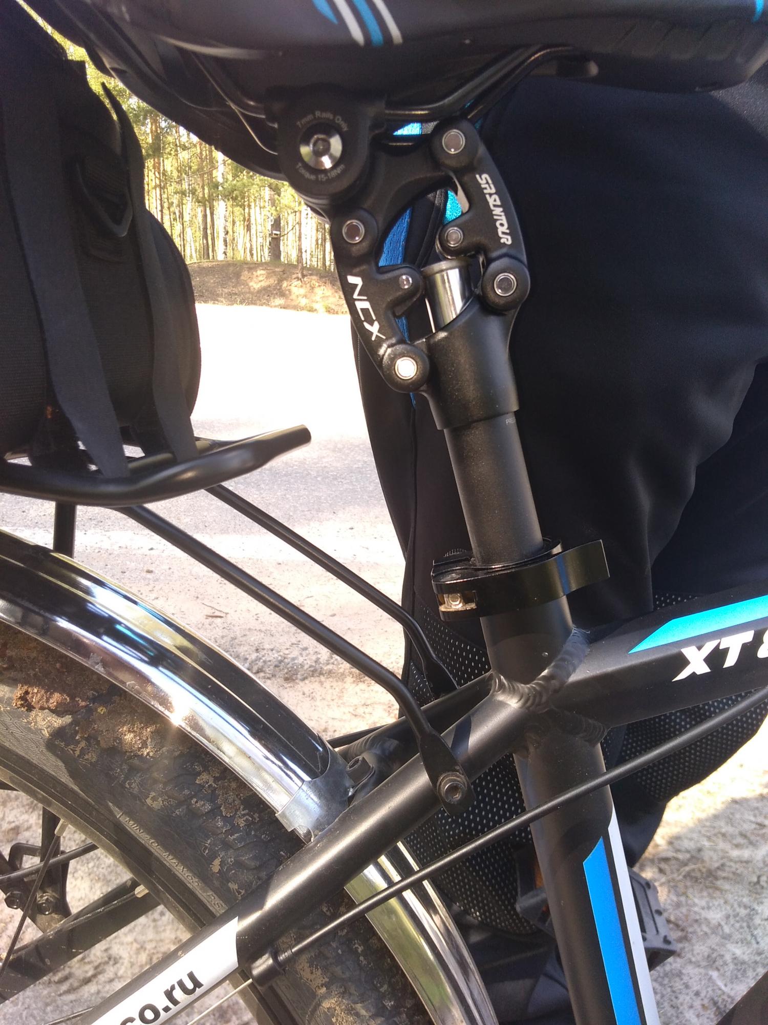

А если трясёт, то поставь балонные покрышки типа Швальбе Биг эпл (Яблоки) 2,2дюйма или подседельный аммортизатор сантуровский:
Или то и другое. И будет тебе счастье. :dance:
Я когда попробовал у знакомого прокатиться на его веле с яблоками 2,2дюйма, то сначала подумал, что колесо спустило, даже слез с велосипеда, чтобы посмотреть где прокол! 😀
А вообще, зад на кочках надо поднимать.😁
Маленький совет: при выборе покрышек нужно смотреть, чтобы уровень TPI (состав резины, он же компаунд) был 120 и больше TPI , тогда даже при большом давлении покрышки будут всё равно отлично аммортизировать. Вот, например, одни из моих покрышек с 120TPI:
TPI означает количество нитей на дюйм.
А стоковую резину почти всегда нужно кидать в топку: вонючая, не катит, не демпфирует, дубовая.

Спасибо.
Зад я подымаю систематично, просто порой когда скорость 30 + не всегда получается уследить за неровностями дороги, порой перепады уровня асфальта бывают, которые даже в дневное время не увидишь - на скорости  и тут бах удар в заднюю часть лисапеда.
Я на первое время заказал подседел зум, в пути едет. Знаю что сантуровский имеет правильную геометрию, просто выбирать пришлось между 20 баксов и 70. Поэтому пока приобрел дешевее решение.
