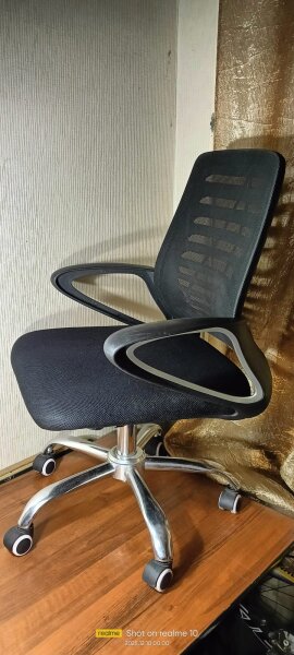

Офисное кресло на мотор-колёсах
Автор М-Велосипедист, 24 Окт. 2025 в 15:26
М-Велосипедист
Вот такие колёса легко вставить в офисное кресло и ехать на них по тротуару...
Не понятно только есть ли там на колёсной оси подшипник - плохо если нет...
М-Велосипедист
М-Велосипедист
Нет, выяснилось что пластиковая крестовина ненадёжна.
Купили со стальной.
Очень красивое и с удобными подлокотниками для установки электрогазов, плоские ниши в которых они аккуратно и скрытно разместятся...

Ноги предполагается ставить на передние два колеса - вернее на их кронштейны крепления.  Возможно управление будет педальное, пока мне кажется, что это опасно и не удобно, но возможно я не прав.  В пользу педалей ещё то, что не потребуется тянуть провода на само кресло всё на раме колёс.  Приехал с улице снял с моторной рамы сидение и воткнул в офисную раму безмоторную.   А моторная рама плоская компактная останется в прихожей или на стенку повесить или на антресоль закинуть...
Применить гироскутер целиком то же соблазнительный вариант.
Надо помнить, что тут ставка на малые скорости, что уберегает от многих опасностей в динамике движения. Конструкция для степенного пожилого человека с некоторыми ограничениями по здоровью - прогулочный вариант...для отдыха и тихого умиротворяющего  удовольствия....
Электро кресло лёгкое, можно подтащить к кромке воды и комфортно рыбачить.
