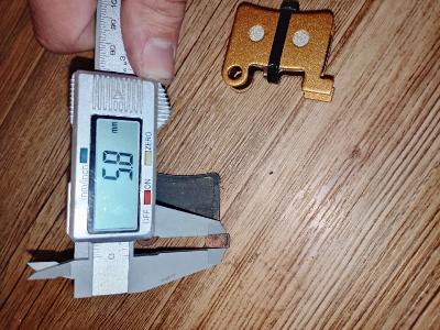

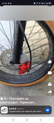

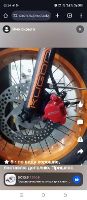

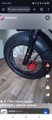

Эта тормозная система конкретно парит мозги. Оказывается высокие диски ещё сложнее найти чем систему. Месяц назад в Минако написали, что "неделя две и будет", заказал один с озона, два с Китая.
В итоге в озоне китайском заказ отменился, у этого продавца больше нет. Минака также завтраками кормит, что в течение недели придут диски, им до этого не довезли.
Lab34

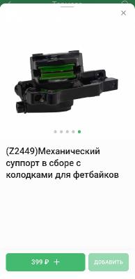

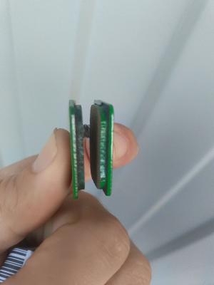

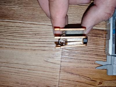

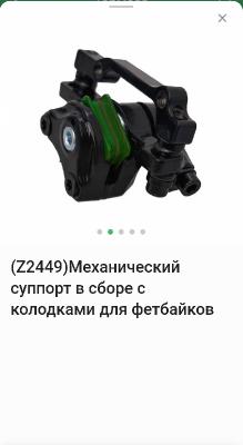

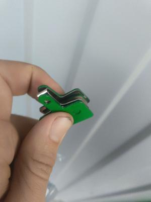

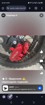

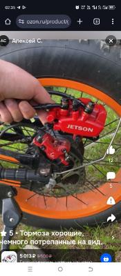

Цитата: Lab34 от 06 Сен. 2025 в 19:20Пришли зелёные органические колодки, две пары. С Jetson-скими Tolan кроме цвета особо ничего внешне не роднит, да и то
Толщина вроде как у обычных колодок, по воспоминаниям родные колодки джетсонов толще, может будут хорошо работать.
Калипер в сборе от джетсонов и фото для сравнения
Калипер хрень, колодки держались долго. Может есть смысл заказать калипер отдельно, выкинуть его и оставить колодки (не факт что встанут в обычную систему из-за утолщения)

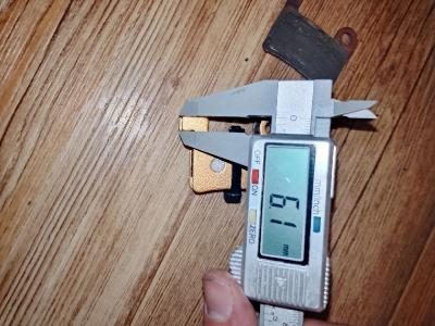

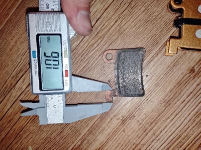

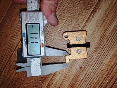

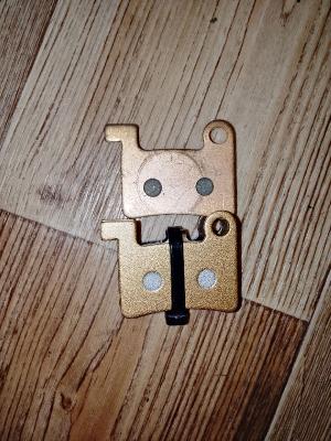

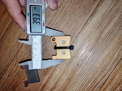

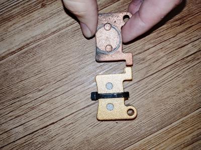

В общем, пришли усиленные колодки с Китая озона, дней 20 шли. В комментариях писали что совместимы с тормозами Минако ф10.
Но есть несколько НО, габариты. Оказывается, они ЧУТЬ ЧУТЬ не совпадают, буквально на полмиллиметра-миллиметр, из-за этого колодка не встаёт в свое место. Пришлось поработать напильником.
Ушёл колодок "оригинальных" свежекупленных имеет форму буквы "Г" просто прямой угол, а там ушко с небольшим изгибом у стыка.
Впрочем, я ещё раздобыл красные Минако всякие тормоза Ф похоже "старой" ревизии на сайте именно они, которые ещё под дот сделаны вместо минералки.
И там форма ушка колодок идентична заказанным.
