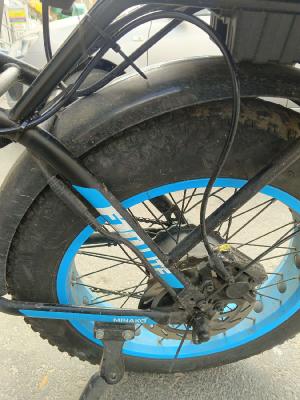

Небольшое уточнение по длине гидролинии
Выше недоумевал, зачем минака прислала слишком длинную гидролинию, якобы под minako F, но образуется загогулина на руле, мешает укладывать провода.
Мастер подсказал что это не совсем баг, а фича. Во-первых, линия может укладываться под багажник. Во-вторых, крепление к тормозу считается "слабым местом" и в случае течи просто отрезается и ставится на место. Если бы линия была впритык, этот трюк не провернуть. Угол наклона линии также меняется.

Lab34
Кстати, в минаке немного свистят и вводят в заблуждение, или просто сайт не обновляют своевременно.
У них на сайте тормоза с КРАСНЫМИ машинками, на ручке тормоза написано что-то про dot, пружина колодок в двух местах соединяется  (судя по картинки заднего).
Мне прислали черные калиперы, с надписью only mineral,  пружинка тоже другой формы.

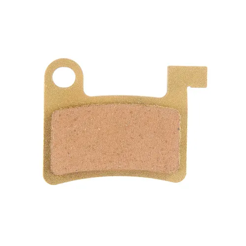

https://www.ozon.ru/product/tormoznye-kolodki-dlya-diskovyh-tormozov-dlya-elektricheskih-velosipedov-motsuv-dda01-1501238467/ гидро колодки на минаку ф10, говорят проходит. 4 пары 600р

Ещё увидел зелёные колодки b01s формата
https://www.ozon.ru/product/organicheskie-tormoznye-kolodki-dlya-velosipeda-diskovye-bm-b01s-organic-2-komplekta-4-1196718957/
Зелёные колодки запомнились тем, что шли вместе с Jetson Bizon и работали ДОЛГО (или полгода или несколько месяцев). И в принципе остались рабочими, просто родной калипер Джексона уже не позволял крутить винт, выпадывал. Обычные вело колодки быстро стираются.
Не знаю, насколько эти колодки такие же, но решил попробовать.
У джетсонов можно в сборе с машинкой заказать одну пару за 500р, но сам калипер довольно унылый, винт регулировки ходит не сильно и проваливается, Толи под 3мм диски заточен или хрен знает.
Lab34
Пришли зелёные органические колодки, две пары. С Jetson-скими Tolan кроме цвета особо ничего внешне не роднит, да и то
Толщина вроде как у обычных колодок, по воспоминаниям родные колодки джетсонов толще, может будут хорошо работать.
