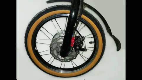

Цитата: Shuriken от 04 Июнь 2025 в 23:07нужно их разбирать и сверлить под ступицы для тормозных дисков?
Да, электротормоза слабоваты, лучше механические.
Вот как мы это делаем на гироскутерном моторчике для Стриды... ( у Стриды консольное мотор-колесо как и на машинке )

М-Велосипедист
Shuriken
Цитата: М-Велосипедист от 04 Июнь 2025 в 23:34А вот и
О це дило! Значит, крышку можно спокойно снимать, сверлить и приделывать к ней на болтах ступицу под диск?
М-Велосипедист
Цитата: Shuriken от 04 Июнь 2025 в 23:40О це дило! Значит, крышку можно спокойно снимать, сверлить и приделывать к ней на болтах ступицу под диск?
Можно...запрета нет... :-)
