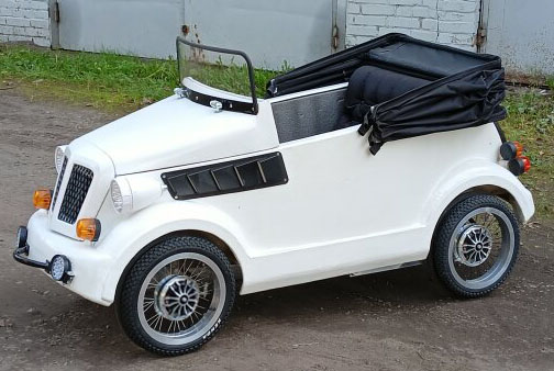

А если серьезно, чтоб заставить машинку хасанить угла с места насухую, нужны будут слики резина, и никакого пластика. Ставим на заднюю ось вот такой мотор https://aliexpress.ru/item/1005008459003599.html?spm=a2g2w.detail.rcmdprod.5.301c449fnb4lIb&mixer_rcmd_bucket_id=UnknownMixerAbId&pdp_trigger_item_id=0_1005008993507554&ru_algo_pv_id=78f0b3-61b690-4d5da8-117d99-1748970000&scenario=aerSimilarItemPdpRcmd&sku_id=12000045224852833&traffic_source=recommendation&type_rcmd=core
Туда же контроллер ампер на 60 по вкусу. Ось само собой делаем неразрезную как на картах и туда звезду тяговую чтоб не сильно убиться. Ну в общем как-то так. Никакие мотор колеса, особенно милипиздрические от гироскутера не сорвут в занос ось с мужиком 100кг на сухом асфальте. Нужен только по центру и с норм передаточным числом. Колеса под все это ставим от карта - это идеальный вариант под такую мощность.
BBSHD 52v + alphine 8.

Цитата: warl0rd от 03 Июнь 2025 в 20:36чтоб заставить машинку хасанить угла с места насухую, нужны
Ну с места насухую необязательно, так что всё же слайдеры. 3КВт и всё что с ними связано это круто конечно но небюджетно в данном случае. Дети так вообще поубиваются на этом.

Если на них подавать напряжение в 48в  можно снять суммарно с четырёх колёс мощность в 2Квт- будете просто летать...и задний ход получите и моторные рулевые колёса - легко, просто, дешево и мощно...
warl0rd
Цитата: М-Велосипедист от 03 Июнь 2025 в 21:33можно снять суммарно с четырёх колёс мощность в 2Квт- будете просто летать...и задний ход получите и моторные рулевые колёса - легко, просто, дешево и мощно...
В вашем предложении все хорошо, только оно совсем не подходит под тз, вот от слова совсем. А тз, прочтите сверху. Напомню. Хасанить с визгом шин. Ваш вариант мало того, что никак не сорвет заднюю ось так еще и будет выводить из заноса передним приводом, то есть - вредить. Интересно однако.

Цитата: warl0rd от 04 Июнь 2025 в 03:05А тз, прочтите сверху. Напомню. Хасанить с визгом шин.
Это не тз, а эмоциональное желание  иметь высокую динамику- 2кВат её и дадут.
Цитата: warl0rd от 04 Июнь 2025 в 03:05будет выводить из заноса передним приводом, то есть - вредить.
