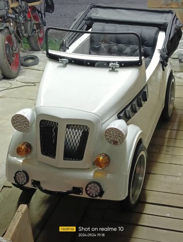

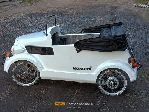

Вот удачный проект для больших мальчиков весом в 110кг.
Гироскутерные моторы на задних колёсах...Шины высокого давления диаметром 18"

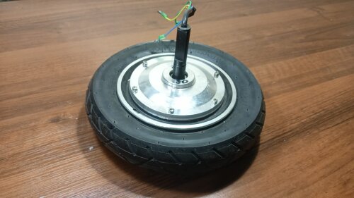

Берёте четыре гироскутерных мотор-колеса - нарезаете резьбу на валу.
Этой резьбой и прикрутитесь к машинке.
Потом заспицовываете в обод ротор.
Ну и поехали на четырёх мотор колёсах по любым горкам со скоростью 40км.ч.

Цитата: Shuriken от 03 Июнь 2025 в 10:29Я не понимаю что делать с контроллерами и прочей электроникой.
Там всё не сложно - главное не пугаться обилию проводов на контроллере.
Из всех проводов вас интересуют только
- силовые три провода.
- три провода электрогаза
- два провода включения
- два провода питания
- пять проводов датчиков ХОЛЛА
- два "обучающих провода"
Всё...
Из мотора торчат
три силовых провода толстых
и пять Холла тонких.
Покупайте 4-е контроллер ампер на 15 , на каждый мотор с инструкцией по назначению проводов...и соедините всё вместе...
