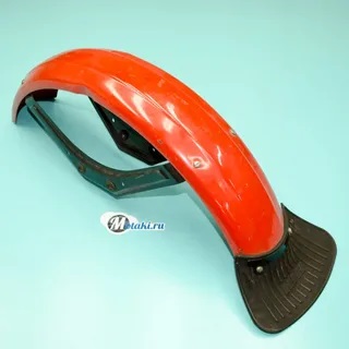

Для твоего варианта оптимален быстросьемный вариант брызговика, что бы красоту минимализма не портить.
М-Велосипедист
Цитата: AVGR от 08 Июль 2025 в 08:07Нужен. Буду думать, как посимпатичнее сделать :-)
Вот узнаваемое, лаконичное и вполне красивое решение :
AVGR
Цитата: Чижов Игорь от 08 Июль 2025 в 08:09... оптимален быстросьемный вариант брызговика..
Спасибо, даже не подумал об этом.
Цитата: М-Велосипедист от 08 Июль 2025 в 10:52Вот узнаваемое, лаконичное и вполне красивое решение
Увидишь где в продаже отдельно брызговик, брось ссылку пожалуйста
М-Велосипедист
Цитата: AVGR от 08 Июль 2025 в 17:37Увидишь где в продаже отдельно брызговик, брось ссылку пожалуйста
Такие брызговики бывают в Апраксином дворе в мопедном подвальчике...
И на Озоне:   https://www.ozon.ru/category/bryzgovik-dlya-mopeda/?abt_att=1&origin_referer=www.yandex.ru
https://www.ozon.ru/product/komplekt-bryzgovikov-dlya-mototsikla-izh-alfa-peredniy-zadniy-2025945207/?at=RltywVGY6IP4LkrLi9xLZYNiYlrlYZTOLGvkji0NWqVV
AVGR
Цитата: М-Велосипедист от 08 Июль 2025 в 18:27Такие брызговики бывают в Апраксином дворе в мопедном подвальчике...
Точно, ведь мопедный или мотоциклетный нужен к таким шинам :)

Цитата: AVGR от 08 Июль 2025 в 18:33Точно, ведь мопедный или мотоциклетный нужен к таким шинам :)
Лучше мотоциклетный - они бывают очень изящные и большие я себе такой на заднее крыло поставил.
