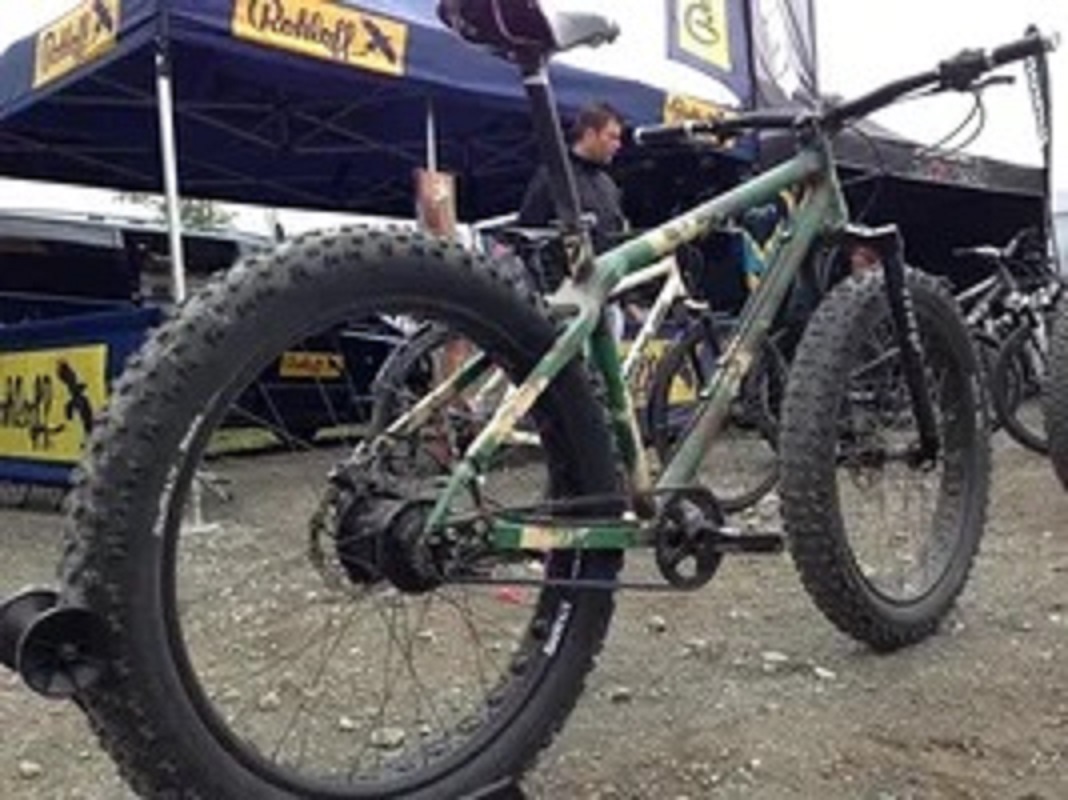

Ну и тест на внимательность: кто что видит необычного? :-)

Цитата: AVGR от 03 Июль 2025 в 00:10Ну и тест на внимательность: кто что видит необычного?
AVGR, я не вижу, я знаю!  :bravo:
М-Велосипедист
Цитата: AVGR от 03 Июль 2025 в 00:10Ну и тест на внимательность: кто что видит необычного? :-)
Для меня необычен  подвод троса управления в планетарку.
solo207
Да не томите уже, укажите...И так-то весь велик не сильно обычный  ;-)
sovla
резьбовая втулка в пере - необычно ) натяжитель цепи для одной звезды - необычно!
warl0rd
Цитата: sovla от 03 Июль 2025 в 07:27резьбовая втулка в пере - необычно ) натяжитель цепи для одной звезды - необычно!
Стандарное планетарное крепление и натяжитель для нее же, пусть и не стоковый. Мимо.
BBSHD 52v + alphine 8.
AVGR
Главная необычность - это вообще присутствие планетарной втулки в фэте с дропаутами на 190 :-)

AVGR
В данном аппарате установлена единственная в мире Alfine8 под 190 дропауты, созданная пытливым умом и золотыми руками комрада Татоса
AVGR
Фэтов на планетарках практически не существует в природе.
Я знаю только про:
 Surly Moonlander 1, у которого очень хитрая рама со 135 дропаутами, но на который без перевалки рамы кареточник не установить.
 И устанавливаемые fatbiker.ru kindernay
В порядке эксперимента Татос решил сделать Альфину под фэт.
Собственно из-за этого этот прожект и начался

AVGR
Цитата: Guto от 03 Июль 2025 в 14:07Если сторонний наблюдатель не "вдупливает" о наличии планетарки, значит эксперимент УДАЛСЯ!!
Скорее, нет понимания, что фэт+пленетарка=редчайшее штучное изделие. В данном случае из-за Шимано - уникальное :-)
М-Велосипедист
Цитата: AVGR от 03 Июль 2025 в 14:34Дайте ссылку на фэт (не на фикс :-) )с горизонтальными дропаутами
AVGR
Цитата: М-Велосипедист от 03 Июль 2025 в 15:56а вот планетарки на фетбайках не редкость...
Ролофф и Киндерней ? :-)  А чуть подоступнее?
