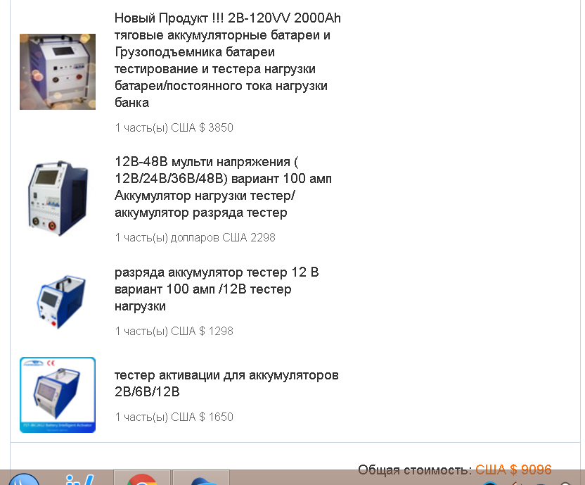

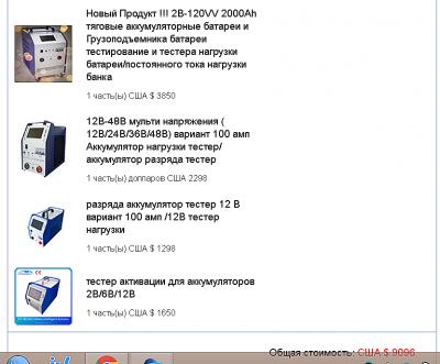

kuznechov119m
вот сегодня письмо получил , с торговой площадки Алибаба  , непосредственно от производителя , обратите внимание на цены , скрин выше вырезал из письма непосредственно продукцию
вот сайт http://www.fo-sight.com/

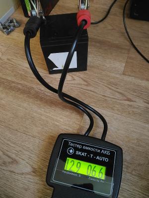

Vova_n
[user]serggio[/user],  Реальную ёмкость знать хотите? или поверите, что акб 2009г с паспортной ёмкостью в 5а/ч имеет такие показатели?

Vova_n
[user]Alek-3aaa[/user],  Сорока прав, их принцип действия идентичен и я пока не видел таких измерителей которые адекватно умеют оценить ёмкость акб у которого есть проблемы присущие акб.
По этому на их показания можно ориентироваться только в случае новой партии для выбраковки исходя из большинства показаний при тесте партии, далее один чёрт приходится проверять выборочно стандартным способом, что этот показометр намерил.
Он в случае полностью здорового акб, который соответствует заявленному брешет +-10-15%, а в случае если есть проблемы, то может врать до 60% от реальных значений и чаще всго в плюс.
И особой разницы нет кулон у вас в руках или подобная тестилка.
В общем показометры, это а не измерители, хотя и очень помогают при тесте партии оценить масштаб трагедии и выявить из общей массы те акб которые "выделяются" - имеют проблемы.
Вы сами можете в этом убедиться подсунув такому измерителю акб с проблемной банкой испытавшей переполюсовку, ещё более страшные показания  на них можно видеть в случае комплекса проблем в наливных акб, когда плотность низкая в большинстве банок, а пару из них почти здоровы.

Vova_n
[user]Alek-3aaa[/user], Кулон конечно лучше, чем то что я сфоткал и его я тоже в руках держал и тестил чего он показывает, показания были с разбегом в 5а/ч на CSB TPL 121000 по сравнению со "скотом-авто"
Вам нравится, вы ему верите, это ваше право, но не забывайте про предупреждения о том, что может врать и прилично.
Доверяй, но проверяй  :exactly:
