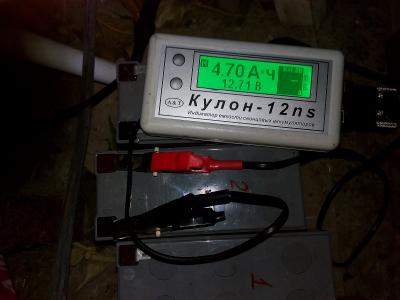

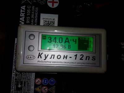

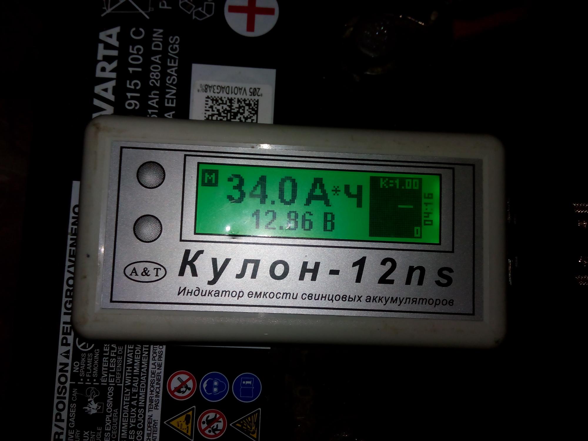

Вот и первые измерения  АКБ VARTA 51Ah  при температуре 4-5 градусов , после заряда прошло 10 дней:
При тестировании осенью  при температуре 20 градусов  данный  аккумулятор показал после Кулона 912
Обязательно завтра поставлю аккумулятор  на КТЦ до 10,5 В....
А это проверка емкости Аккумулятора УПС последний раз заряжался около месяца назад, температура 5 градусов Цельсия :
Его емкость до разряда 12 В  в сентябре была 2,5 Ач при температуре 20 градусов
Вполне реальные цифры для оценки остаточной емкости АКБ и явно  НЕ +/- 50% как пишет сорока , который и в руках такого прибора не держал.
