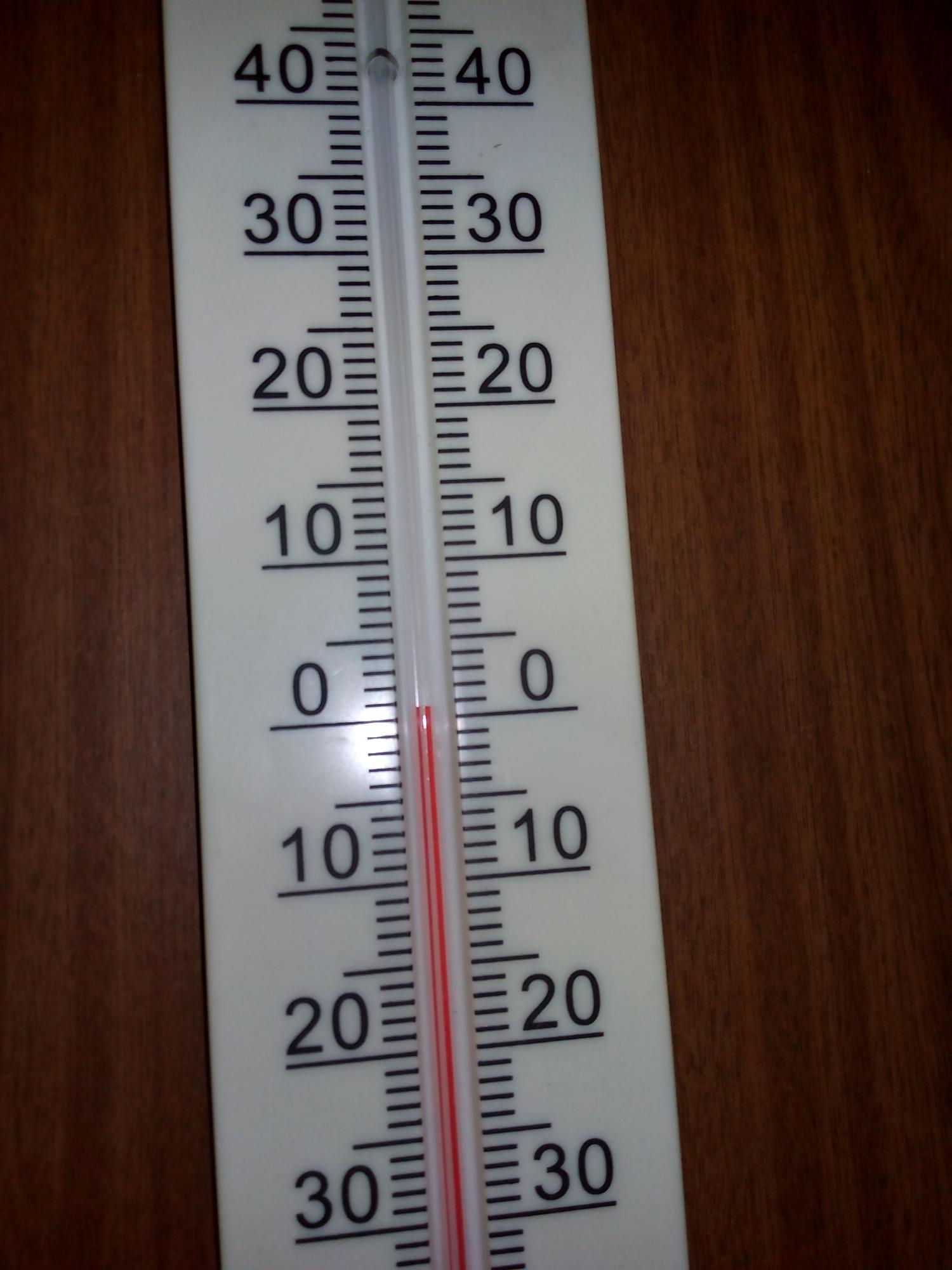

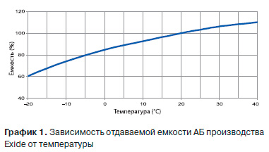

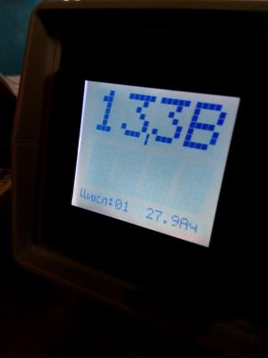

Провел первые тесты:
Аккумулятор VARTA 51Ah  При КТЦ , который проходил при температуре 1-5 градусов ( в гараже)  выдал на гора 27,9 Ач
Прибор Кулон показал его емкость 34 Ач
Таким образом,  разница   6,1 Ач , что  составляет  18- 21%  смотря от какой величина считать ( от показаний Кулон 12ns  или  емкости которую определил Кулон 12 при разряде АКБ)
А если учесть , что АКБ заряжался при температуре 1-5 градусов и взять поправку  ГОСТовской температуре 20  градусов, то емкость приведенная к этой температуре  1-5 градусов составляет порядка 85-90% от номинальной при температуре  20 градусов
Емкость АКБ VARTA 51Ah  приведенная к 20 градусам составит  33,2 Ач ( если учитывать 85%)  или 31,8 Ач ( если учитывать 90%)
Вывод : погрешность прибора  к приведенной емкости АКБ  составила 0,8- 2,2 Ач , что составляет  2- 6% .
Вполне хорошие результаты для показометра.
Т.е. эти величины далеки от +/-50% о которых писал сорока (видимо он явно заблуждается или у него  не хватает знаний в данной области).
