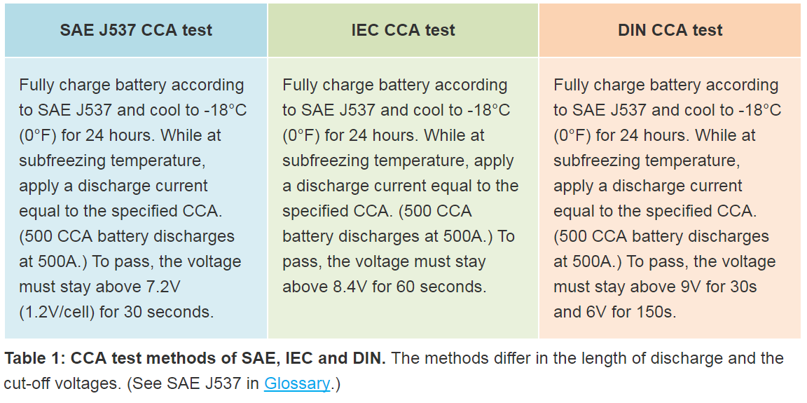

1. ГОСТ тестирования батарей описывает метод измерения внутреннего сопротивления батареи путем подачи тестового сигнала частотой 1 кГц для сравнения батарей между собой или определения соответствия данным производителя, но не оценки реального сопротивления батареи на постоянном токе.
2. Кроме подачи тестового сигнала 1 кГц существует еще метод измерения падения напряжения под нагрузкой на постоянном токе из которого высчитывается внутренне сопротивление батареи на постоянном токе. И эти цифры могут быть выше в несколько раз. Так что учиться нужно как раз таки вам "профессор", прежде чем выполнять расчеты и сравнивать их с нелепыми показаниями тестера.  :hello:
3.
Цитата: Кass от 09 Янв. 2018 в 18:14Теперь, как считают ток холодной прокрутки. Считается, какой можно дать ток, что бы напряжение упало не ниже 10В. То есть если НРЦ 12.8В, то напряжение должно упасть не ниже чем на 2.8В. Если на боку дано 720А, то значит внутреннее сопротивление такого аккумулятора здорового должно быть 3.88 мОм. Если по факту у нас внутреннее сопротивление 5 мОм, то это соответствует току холодной прокрутки 560А.
Когда узнаете что такое цифры на боку АКБ в виде тока холодной прокрутки по тем или иным стандартам, сильно удивитесь  :laugh:
Они никак не вяжутся с такими дилетантскими рассуждениями.  :laugh:
Читай, может наступит просветление, падение до 10 В  :laugh:

Цитата: serggio от 09 Янв. 2018 в 21:42Читай, может наступит просветление, падение до 10 В
:facepalm:  Причем тут ССА? У меня на всех АКБ другой стандарт указан, европейский. Но я понимаю, что вам нужно хоть что то написать, лишь бы возразить. Дух противоречия. А ведь порой лучше промолчать. ;)

1. "профессор" пишет:
Все это довольно упрощенно, буквально, что бы на пальцах можно было посчитать. Но эти цифры позволяют довольно точно оценить возможности автомобильного аккумулятора.
1а. Не считается! (удалено - переход на личности, обсуждение квалификации - провокация флейма). Для всех остальных существует стандарт!  ;-)
1б. На пальцах те кто пишут цифры на боку АКБ в соответствии со стандартной методикой определения не прикидывают. А пользуются той или иной методикой.  ;-)
Цитата: Кass от 09 Янв. 2018 в 21:48Причем тут ССА? У меня на всех АКБ другой стандарт указан, европейский. Но я понимаю, что вам нужно хоть что то написать, лишь бы возразить. Дух противоречия. А ведь порой лучше промолчать.
Все что увидели по ссылке?  :-D
На спеца по языкам явно не тянете.  :laugh:
Cold Cranking Amps (CCA) - дословно переводится как сокращение от первых букв Cold- холодной  Cranking - прокрутки Amps - ток  :laugh:
Тама по ссылке основные методики определения SAE (Society of Automotive Engineers) J537 CCA test - Американский стандарт, IEC (International Electrotechnical Commission) CCA test - международный, DIN (Deutsches Institut für Normung e.V.) CCA test - немецкий. Выбирай на свой вкус и цвет  :-) ГОСТ в большинстве случаев - переведенный DIN или IEC
И этот человек нам еще будет рассказывать про стандарты и сертификации. Вот уж где такой смайлик нужно   :facepalm:
Вот уж где и кому лучше было промолчать...  :facepalm:
