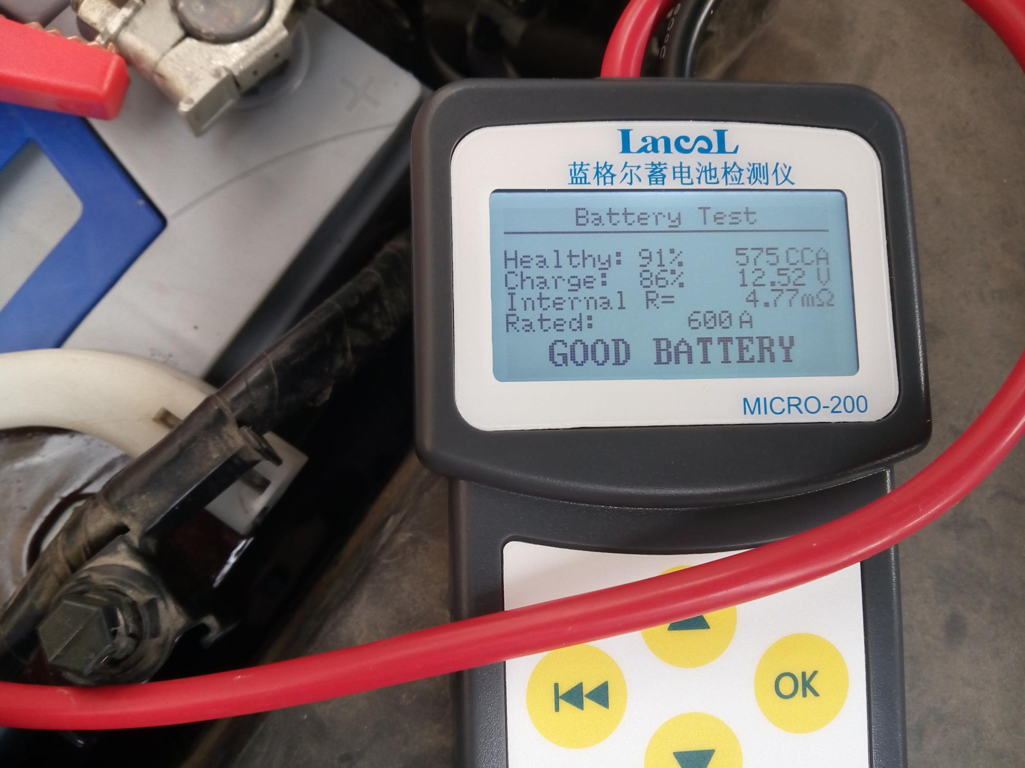

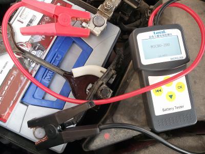

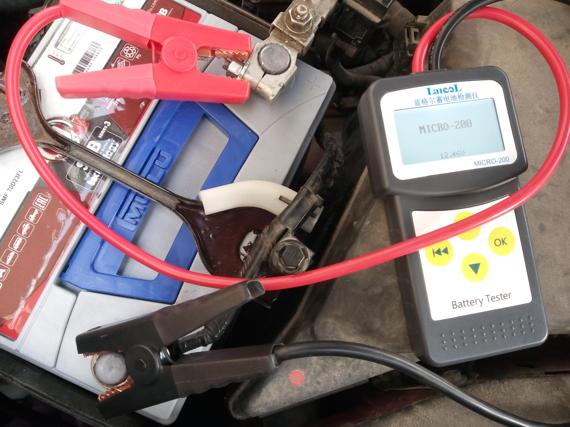

Недавно приобрел китайский Battery Tester Micro-200
решил проверить насколько важно в его меню правильно указывать стандарт тока прокрутки и значение самого тока, какие показания меняются если установить эти показатели по-разному.

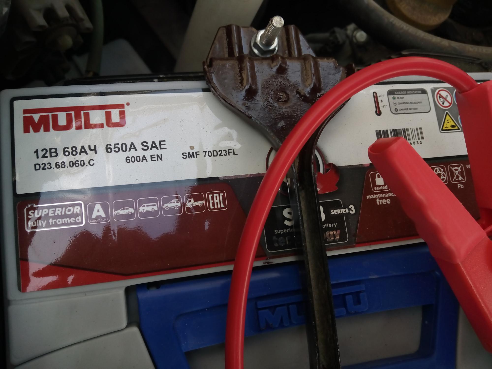

Есть вот такой новенький АКБ Mutlu 68 Ач, заявляется ток прокрутки 650А по стандарту SAE и 600A по стандарту EN.

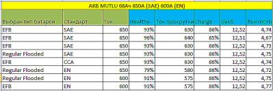

Потестил его приборчиком на разных вводных, вот что получилось
Как видно вначале установил правильно режим SAE и 650 А. Получил практически идентичные показания. Потом переключил на режим CCA ток оставил тот же - 650А, показания те же, что и под SAE.
А вот когда переключил на EN и специально поставил неправильный ток - 650А вместо 600, тут уже показатель "здоровья" резко скакнул вниз, с 93% до 79%. Ток прокрутки насчитался 580А вместо прежних 630А.
Ок, не будем обманывать прибор. Поставил в стандарте EN тот ток, что указан на АКБ - 600А. Показатель "здоровья" опять скакнул к 91%, а ток прокрутки почему-то снизился до 575А. В принципе наверное в пределах погрешности. Единственная непонятка почему даже в режиме EN после значения тока прокрутки стоит "ССA".
Вывод - в ССАях АКБ значительно длиннее :)
Также я ставил разные значения видов АКБ - Regular Flooded и EFB. Потому что аккумулятор у меня необслуживаемый, но и не AGM, фиг поймешь что надо ставить.  Как видно на результат это вообще не повлияло.
Внутреннее сопротивление тоже стабильно показывает в районе 4,75 мОм на всех измерениях вне зависимости от выставленных параметров АКБ.
Если интересно все измерения в фотках можно скачать здесь.

[user]Яков93[/user], Всё верно есть за ним такие огрехи.., что абсолютно фиолетово какой тип акб ставить.
Что бы было точнее с меньшей погрешностью, всё же желательно измерения делать освободив клеммы акб от всего лишнего, влияет как контакт так и наличие борт сети.
Я брал в первую очередь для измерения Rвн, и для себя уже сделал график соотношение Rвн и ёмкости на здоровых agm акб, очень выручает, так как на них не пишут ни каких EN/CCA и др.
